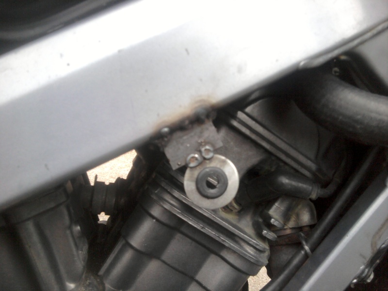

voila j'ai enfin fait un premier montage d'écopes sur mon ntv ^^
bon j'ai pas encore u le temps de les peindre  Embarassé
ça aura était plus chiant que prévu ^^ lol j'ai du faire des pattes soudé directement au cadre, un bout de cornière, une rondelle et un passe cable et hop voila une patte de fixation!!! lol
attention a la longueur des pattes car les deux renforts ne sont pas au même endroit
de l'autre coté il est plus bas  Exclamation  Exclamation  Exclamation
bon elle sont pas définitive j'en referais des plus zolie plus tard ^^
après il faut mètre une vis dans le cache radiateur d'origine pour venir fixer l’écope par dessus
pour ma pare j'ai mis une vis de D.10 à tête hexagonale que j'ai meuler car trop épaisse si non avec un écrou contre écrou pour fixer l’écope il me reste encore la patte du haut à faire , j'ai pas u le temps mon patron fermer l’atelier donc fallait que je rentre lol
voila voila la suite au prochaine épisode ^^

Merci pour les photos. Clin d'oeil
ça lui donne une gueule sympa ! Viens dans mes bras
Par contre, est-ce que ça ne gêne pas les mouvements de la fourche ?
Est-ce que ça ne va pas apporter aussi des vibrations néfastes ?
Puis reste la question du flux d'air !
Car l'entrée de la boite à air est justement par là !
ça peut modifier du coup la carburation !
Va falloir faire ça bien, surtout en rajoutant un pot plus libre sans rien toucher d'autre ! Je suis vert ! Discret / Faché

ba pour le moment je n'ai rien vu de néfaste j'ai était me balader hier soir et pas de changement au niveau carburation elle roule sans soucis ^^
pour le mouvement de fourche, j'y ait pensé avant de les poser Clin d'oeil lol pas de soucis non plus de se côté la Viens dans mes bras
et pas de vibrations plus que ce que j'avais déjà ^^lol

Ok.
Avec tes modifs et tes écopes, faudra surveiller l'état de combustion de ta moto.
Inutile de voir la coloration des bougies, le sans plomb ne les marque pas !
Reste la vitesse d'encrassement du filtre à air (remontée trop importante d'huile ?)
Et la nature de la suie à la sortie du pot.
Sinon, faut une sonde Lambda (outil spécial) pour vérifier tout ça.
Evidemment par contre que si la moto marche nickel, on aura moins de doutes.
HS : en rapport avec le changement de pot, penses aussi a verifier la taille de tes gicleurs principaux Clin d'oeil )
