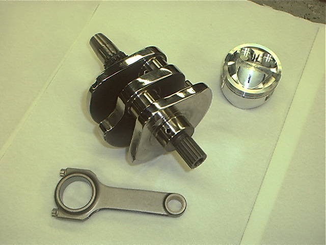

Tiens en voila du jolie travail :
Masculin Nombre de messages : 35859
NTV 650 quelques pistes de modifications pour faire de la piste... - Page 2 Empty
MessageSujet: Re: NTV 650 quelques pistes de modifications pour faire de la piste...   NTV 650 quelques pistes de modifications pour faire de la piste... - Page 2 EmptyMar 26 Mai 2009 - 22:18
Non seulement c'est poli mais c'est aussi chromé !!
Je serais curieux de connaitre le résultat.
Les tours doivent monter plus vites et l'équilibre du moteur doit
réduire les vibrations au profit d'une meilleure éfficacité.
Du beau boulot Bravo !
