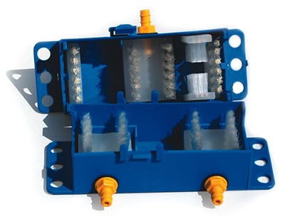

Je voulais d'abord acheter un Kettenmax:
Astuce pour nettoyage de la chaine avant graissage Ketten10
Astuce pour nettoyage de la chaine avant graissage 13045110
C'est un système de brosses fermé sur lequel on branche une bonbonne de liquide de nettoyage.
On fait tourner la roue arrière en injectant du liquide, ça nettoie, et le liquide sale est récupéré par le bas.
Ça coute dans les 20 euros.
Inconvénient: les brosses s'usent et il faut racheter des kits de brosses de rechange. Dégouté !
