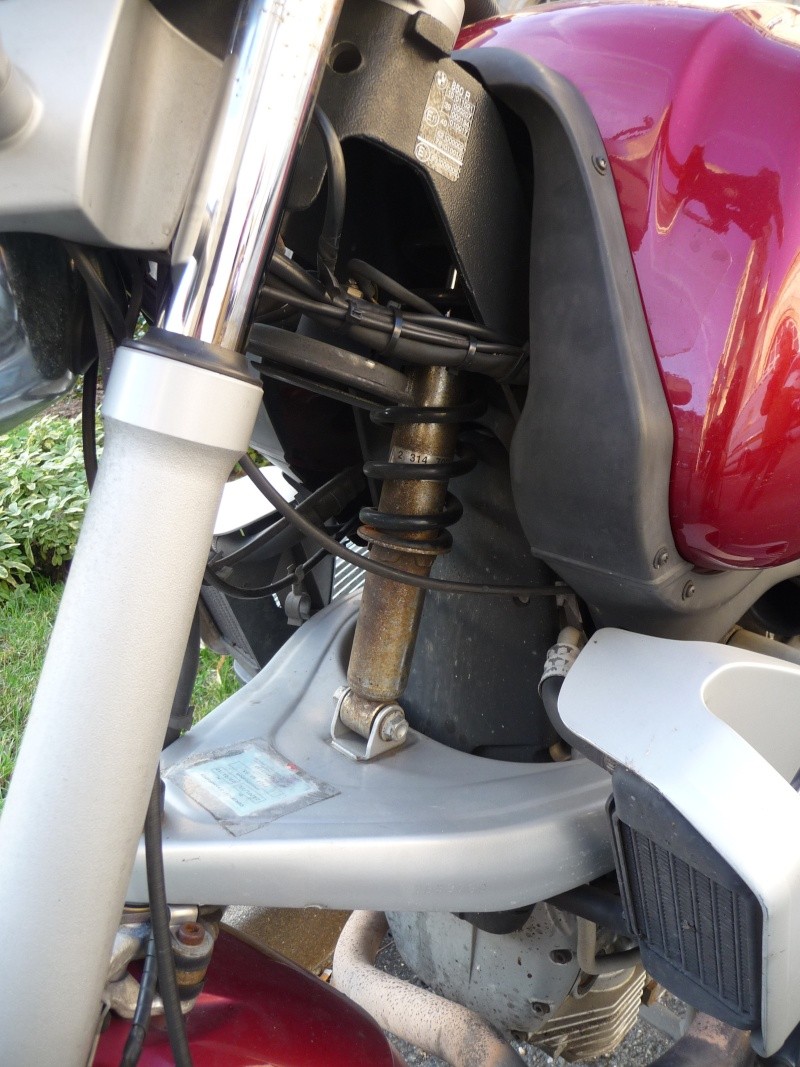

en me promenant, j'ai remarqué ça Je ne le crois pas !
BMW train avant Telever P1040234
c'est sur une bmw,ça sert a quoi Je n'ai pas compris
j'ai pas ça sur le vte?
on peut monter a 3 sur une bmw Riant à voix haute
merci V2
sans reponse c'est pour decorer Discret / Faché

C'est le système Telelever c'est hyper efficace, pas de plongé de l'avant lors d'un freinage Je suis vert !

C'est une très belle invention de BMW car elle allie simplicité et efficacité. Chaque fois que j'ai eu l'occasion d'essayer une BMW munie de ce train avant , j'ai été impressionné par le sentiment de facilité et de sécurité qu'il procure. moi qui suis pourtant plutôt tranquille, j'ai eu envie d'en rajouter dans les prises d'angle tellement je me sentais en confiance.
Le seul défaut que je connaisse est une usure du pneu avant plus rapide.

Second défaut de ce système Christian, c'est à très basse vitesse (maxi 20km/h) une tendance du train avant à "engager", donc par exemple inadapté pour une moto-école sur le circuit lent Clin d'oeil

Ce système s'appelle Telever. Une spécialité BMW.
(Paralever pour l'arrière monobras à cardan)
Le Telever est un système qui permet de dissocier la suspension de la direction.
On réduit ainsi beaucoup les réactions parasites du train avant.
C'est en quelque sorte, une fourche à mono-amortisseur.
