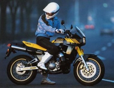

J'ai fait le calcul pour savoir " ce que tire ", le petit monstro, je vous fait grâce des opérations :
- en 4ème = 12,35 km/h pour 1 000 t/mn
- en 5ème = 14,22 km/h pour 1 000 t/mn
A titre ce comparaison :
- 125 TDR Yamaha = 12,22 km/h en 6ème
- 200 DTR Yamaha (33 cv) = 14,20 km/h en 6ème
Cad qu'en théorie, la vitesse maxi serait à 11 500 t/mn pour la 250 VTR :
- en 4ème = 142 km/h
- en 5ème = 163 km/h
Il semblerait que le moteur de la 250 VTR soit capable de prendre 11 500 t/mn en 4ème --- pas en 5ème Nom d'une pipe !
Vitesse de pointe en 5ème ? 154 km/h = 10 730 t/mn

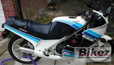

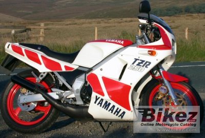

Rappellez-vous les autres 250 cm3 sportives (moteur 2 temps):
- Yamaha 250 (TDR, TZR)
- Suzuki gamma 250 ........ RGV
- Aprillia avec moteur Suzuki (V2) ... 70 CV > 200 km/h
C'était autre chose ----- en puissance Je ne le crois pas !
De quoi atomiser la pauvre VTR 250 ! ! !
