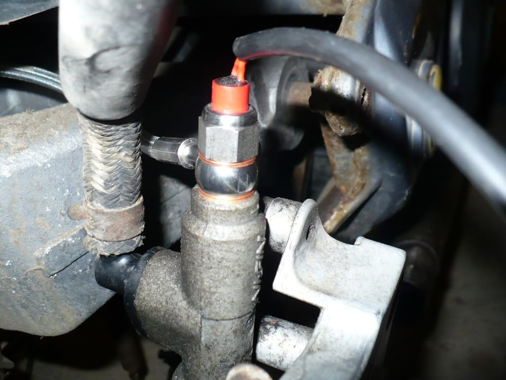

phare plus petit, cligno, feux arriere, durites avia et capteur de pression dans le banjo.
NTV 650 de 1994 - En cours de "caférisation" !!! P1050069 le mien etait rouille et le support casse.
