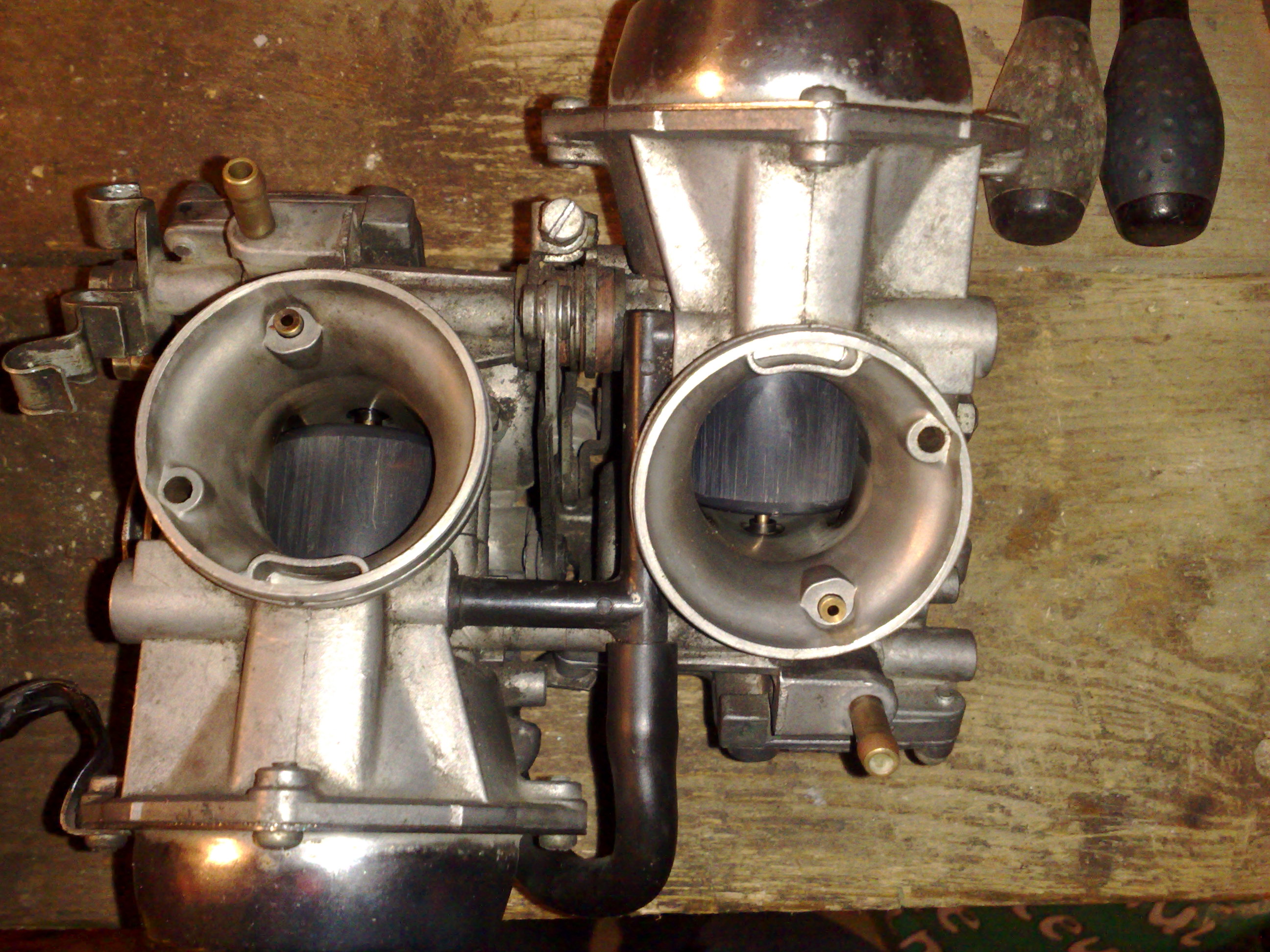

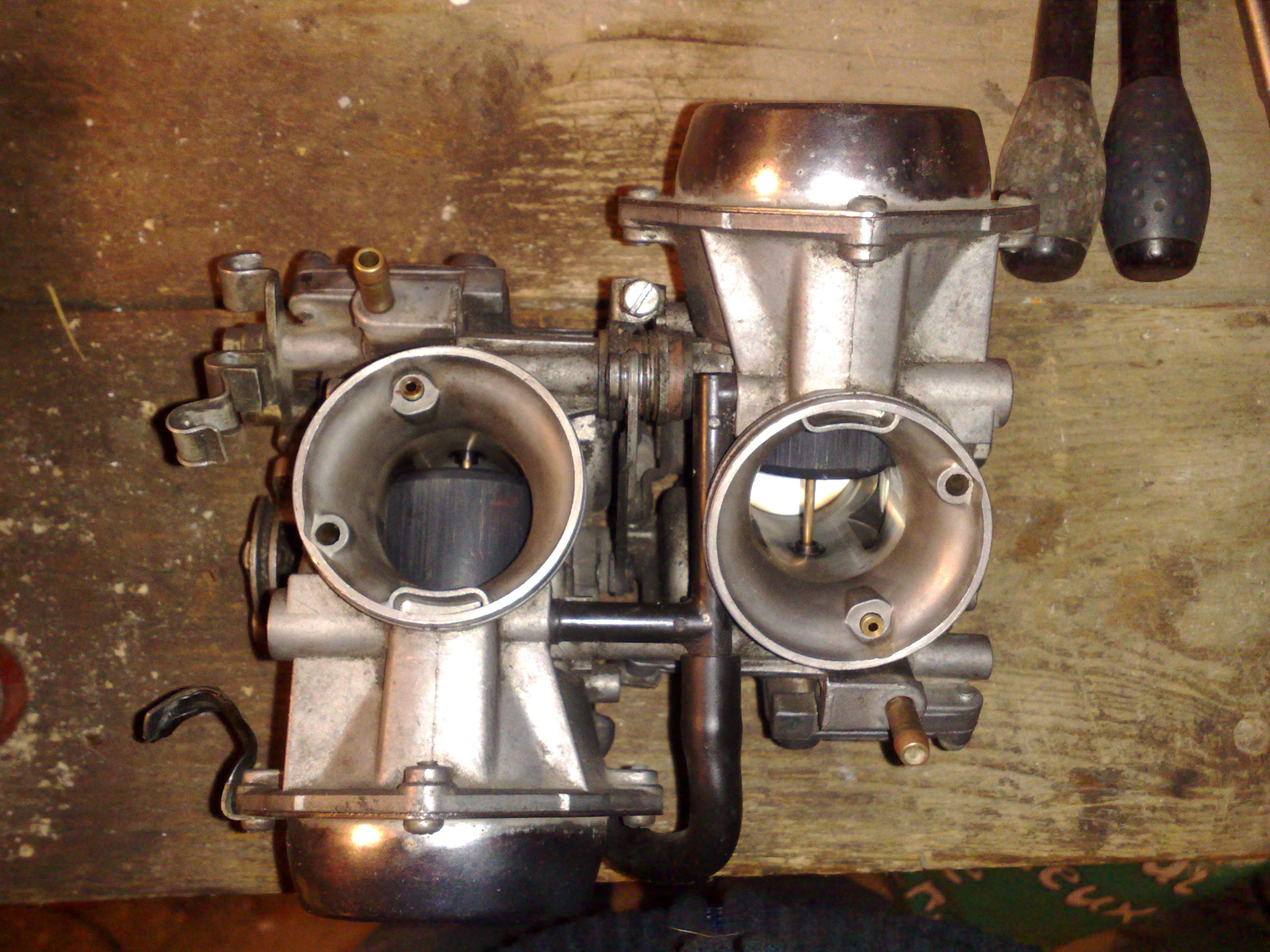

Le post precedent ....c'est bien les photos avant poncage et apres poncage.
Pour info ( visu partiel des rayures des boisseaux ):
Les boisseaux sont bien decendu ...
XLV 750 : Ralenti accéléré (2000/2500 tours/m)  [RESOLU] - Page 2 XLV%20750%20Carbu%20boisseau%201
Un boisseau met un temps d'attente avant de descendre :
XLV 750 : Ralenti accéléré (2000/2500 tours/m)  [RESOLU] - Page 2 XLV%20750%20Carbu%20boisseau%202

ET ça ne le fait plus après ponçage ? Doute
Mais le puit et l'aiguille correspondante n'ont pas morflés avec cette histoire ?

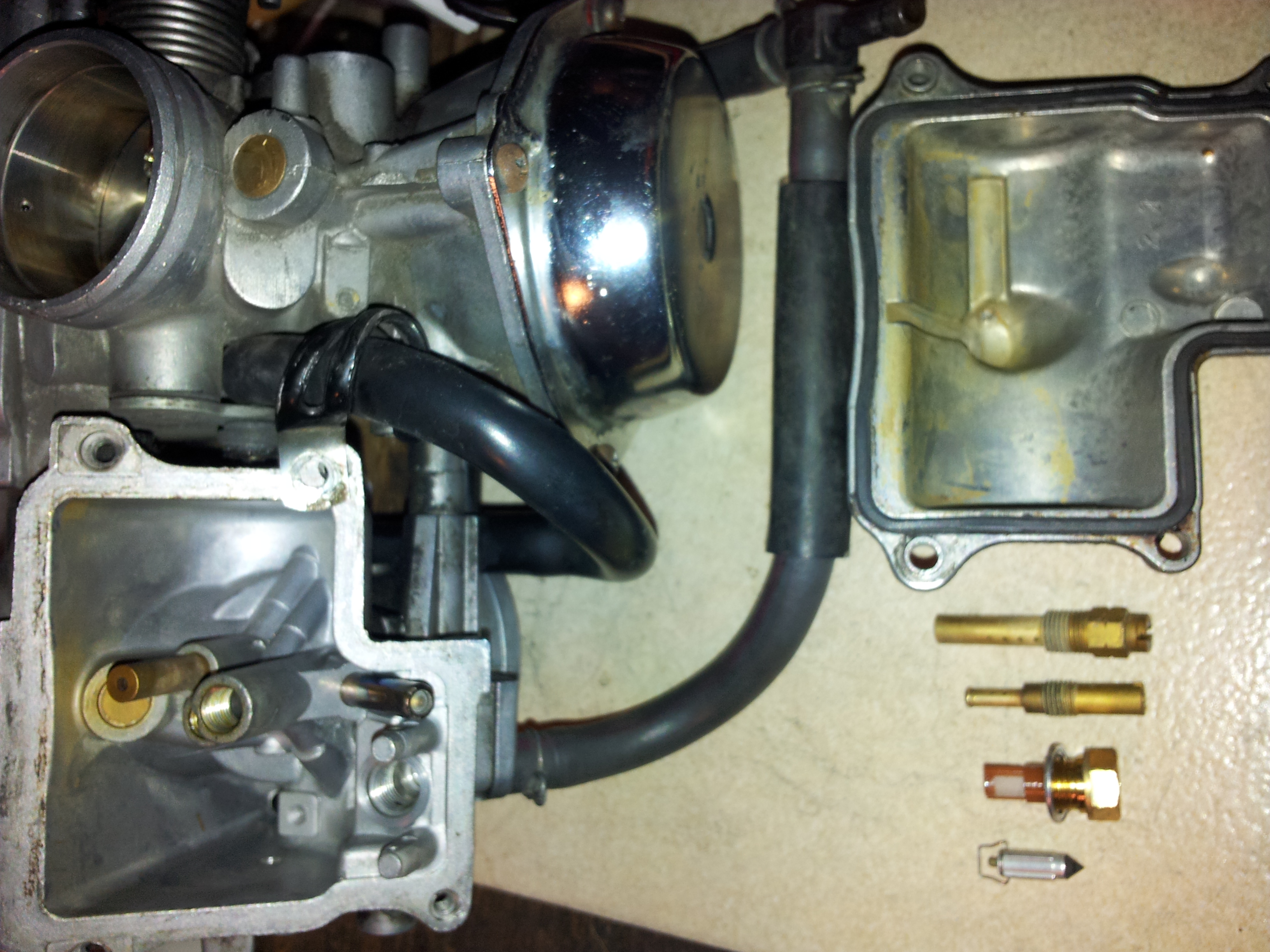

Hello,
C'est lequel le gicleur de ralenti que je dois nettoyer ?
XLV 750 : Ralenti accéléré (2000/2500 tours/m)  [RESOLU] - Page 2 Carbu%20crade1
XLV 750 : Ralenti accéléré (2000/2500 tours/m)  [RESOLU] - Page 2 Carbu%20crade2
Merci.
XLV 750 : Ralenti accéléré (2000/2500 tours/m)  [RESOLU] - Page 2 Empty
MessageSujet: Re: XLV 750 : Ralenti accéléré (2000/2500 tours/m) [RESOLU]   XLV 750 : Ralenti accéléré (2000/2500 tours/m)  [RESOLU] - Page 2 EmptyLun 30 Avr 2012 - 20:45
cherche pas, vu l'état des carbus c'est nettoyage général en trempage !
impressionnant !

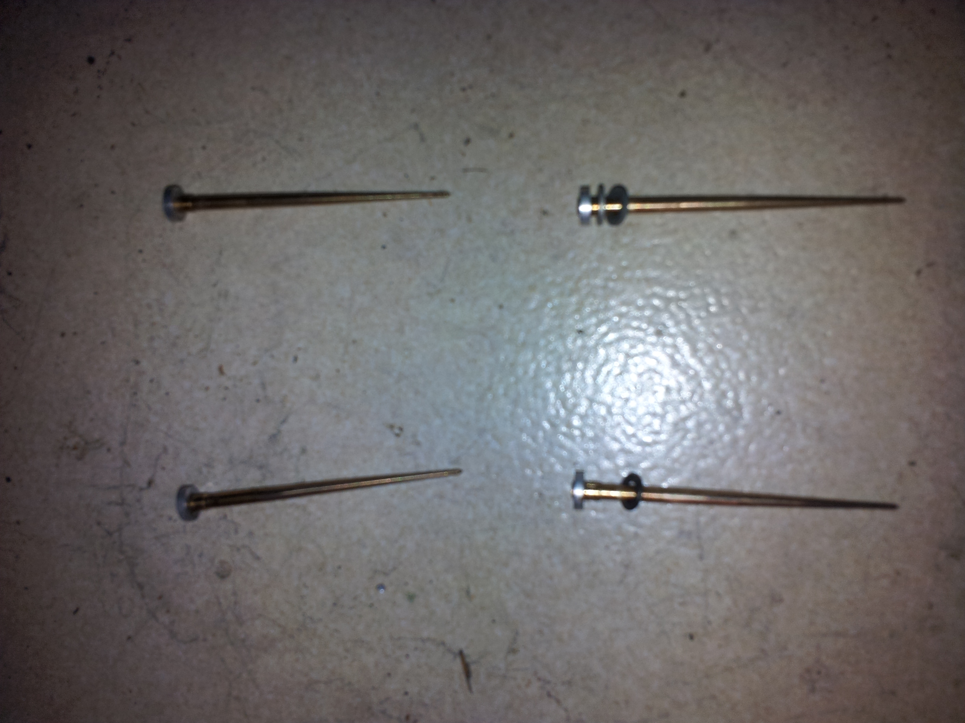

DiBingo :
-J'ai demonté cables accelerateur et starter pour les graisser moi-meme.
Ils sont "fluide".Les coulisseaux / sieges du starter sont impeccables.
J'ai verifié la garde.
Bic&Car :
Je n'ai aucune rondelle sur mes aiguilles. (Le RTA n'en indique pas ...).
Par contre , effectivement sur mes autres carbus ...une aiguille avait 2 rondelles ????, et une autre aiguille 1 rondelles ???...pas compris.
Il faut des rondelles ???? sa serait ca ????
XLV 750 : Ralenti accéléré (2000/2500 tours/m)  [RESOLU] - Page 2 XLV%20750%20Aiguilles
Masculin Nombre de messages : 36679
MessageSujet: Re: XLV 750 : Ralenti accéléré (2000/2500 tours/m) [RESOLU]   XLV 750 : Ralenti accéléré (2000/2500 tours/m)  [RESOLU] - Page 2 EmptyMar 1 Mai 2012 - 0:22
Non non. Pas de rondelle ! Non !!
Enfin pas d'origine ! Tanpis !
A moins que tu ais un pot spécial ? un filtre à air KN ?
Quelle est la taille de tes gicleurs ? (principal et ralenti)
Des rondelles enrichissent le mélange pour accorder avec une préparation de la carburation. Clin d'oeil

Hello Bart29,
Voici la "vraie" rampe actuellement installée sur la moto (chambre de boisseau d'origine)
XLV 750 : Ralenti accéléré (2000/2500 tours/m)  [RESOLU] - Page 2 XLV%20750%20Carbu%20Detail
-Carbu cylindre arrère: aiguille 3MN ...OUI (sans les rondelles)
-carbu cylindre avant : aiguille 1CE...OUI (sans les rondelles)
-Ref du carbu de la RF : VD8EA ...OUI
-gicleur principal (les2) :115 ...OUI
-gicleur ralenti:(les 2) 42 ...OUI
-Richesse d'origine RF: 2T3/4 ...OUI
-Niveau flotteur ...6.5 ...OUI
Voir info sur image (on voit les valeurs ....) :

Reglage syncro :
XLV 750 : Ralenti accéléré (2000/2500 tours/m)  [RESOLU] - Page 2 XLV%20750%20Carbu%20syncro

Reprends éventuellement les références de ressort, il y a peut être aussi une inversion...
pour les aiguilles tu rajoutes une rondelle pour enrichir sur une plage régime moteur donnée.
ceci dit, si les aiguilles ont une trace d'usure sur leur longueur ( vers les 1/3 à partir de la pointe), cela va jouer sur les réglages...

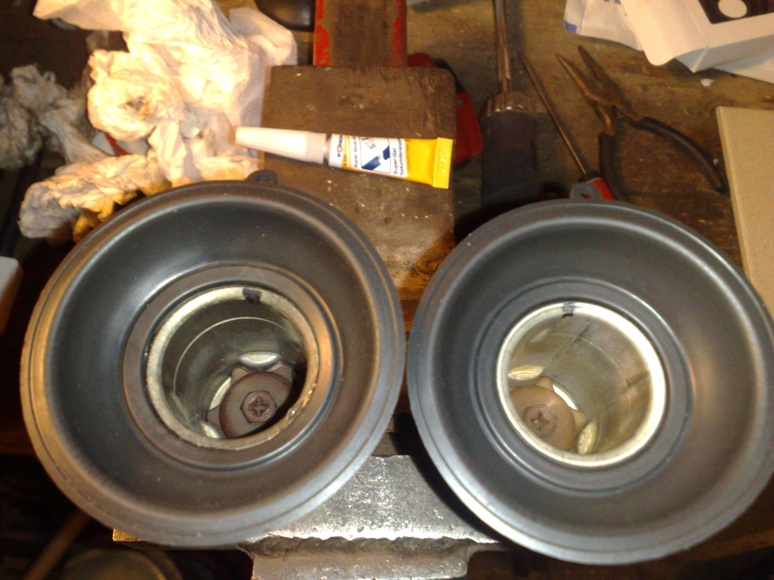

Librane : Les membranes ayant 59000 ,j'ai changé les membranes d'un second jeux de boisseaux avec des membrane d'origine HS par des Libranes.Comme cela, je partais sur de bonne base, et j' avais un jeux de boisseaux de secours .
XLV 750 : Ralenti accéléré (2000/2500 tours/m)  [RESOLU] - Page 2 XLV%20750%20Carbu%20Librane
Suite a mes problemes de ralenti acceleré .... jai remarqué qu'un boisseau coullissais mal .La chambre du boisseau etait marqué, jai decidé de la poncer.....GROSSE CO**ERIE de ma part! .Explication plus tard...
J'ai decidé de repartir de zero avec une nouvelle rampe de carbu (non poncer) avec mes boisseaux d'origine HONDA .... et ma pompe d'origine HONDA ...comme nouvelle base de départ..
Nettoyage/verifications diverses/syncro.... voir plus haut; et utilisation des aiguilles (sans rondelles) qui paraissait le moins usées.Ma regle etait conformité RTA...aucune bidouille.
