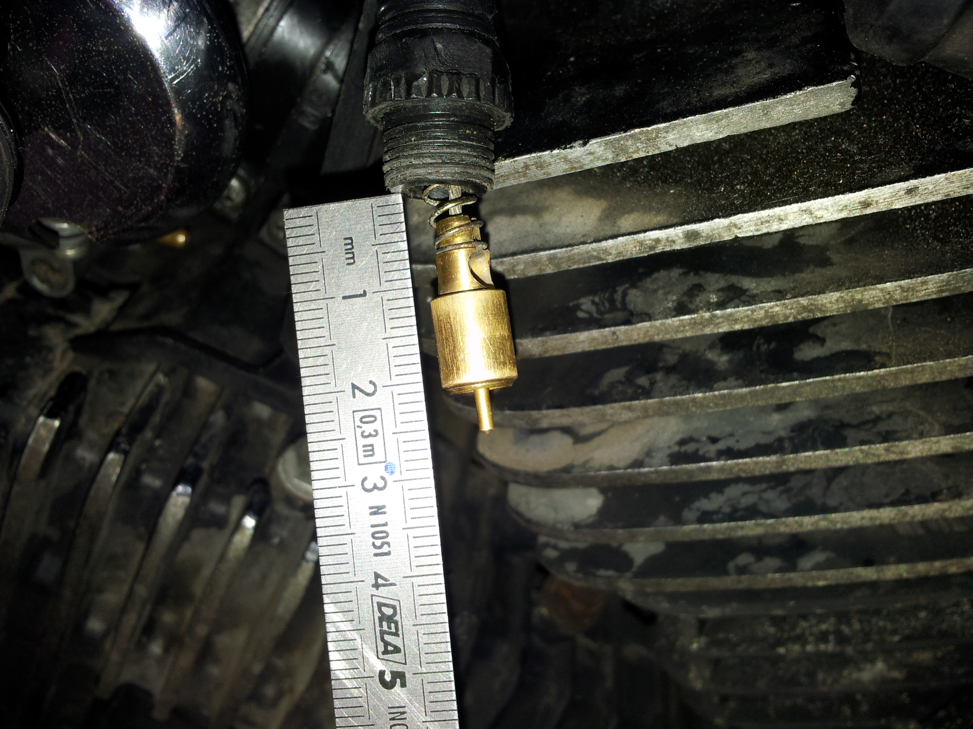

En ce qui concerne le câble de sarter, la course est elle bien la même des 2 cotés ?
XLV 750 : Ralenti accéléré (2000/2500 tours/m)  [RESOLU] - Page 3 XLX%20750%20Coulisseau%20Starter%201
XLV 750 : Ralenti accéléré (2000/2500 tours/m)  [RESOLU] - Page 3 XLX%20750%20Coulisseau%20Starter%202

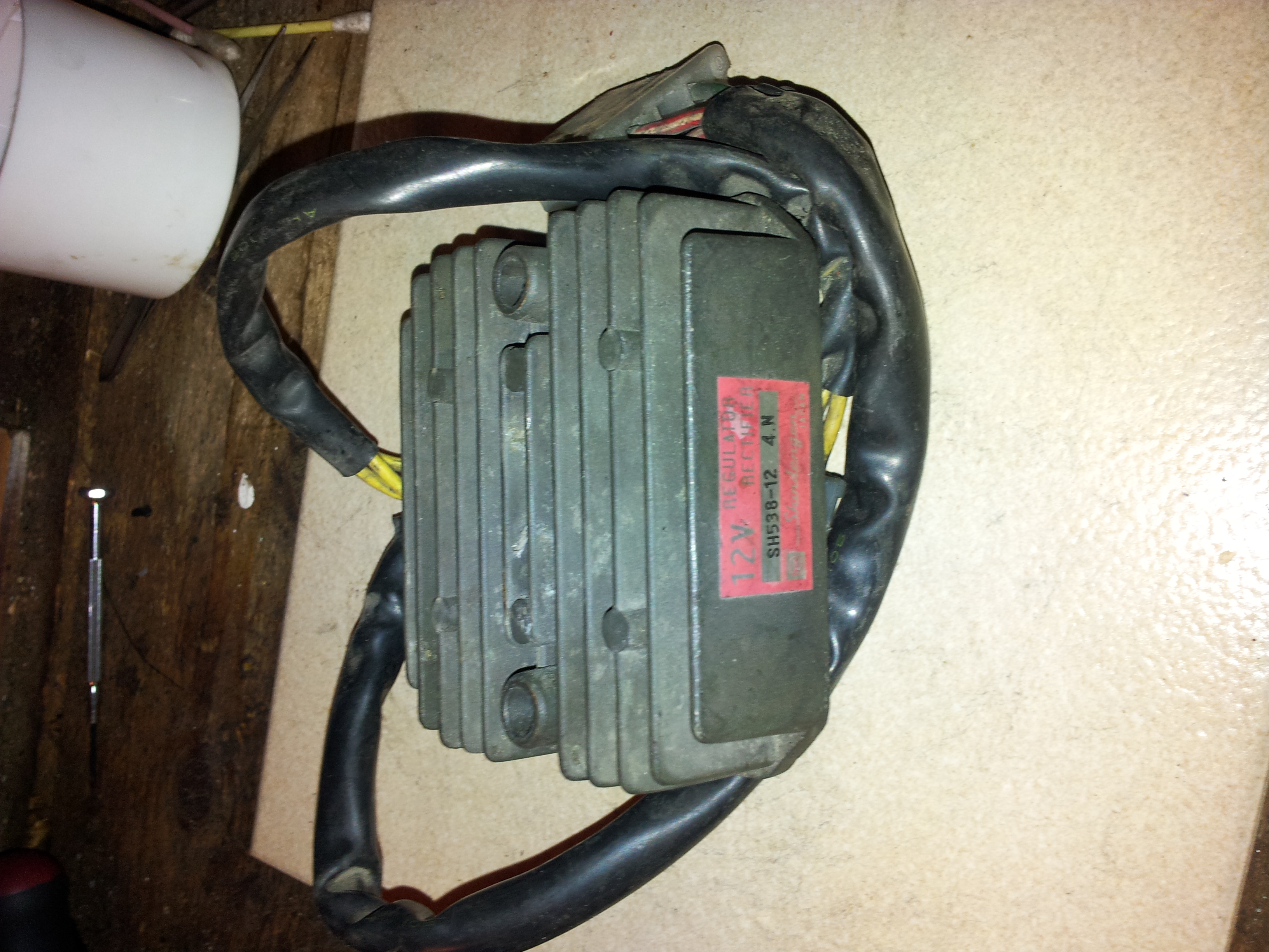

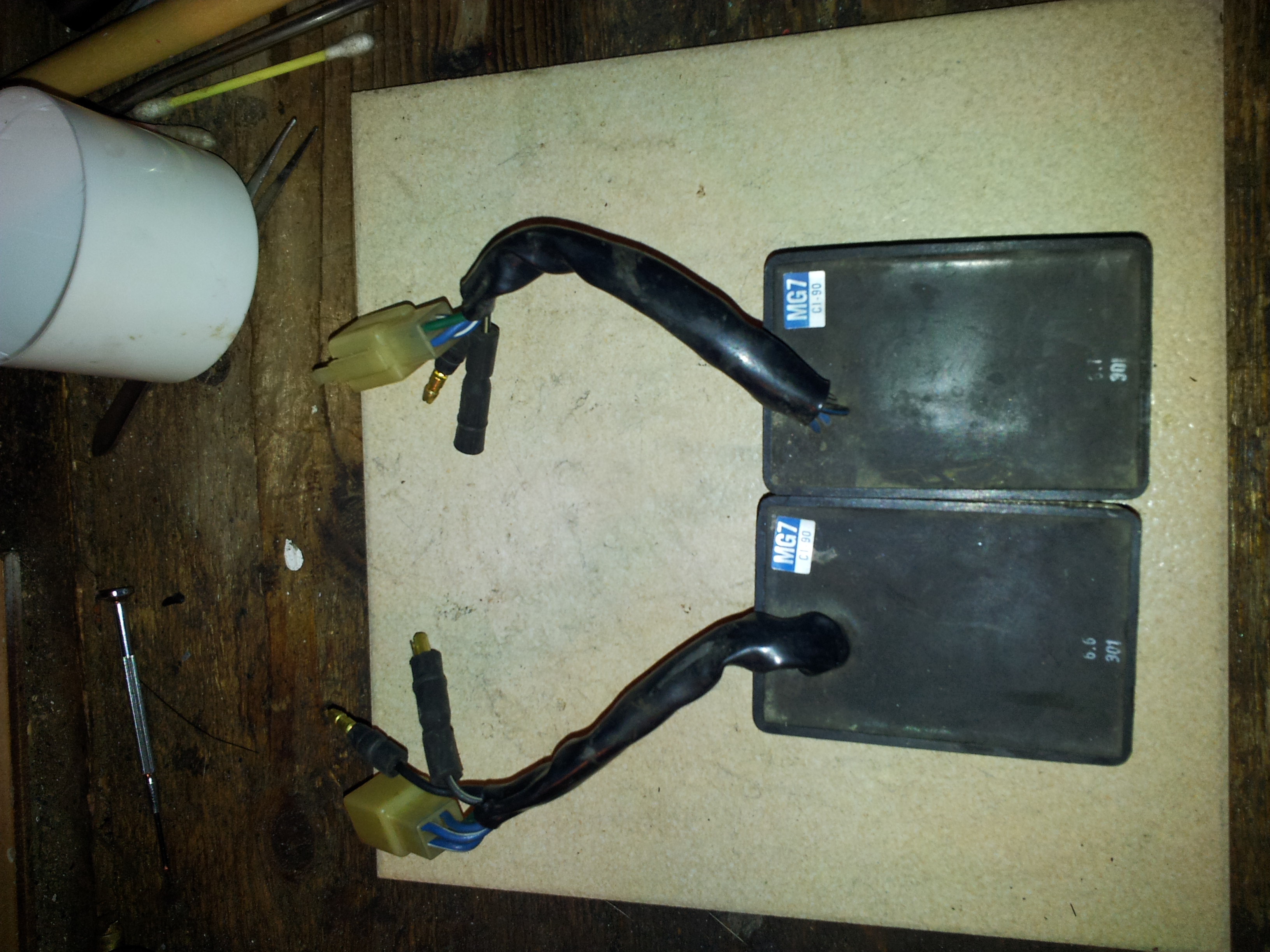

A noter qu'un défaut d'alimentation électrique, pourrait troubler le Cdi. (régulateur ou alternateur défaillant )
Le regulateur / les 2 CDI / les 4 bobines ont ete changées.
XLV 750 : Ralenti accéléré (2000/2500 tours/m)  [RESOLU] - Page 3 XLV%20750%20Regulateur
XLV 750 : Ralenti accéléré (2000/2500 tours/m)  [RESOLU] - Page 3 XLV%20750%20CDI
XLV 750 : Ralenti accéléré (2000/2500 tours/m)  [RESOLU] - Page 3 XLV%20750%20Bobine%20HT
L'alternateur n'a pas été changé ... je pourrai...mais est-ce vraiment utile ?

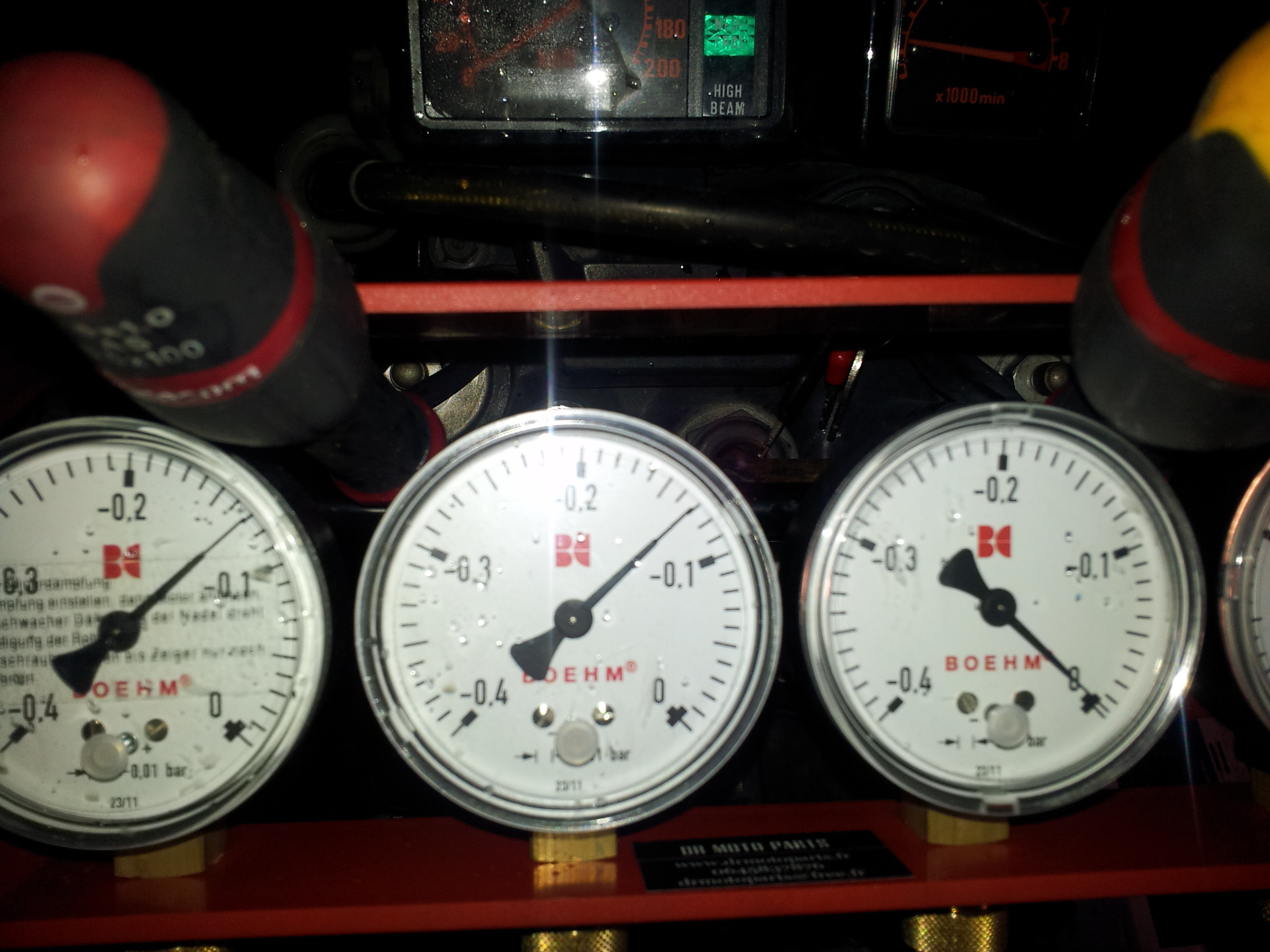

question de méthode : Suspect
tu as fait tes richesses et synchro :
- à froid ou à chaud?
- au ralenti ou entre 2500 tr/mn et 3000 tr/mn (visage vis de ralenti)?
reprends ta richesse dépressiomètre branché et moteur au ralenti (<1300 tr/mn)...
j'en entends déjà certains qui vont hurler de ce que j'ai écrit... Embarassé

La syncro est faite moteur chaud a 2000 tours +/- pour avoir une depression plus grande pour une meilleur precision de réglage.
Le reglage de richesse est fait tout de suite apres remontage des vises de depression, donc moteur chaud.
Le ralenti de depart est de 1500 tours avec 2tours 3/4.Je recherche avec la vise de richesse le ralenti le plus elevé et je regle la vis de ralenti pour me stabilisé à 1100 tours.Quel coups d'accelerateurs pour verifier la bonne monté des tours et decceleration pour verifier la stabilité du ralenti...si pas ok...reglage.
PS:Les vises de richesse sont reglées en parallele avec le meme reglage.
Si ce week mon reglage n'est pas resolu ....j'essairai les reglages de richesse avec les depressiometres montés.

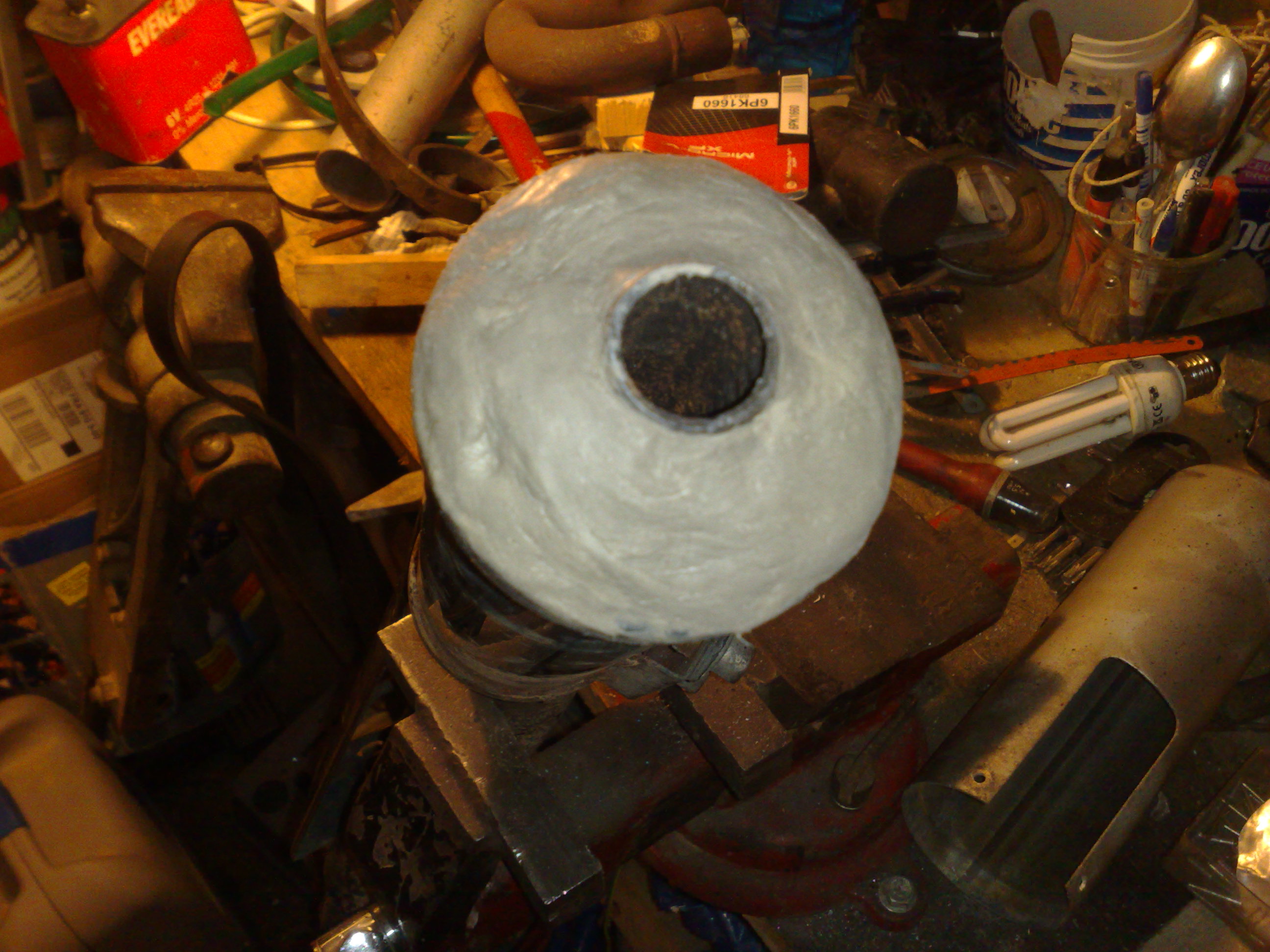

Les pots rafistolés ? étanches au moins ? pas de fuite ?
Les chicanes sont en état ?
Bricolage de pauvre.C'est pas super beau...mais sa fuit pas, et sa fait un bruit correct.
XLV 750 : Ralenti accéléré (2000/2500 tours/m)  [RESOLU] - Page 3 XLV%20750%20Echappement%201
XLV 750 : Ralenti accéléré (2000/2500 tours/m)  [RESOLU] - Page 3 XLV%20750%20Echappement%202
XLV 750 : Ralenti accéléré (2000/2500 tours/m)  [RESOLU] - Page 3 XLV%20750%20Echappement%203
XLV 750 : Ralenti accéléré (2000/2500 tours/m)  [RESOLU] - Page 3 XLV%20750%20Echappement%204

ton cylindre de référence pour les réglages est bien celui de l'arrière?
pour le réglage dépression, je monterai le ralenti à la vis à 2500 - 2800 tr/mn
pour le réglage richesse, je le fais plutôt vers 1000 tr/m ou 1150 (très bas en fin de compte et à la limite de caler), pour bien voir l'effet de la vis de richesse sur la montée régime moteur).
mais si ta moto n'a pas assez roulé, il faudrait qu'elle roule pour avoir une bonne étanchéité soupapes et voir reprendre tes réglages derrière.
mais si avec tes vis de richesse, tu n'arrives pas à faire varier ton ralenti, le problème vient pas des carbu. regarder alors étanchéité haut moteur...

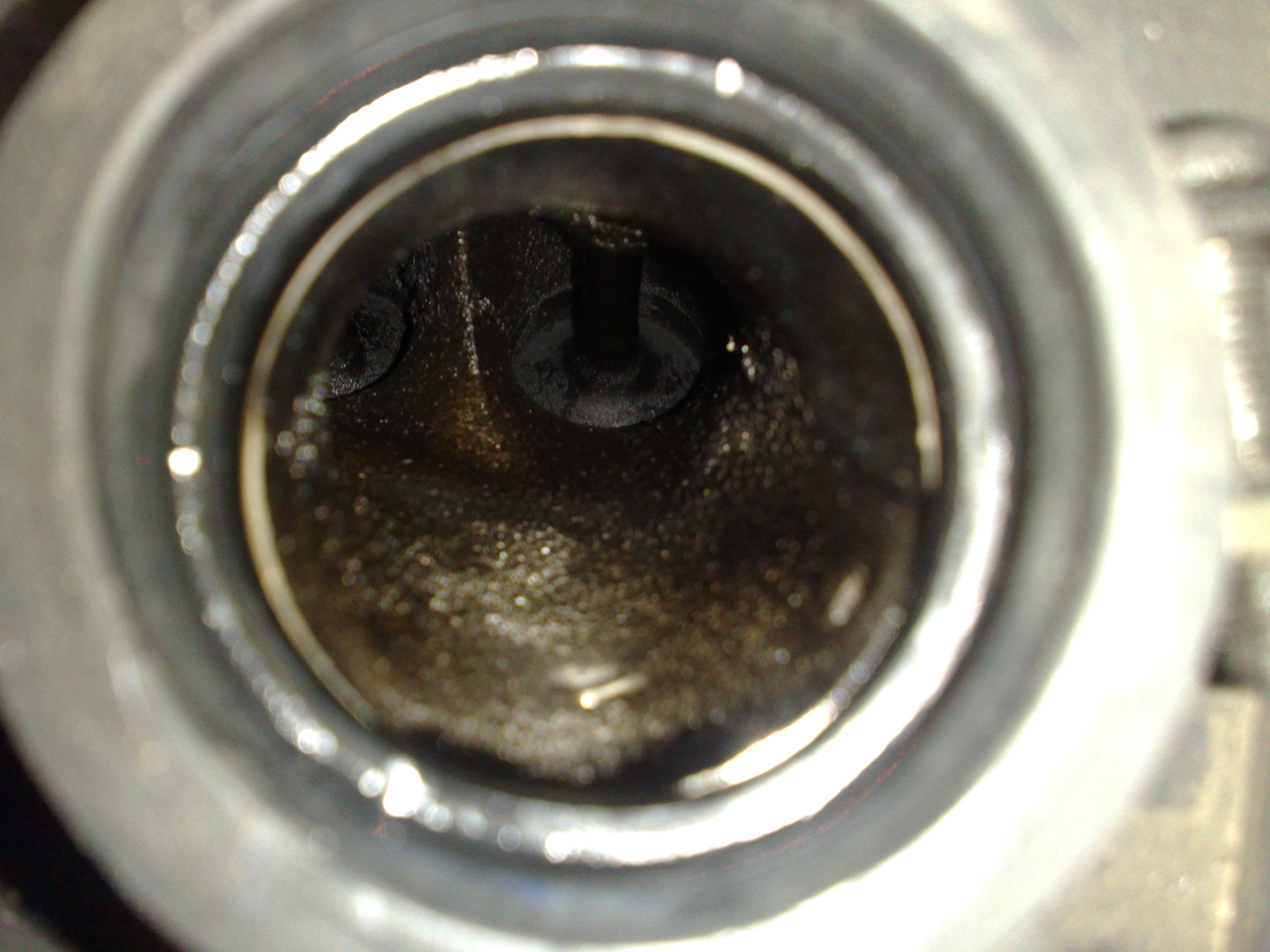

XLV 750 : Ralenti accéléré (2000/2500 tours/m)  [RESOLU] - Page 3 XLV%20750%20Pipe%20admission%201
XLV 750 : Ralenti accéléré (2000/2500 tours/m)  [RESOLU] - Page 3 XLV%20750%20Pipe%20admission%202

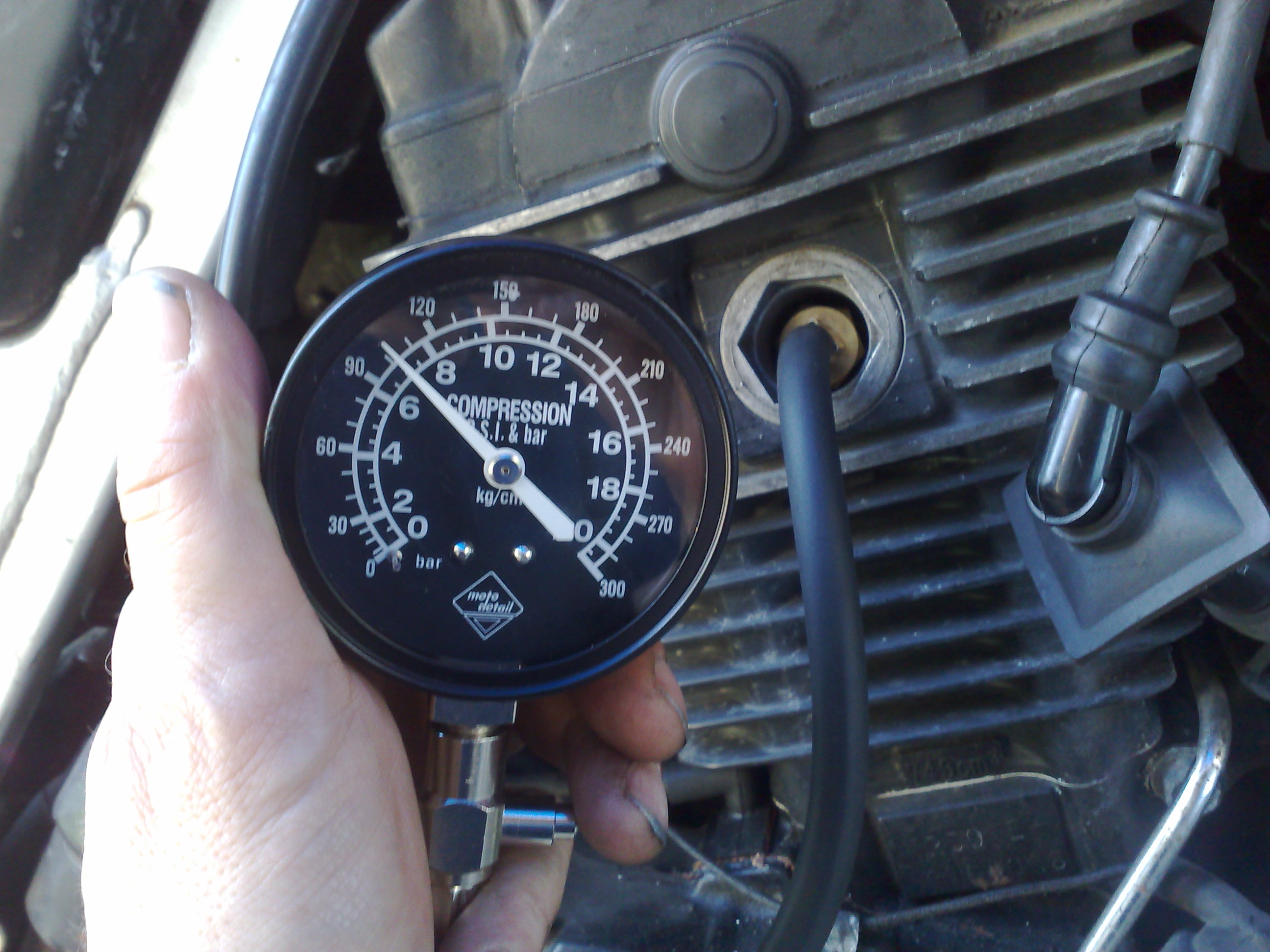

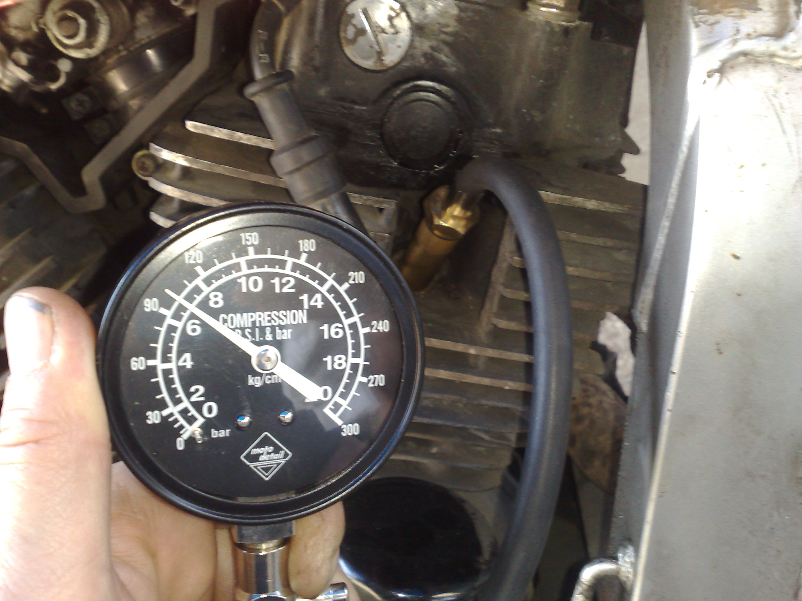

un petit tours...aux niveaux des compressions (a chaud) ...
XLV 750 : Ralenti accéléré (2000/2500 tours/m)  [RESOLU] - Page 3 XLV%20750%20Compression%201
XLV 750 : Ralenti accéléré (2000/2500 tours/m)  [RESOLU] - Page 3 XLV%20750%20Compression%202
.... 7 au lieu de 12 kg/cm ...usure réguliere.
bon bin DiBingo...je crois que tu as trouvé...le bug.

c'est bas mais équilibré comme compression.
je n'ouvrirai pas la culasse pour faire un rodage des soupapes dans un premier temps.
c'est peut être une moto qui a pas assez roulé, donc il te faudra rouler régulièrement, ce qui permet aux soupapes de reprendre leur siège.
si tu as une fuite aux soupapes, tu peux voir ta synchro se dérégler très rapidement.
essaye de peaufiner la richesse, dépressiomètre branché, moteur chaud, mais le réglage ne doit pas varier de plus d'un 1/8, c'est franchement un réglagepour obtenir le ralenti le plus rond.
roule ensuite, puis regarde la couleur de tes bougies.

Effectivemment tout à l'air clean !!!
Doute
Peut être si elle n'a pas roulé depuis longtemps,devrais tu essayer un coup de produit dans l'essence style style additif sans plomb qui lubrifie aussi les soupapes (style bardhal), rouler un peu et voir si ça change quelque chose...
Sinon, je vois pas trop non plus.
Démonter les culasses, c'est du boulot aussi, faut sortir le moteur en plus.
en tout cas, si tu démontes attention à bien repérer les cales sous les poussoirs hydrauliques car leur nombres peut varier (il faut donc garder impérativement leur "ordres respectifs" et ne pas interchanger entre eux cales et poussoirs hydrauliques (pour compenser les "jeux d'usine" car après pour retrouver le bon réglage ça devient très compliqué .
Tiens au jus des avancés ! Trinquons !
ps: tu roules bien au SP 95?

Hello,
Bart29 :
Essence :SP95
J"ai deja vu le travail ...rien que pour changer les capteurs d'allumage...
Merci pour l'info des cales des poussoirs hydroliques...a ne pas oublier.
Le demontage du moteur n'est pas prevu pour cette annee(peut etre l'hiver prochain) .Je suis entrain de refaire mon DR800 ....vachement plus simple lui.
Heureusement ....j'ai l'Africa Twin 750 qui tourne comme une horloge.
Je n'oublie pas le comparatif DR800/XLV750/Africa Twin 750 ....promis.
Bic&Car:

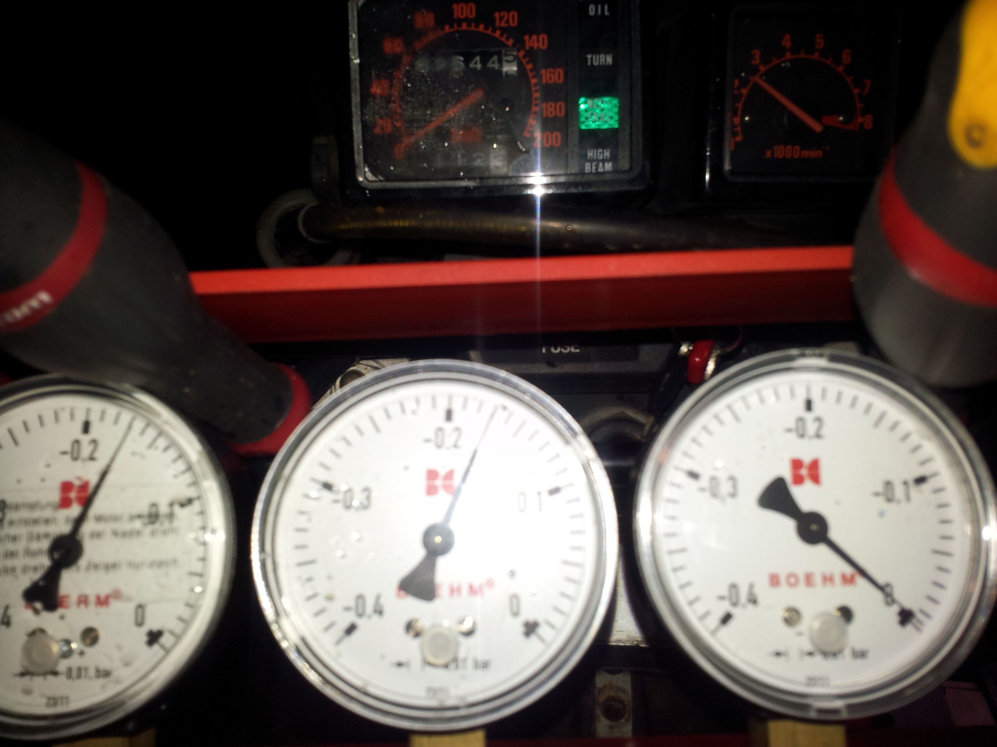

J'ai testé ta methode :
Si je regle la syncro avec un ralenti a 2800tr/mn (a la vis) ... j'ai un ecart trop grand lorsque je verifie a 1000 tr/mns (a la vis) .
Donc, je me suis mis a 1200 tr/mn (a la vis) .... et j'ai recalé, tout en verifiant/ajustant le ralenti (a la vis) .... a 800 , 1200,2500,4500 ... pour avoir l'ecart moyen le plus petit.
... 800 tr/mn
XLV 750 : Ralenti accéléré (2000/2500 tours/m)  [RESOLU] - Page 3 XLV%20750%20syncro%20800
... 1200 tr/mn
XLV 750 : Ralenti accéléré (2000/2500 tours/m)  [RESOLU] - Page 3 XLV%20750%20syncro%201200
... 2500 tr/mn
XLV 750 : Ralenti accéléré (2000/2500 tours/m)  [RESOLU] - Page 3 XLV%20750%20syncro%202500
... 4500 tr/mn
XLV 750 : Ralenti accéléré (2000/2500 tours/m)  [RESOLU] - Page 3 XLV%20750%20syncro%204500
Reglage richesse effectué avec les depressiometres branchés.
Test (avec deprssiometre enlevé et vis remise) ....le moteur tourne mal.
J'ai donc refait le reglage de la richesse sans depressiometre .... au regime de 800 tr/mn pour bien sentir limpact de mes reglages de richesse.
Bilan:
Le regime moteur a l'impression de descendre ses tours plus rapidement, et ne fait pas de pause entre 2000/2500....surprenant ?!
J'ai pas tester sur route ....il y a de l'orage; et il tombe des trombes d'eau...
A suivre....
XLV 750 : Ralenti accéléré (2000/2500 tours/m)  [RESOLU] - Page 3 Empty
MessageSujet: Re: XLV 750 : Ralenti accéléré (2000/2500 tours/m) [RESOLU]   XLV 750 : Ralenti accéléré (2000/2500 tours/m)  [RESOLU] - Page 3 EmptyDim 6 Mai 2012 - 9:19
elle me semble bien sympa à régler cette mobylette. Bla bla
a priori, tu as refait un bon réglage.
tu nous as montré que ton moteur répondait en régime à la vis de richesse, donc on peut écarter le problème d'étanchéité soupape.
reprends tes réglages dans 300 kms, et si possible vérifie avec un autre dépressiomètre que les réglages collent avec le tien.
j'ai toujours un doute avec les dépressiomètre du marché...à pas cher...

Pour le réglage de la synchro, sur les miennes, je le fait à la main de "façon mécanique".
Carbu démonté,je mets une petit cale pour ouvrir le boisseau jusqu'au petit trou de l'entrée du carbu (qui me set de repère) et après je règle le vis de synchro pour que le 2ème volet (celui qui de règle) viennent exactement au même endroit sur le petit trou.
J'avais trouvé cela plus pratique car avec un dépressiomètre j'avais du mal à trouver un bon réglage. A priori sur les miennes ça marche nickel...peut être à essayer comme cela aussi pour toi, voir si ça change quelque chose...
Masculin Nombre de messages : 37001
MessageSujet: Re: XLV 750 : Ralenti accéléré (2000/2500 tours/m) [RESOLU]   XLV 750 : Ralenti accéléré (2000/2500 tours/m)  [RESOLU] - Page 3 EmptyDim 6 Mai 2012 - 12:29
Rien à ajouter.
La synchro est bonne, les compressions sont correctes.
Maintenant faut attendre et rouler ! Viens dans mes bras
Nb : ta méthode Hubert ne te donnera pas une synchro correcte si un de tes cylindres est plus usé que l'autre ! Clin d'oeil
C'est une méthode uniquement valable pour du neuf ou un moteur refait.

juste pour info :
Alors j'ai un copain qui avait exactement le même probleme... la moto marchait a priori bien mais le ralenti restait à 2000/2500 quand on accelérai..;
on a tout démonté , netoyyé, remonté.. pareil...
au final j'ai trouvé le truc : les starter qui se fermaient mal (câble ok, mais c'était à priori les ressorts qui ne poussaient pas assez )
Essai toute la journée sans les starters (pistons des starters bloqués avec des ressorts neufs) et ça ne le fait plus du tout...

Tout d'abord, bienvenu Gilles ! Bienvenue parmi nous
Question que tu soulèves et qui d'ailleurs existe déjà dans ce sujet !
Comment sont les coulissaux et câbles de starter aussi ?
Répondue par :
Bidochon a écrit:
-J'ai demonté cables accelerateur et starter pour les graisser moi-meme.
Ils sont "fluide".Les coulisseaux / sieges du starter sont impeccables.
J'ai verifié la garde.
On est donc passés à autre chose....
Mais peut-être aurions-nous du préciser la chose à propos des ressorts. Doute
En tous cas, merci. (et bienvenue ! Grand sourire )
