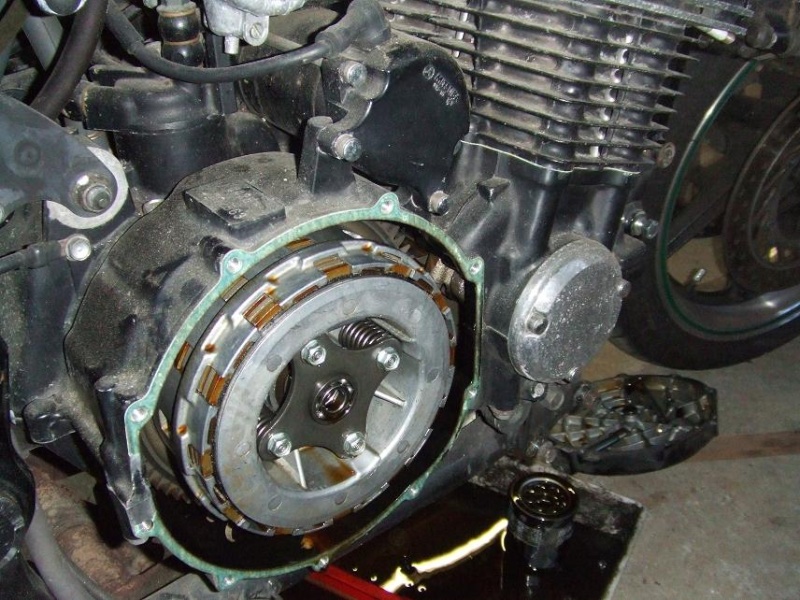

Au cas ou, j'ai changé le miens en février 2010, je croyais avoirs fais un post à cette époque ....que néni.
voici un copier coller de l’opération et du coût tiré de mes archives..
Mardi 2 février 2010
Aujourd'hui c'est au tour de mamie de récupérer de la cavalerie.
La semaine dernière je me suis fait la main sur l'ybr ( voir l'article )
Ça fait pas mal de temps que je prépare mon coup, recherche de la méthodologie, retours d'expérience, fournisseurs de pièces etc...
Après des déboires avec des fournisseurs locaux (3 semaines sans être livré, des heures au téléphone), je commande le kit complet embrayage en Grande Bretagne chez wemoto . Il est indiqué que les pièces ne sont pas en stock et seront livrées en 7 jours...3 jours plus tard le colis est dans ma boite à lettres livré par air mail, BRAVO !
Je contacte un amis, que j'appellerai Thierry, équipé d'une rampe et d'un compresseur pour plus de confort. A quatre pattes la mécanique c'est épuisant il m'a fallu 2 jours pour que mes courbatures disparaissent après l'intervention sur l'ybr. Quoi, pas sportif le bertrand ? lol
Mamie ayant, je vous le rappelle, 22 ans, je passe toutes les vis devant être démontées au wd40... un pschit chaque soir pendant une semaine.
Je me pointe chez Thierry vers 9h30. Nous rentrons mamie dans le bloc opératoire (chauffé).Un petit café pour finir de se réveiller et c'est parti!
Vidange
Démontage des pipes et du pot
Câble d'embrayage
Démontage du carter.
Après ces travaux préparatoires on rentre dans le vif du sujet.
Démontage des ressors
Perception de la clé à choc et du compresseur...après 10 minutes l'écrou de la noix d'embrayage est toujours en place. Thierry décide de sortir le gros compresseur. Le temps de le laisser se charger...en 10 secondes l'écrou est dévissé!
On sort l'ensemble cloche et disques et on vérifie le tout.
Les disques garnis sont visiblement morts
les ressors idem
les disques lisses sont bon mais seront aussi changés (ben oui, par précaution je les ai commandés)
la cloche est comme neuve, c'est une bonne nouvelle.
Nous en profitons pour inspecter le bas moteur .
La chaine de distribution est encore très bien, visuellement le moteur ne fait pas ses kilomètres. C'est sur, le V-twin Honda, c'est du solide!
Nous passons presque ½ heure à retirer à la lame de rasoir le vieux joint de carter. ça colle et c'est chiant!
Nous passons au remontage, je ne détaille pas, c'est la même liste mais à l'envers.
Il est 13 heures, fin des opérations.
Alors, qu'en penser?
Contrairement au système d'embrayage yamaha, l'intervention sur celui ci demande un outillage particulier : clé à choc et compresseur. De plus un jeu de clés articulée dite à cardan est nécessaire pour tomber les pipes échappements. Bref, pensez y avant d'attaquer!
kit complet ebc-srk 98.75£
joint carter 6.10£
2 retros 30.56£
NTV Embrayage qui Patine !!! 10019240
edit 2012
on peut se passer du compresseur et de la clee a choc
faut juste passer une vitesse et bloquer la roue.
une clee a douille avec un grand bras de levier et ça vient.

salut a tous et merci a bertrand pour ton poste.
il me manque juste le couple de serrage des 13 vis du carter, voici les autres relevés dans la rmt :
- ecrou de blocage central : 130 Nm (cet ecrou est bloqué par un coup de pointeau sur la collerette)
- vis des 4 ressorts : entre 8 et 12 Nm (serrer 1/2 tour par 1/2 tour et en croix)
- vis de raccord de la canalisation de graissage : 23 Nm (modèles J et K)
sinon l'operation de demontage est possible sans l' outil de maintien de la noix : 5éme engagée en ecrasant la pedale de frein et une bonne ralonge, sans oublier 2 cafés bien corsés.
