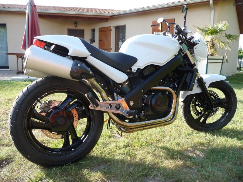

Prochaine étape, pas la plus simple..., l'échappement.
J'ai trouvé sur le bon coin une ligne complete d'origine de monster pour 100€.
C'est parti, la ligne en question et les tubes et coudes qui serviront au montage:
On présente, on assemble, on soude...
Et voilà... (ça semble simple à retranscrire sur le forum, mais en fait, je me suis bien fait ch... ... Je n'ai pas compris )

superbe boulot mais la ligne alourdie énormément l’arrière de la machine que tu t'etais fais ch... a affiner ....
en tout ca chapeau bas monsieur !

Comment as-tu fait tes tubes de pots ? Je n'ai pas compris
On dirait que tu as fait la ligne sur mesure ! Je ne le crois pas !
Comment est fixé le tube qui passe sous la selle ?

Je suis un peu de ton avis four, je préfère presque l'arriere sans les pots...
Du coup, j'hésite encore à refaire quelque chose d'autre (je pensais peut-être utiliser le pot d'origine pour y adapter une double sortie courte du type IXIL, pour les connaisseurs). En tout cas, Merci à tous pour vos commentaires ! Excellent !

C'est vrai que les silencieux sont vraiment très gros par rapport à la finesse de ce nouvel arrière Embarassé
Autrement, c'est quoi le compteur digital que tu as mis ? Et comme l'as tu branché ? Je suis vert !

Les tubes de pots sont issus de ce que j'ai pu récupérer de la ligne de la ducati monster. Ensuite, c'est un jeu de patience pour arriver à faire passer tout ça, surtout pour le pot de gauche (Merci d'ailleur à mon voisin qui a eu la bonne idée de me conseiller de le faire passer à travers le bras oscillant ! ). Concernant le tableau de bord, c'est un compteur / compte tour de la marque Koso qui reprend toutes les fonctions d'origine de la machine (compteur, compte tour, T° moteur et tous les voyants). Pour l'instant je l'ai juste fixé, je le cablerai au remontage après peinture.
