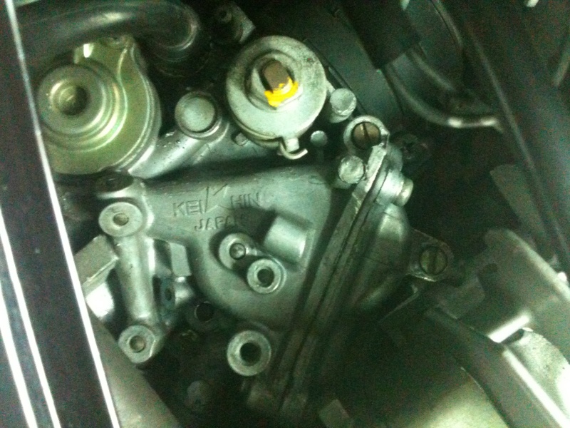

Sur ce modèle, les carbus sont de petite taille et leurs réglages internes sont
prévus au plus bas. (taille des gicleurs notamment)
Quand on parle "trop pauvre" ou "trop riche", c'est toujours en essence ! Clin d'oeil
Avec les richesses, pour rendre plus "riche", on dévisse !
Essaye par 1/4 de tours !
Si à l'occasion, tu peux nous faire une petite photo des carbus....

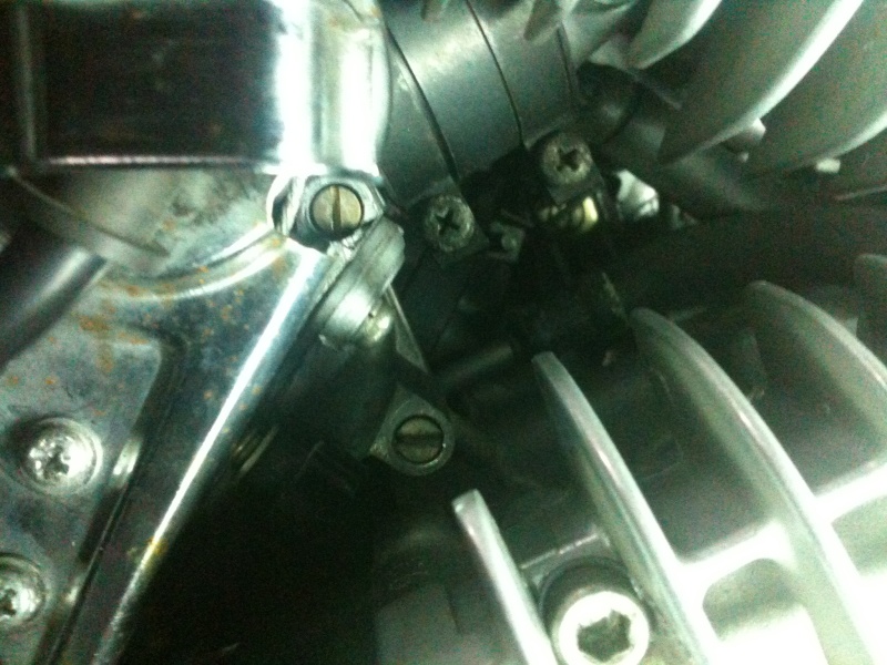

comme promi[Vous devez être inscrit et connecté pour voir ce lien]sans cache chrome
[Vous devez être inscrit et connecté pour voir ce lien][Vous devez être inscrit et connecté pour voir ce lien]
avec cache chrome
coté droit
désoler pour la taille des images j'ai choisi moyenne et le resultat est américain(tout en grand oups)

je pense avoir le même souci...
Ça pète et les pots ont bleuis je suis obligé de mettre le starter à fond et la vis de régime de ralenti à fond (la vis en plastique noire).
Elle tourne tellement mal qu il est impossible de rouler, elle s'étouffe et pète surtout à la remise des gaz.
J'avais pensé au départ à la pompe à essence ? Mais en vous lisant il semblerait plutôt que ce soit les membranes...?
Merci pour vos avis et conseils.

Dans ton cas, vu que la bécane a été longuement immobilisée,
ce serait plutôt du dépôt d'essence qui se serait amalgamé dans les carbus !
L'ennui c'est qu'à la vue de ce que tu expliques, tu as l'air de rouler trop pauvre !
Un gros risque de percer un piston.....
Gicleur bouché ?
Regardes bien sur le forum, on parle longuement de ces carburateurs Keihin et de comment les démonter. Clin d'oeil

Merci DiBingo, ben j’espère que c'est pas trop tard pour les pistons !
J'ai commencé à démonter, je suis un peu bigleux donc pas trop facile à y voir clair vu l'espace, en tout cas ça à l air une grosse galère pour les sortir.
Je me rappelle avoir vidangé les cuves durant ce labs de temps de 2 ans, c'est ce qui à permis je pense, une assez bonne remise en route...
J ai donc commencé à démonter, je bute un peu sur les câbles de starter je vois pas trop comment les sortir et craint une maladresse je vais regarder le tuto sur le démontage voir si c'est expliqué.
Sinon elle n'a que 11000 km et j'ai toujours été très maniaque sur l'entretien.
Motard oblige...( Qu'est-ce qu'ils vont nous faire chier avec le motobilan !)
Il y a une grosse durite de refroidissement qui passe devant un peu gênante peut être ? faut il la sortir ? car je venais de remplacer le liquide de refroidissement.
J'ai aussi sorti le garde-boue arrière, car je vais enlever la roue AR pour faire changer le pneu ca revient moins cher d 'apporter sa roue ? plutôt que la bécane ?
Comme ca je vais en profiter pour remplacer le filtre à essence et contrôler la pompe à essence..
Mais je sais pas encore comment lol !!

Quand un piston perce, ça s'entend, mais il est généralement trop tard ! Je suis vert !
Pour les câbles de starter qui arrivent aux carbus, un petit capuchon à molette en plastique se dévisse. Clin d'oeil
Tu parles ensuite d'une grosse durite qui gênerait. Je n'ai pas compris
Normalement tu l'écartes pour passer les carbus, pas besoin de l'enlever.
Tu parles de filtre, de pompe... je pense de toutes façons que tu es bon pour visiter tes carbus d'abord. Tanpis !
(ps : les filtres sont dans le robinet de réservoir qui se dévisse. Un au dessus, un au dessous et biensûr le filtre de gicleur de cuve. 4 au total)
Pour ton histoire de roue arrière, tu as bien fait d'ouvrir un autre sujet. (on traite chaque souci séparément)

ah ok merci bien ;-)
il y a un filtre juste avant la pompe à essence en fait je pense le changer vu
l 'âge de la bécane, j avais pensé à la pompe à essence car j'ai eu ce problème sur une Honda civic... Des fois que honda ait des soucis avec les pompes ?
Il me semblait judicieux de la sortir et la tester sur du 12v car peut être plus facile que les carbu Doute
J'ai remarqué entre les deux carbu qu'il y avait une durite avec un raccord en plastique qui à l'air de nager un peu (petit jeu latéral) ce raccord en plastique étant relié aux deux carbu...Kézako ? le jeu c'est grave ou normal ?
Merci encore.
ci-dessous fixation câble starter
ci-dessous Jeu latéral de la durite
ci-dessous durite de liquide de refroidissement
Dernière édition par DiBingo le Dim 2 Déc 2012 - 0:27, édité 1 fois (Raison : reprise des photos pour afficher en grand)

Mince, oui ! je te parle de robinet à dépression et c'est une pompe électrique ! Je suis vert !
Alors oui, vu l'âge de la bécane, mieux vaut changer le filtre ! Même avis / vote +1
Quand à la pompe, c'est souvent une faiblesse en effet.
ça ne concerne pas tous les modèles, mais on peut quand même la mettre en cause vue la fréquence de panne rencontrée sur ce point.
Pour le capuchon de câble de starter, oui ça se dévisse !
Faut y aller molo par contre et bien en ligne car le filetage est en plastique ! Je suis vert !
Quand à la pièce entre les deux carbus, je ne suis pas certain du coup.
A priori ça ressemble au "Y" qui alimente en essence les deux carburateurs. Doute
Tu pourrais me préciser à quoi c'est branché s'il te plait ?
Pour la grosse durit, la place est maigre mais normalement elle reste en place!
Si tu enlèves le cache noir derrière qui protège la roulette de palonnier des
câbles d'accélérateur et que tu décroches les plots des câbles qui sont dessus,
tu pourras gagner de la place. Clin d'oeil
(n'enlève pas la roulette, le ressort derrière est dangereux et difficile à remettre.)
Dévisses les vis du socle qui reçoit les réglages de tension des câbles d'accélérateur, mais ne dévisse pas les bagues de réglage !
Ensuite, tu décrocheras facilement les plots de câbles sur la roulette. Clin d'oeil
