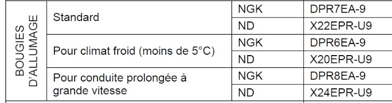

J'attends mon filtre à air en commande et les bougies pour redémarrer la bécane car honda m'a pas donné les même d'ailleurs voici le topo :
Honda m'a filé les DPR6 j'ai d'origine les DPR7 et pis bon ici c'est pas le Groenland

Pour la bougie, DPR7 ou 8 iront très bien !
