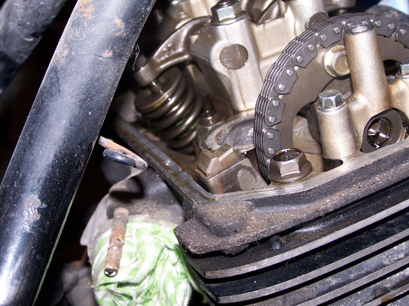

Pour preuve, les photos de la distribution :
Pour le cylindre avant :
Pour le cylindre arrière :
Plus qu'à ouvrir le bourrin, ce week-end, pour savoir ce que je fais de cette moto.

Huum, d'après ce que je vois, le moteur ne me parait pas vraiment être une bonne surprise ! Je suis vert !
La durit chromée de liquide sur la première photo est moche,
les goujons d'attache des pots au cylindres sont rouillés et
les repères d'usure des tendeurs de distribution me paraissent être proches de la côte maxi ! (9mm) Tanpis !
As-tu mesuré la hauteur des repères d'usure amigo ? Doute

Pour la tension de chaîne de distri, faut penser aussi que si le moteur n'a pas tourné pendant plusieurs années,
elle risque de reprendre des côtes différentes une fois remise en route ! Je suis vert !

Ca y est, j'ais mesuré : 4 mm. La cote maximale d'usure sur la revue technique du VTC est de 9 mm !! donc, je pense être bon !

Plus que la fourche et le cadre peut partir en peinture !!
Demain, nettoyage de l'extérieur du moteur, j'aime pas bosser sur du sale !!
Puis déculassage, vérification du haut et du bas moteur et si pas de mauvaise surprises : la semaine prochaine, commande d'une pochette de joints, de chaines de distribution et je pourrais remonter !
Sauf si l'aspect extérieur du moteur ne ressort pas nickel : auquel cas démontage intégral pour peinture !!!
La suite au prochain épisode ...
C'est pas tout ... j'y retourne !
Pense comme je te l'ais dit au dessus, que lorsque tu vas avoir un peu roulé avec ce moteur,
les tendeurs vont redescendre ! Je suis vert !
M'enfin 4mm de base, ça risque de le faire oui. Japonais malin
