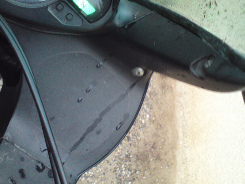

Bonjour,Je viens de récupérer un lecteur mp3 étanche au taf, cadeau d'un fournisseur.
Un ampli pour la musique en moto ? L_00854940
J'ai déjà un autoradio (sans la façade), dans le vide poche gauche, et des enceintes marines.
Je pense prendre ce genre de truc:
http://www.amazon.fr/Amplificateur-st%C3%A9r%C3%A9o-2-Canaux-num%C3%A9rique-Voiture/dp/B00BOKYQLY/ref=pd_sim_sbs_ce_6#productDetails
Le mp3 devrait prendre place de façon amovible sur le vide poche gauche, avec les commandes accessibles avec des gants, une fois réglé le volume de l'ampli (à la place de l'autoradio actuel), y'a plus qu'à le regler suivant la vitesse sur le lecteur. Je pourrais prendre un autoradio à 20 €, mais celui que j'ai dans la voiture a la fâcheuse tendance a augmenter le volume tout seul avec les vibrations.

Comment disposes-tu l'appareil dans le vide poche gauche ? Je n'ai pas compris

Voilà le montage, on voit le jour au fond, cela a été découpé, y'a une cassette pour lire les mp3 dedans, je me demande si je vais pas tenter de trouver un autoradio cassette autour de moi.
J'ai même pas idée de la taille du vide poche normal, l'autoradio a été posé par le premier proprio, la personne qui m'as vendu la dov' n'as jamais eu la façade.

Bon et bien je rame toujours autant pour me trouver un emplacement pour les haut-parleurs. Grosse frayeur
La question qui me préoccupe principalement, c'est que l'emplacement prévu d'origine prends l'eau ! Je suis vert !
Un ampli pour la musique en moto ? Dsc04210
Un ampli pour la musique en moto ? Dsc04211
Un ampli pour la musique en moto ? Dsc04212
Un ampli pour la musique en moto ? Dsc04213
Un ampli pour la musique en moto ? Dsc04214
Un ampli pour la musique en moto ? Dsc04215
Un ampli pour la musique en moto ? Dsc04216
En roulant, l'eau passe par les fentes de la bulle et à l'arrêt l'eau passe par différents endroits de jonction entre la bulle et le carénage. La Banane !
Alors bien sur, on trouve des haut-parleurs étanches mais question qualité de son c'est zéro.
(leur membrane en plastique étant trop rigide)
Sinon, trouver un cache épais que le ruissellement de l'eau contournera.
Mais je ne veux pas d'un truc monstrueux trop voyant dans ce genre-là !
