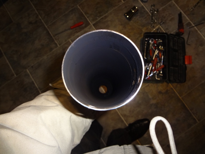

voici des photos d'un des 2 échappements
le tube extérieur, rien à signaler d'extraordinaire :
la partie intérieure :
on voit côté entrée que c'est bouché après 30cm
quelque chose moins catholique, 2 beaux trous qui traversent les 2 couche de la "mitraillette" (on appelait sa comme sa étant jeune) juste avant l'endroit bouché
côté sortie de nouveau bouché à 30cm et là de jolis petits trous en sortie également...
le 2e échappement à aussi des trous en sortie donc je suppose qu'il a aussi ceux en entrée de gaz...
faut-il que je les rebouches pour ne pas perturber le circuit des gaz ? surtout ceux en sortie je suppose
et faut-il que je remette la laine de roche aussi pour la même raison ?
pour finir oui ils font du bruit Satisfait

Une espèce de chicane, qui n'a pas l'air très efficace. Doute
Tu comptes la garder avec ce bruit ?
C'est beaucoup moins bruyant avec la laine de roche ?
A première vue, tu pourrais essayer des gicleurs principaux à 125. (ou au moins 120)
Des gicleurs de ralenti de 42 et des vis de richesse à 2 tours.
Rien d'autre. ça devrait le faire. Clin d'oeil

tu peux nous entourer les trous stp car j'en voie 2 pour la depression. Embarassé ce qui change le principe d(absorption....

Ces deux trous, c'est du perçage de chicane maison apparemment ? Doute
Ce qui s'en échappe risque de perforer la laine de roche si tu la remets. Tanpis !

Bic&CAr je pense que ce que tu prends pour de la dépression c'est bien ceux là, sauf que vu la tête qu'ils ont c'est bien du perçage maison Satisfait
pour le bouchage des trous ou la remise de la laine de roche ce n'est pas une question de bruit, c'est surtout une question de :
est ce que sa fou pas le brin dans l'évacuation des gaz ce qui entrainerait une perte de puissance ou autre phénomène génant.

Et pour le tube intérieur du pot, je te déconseille de l'enlever !
