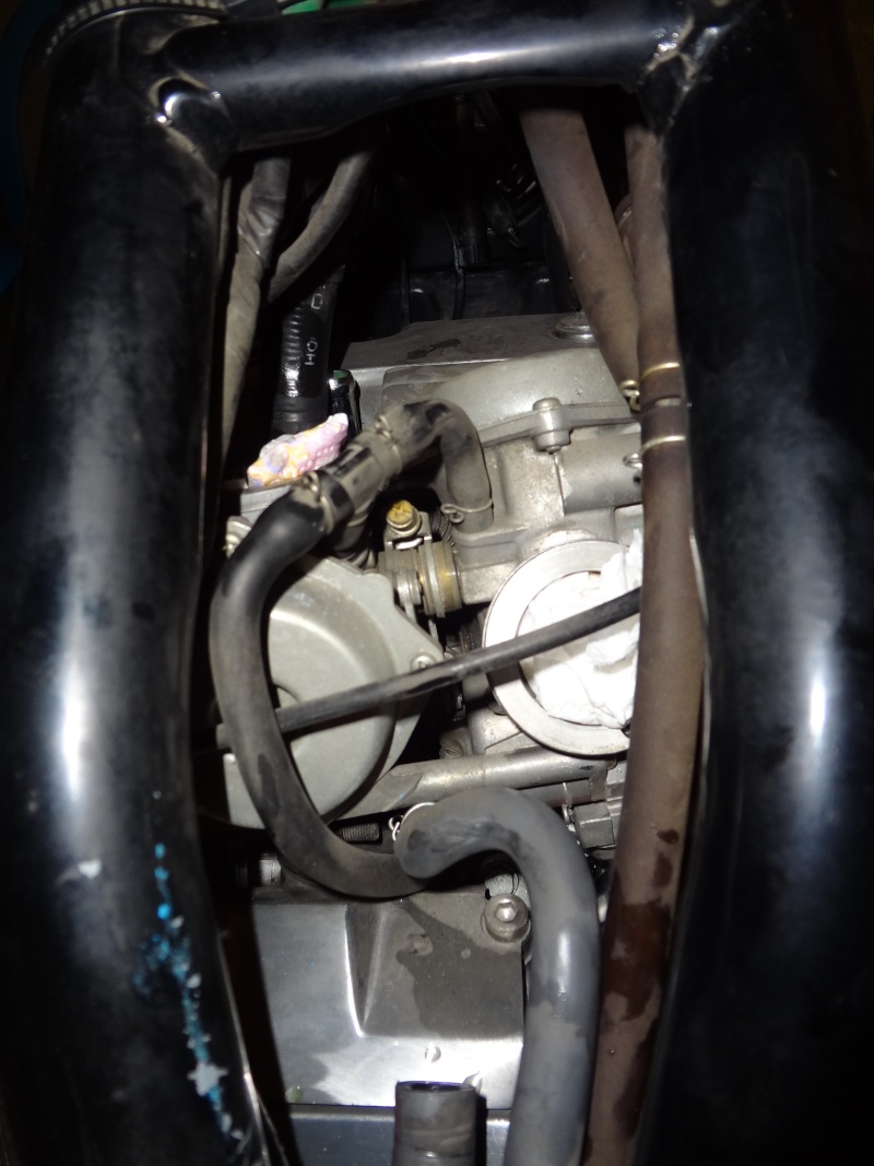

j'ai reçu et monté mes petits jicleurs,
problème, je me retrouve avec un bout de durite dont je ne sais pas ou débouche la sortie...
c'est celle coudée à gauche, elle est connectée au T qui arrive sur le haut des 2 carbus mais je ne sais pas ou va l'autre bout...
mes photos avant démontage s’arrêtent là
je ne trouve pas de connecteur dispo de plus la durite n'a pas de clips de serrage, est ce un trop plein ? problème la longueur est de 20cm donc elle est loin du sol...
info : celle qu'on voit dessous est aussi connectée à un T qui relie les 2 dessous de carbus
Dernière édition par DiBingo le Jeu 20 Déc 2012 - 19:42, édité 1 fois (Raison : message déplacé depuis "rêve de gosse" à ce sujet ci. Attention à ne pas tout mélanger ! merci)
Masculin Nombre de messages : 36867
VT600 : Réglage carbu suite changement echappement - Page 2 Empty
MessageSujet: Re: VT600 : Réglage carbu suite changement echappement   VT600 : Réglage carbu suite changement echappement - Page 2 EmptyJeu 20 Déc 2012 - 19:55
Attention, ne mélange pas tes deux sujets s'il te plait. Je vous en supplie !
"Rêve de gosse" et "carburation". Respect !
Pour la durit supérieure, c'est bien un trop-plein.
Même si elle est courte, elle se dirige vers le sol.
(a savoir que si la moto se couche, l'essence contenue dans les carbus passera par là. Clin d'oeil )
Pour l'autre T sous les carbus, je ne vois pas bien sur ta photo. Je n'ai pas compris
Arrivée d'essence ou sortie de vidange des cuves ?
Et donc pour les gicleurs ? qu'as-tu mis ?

bon alors les gicleurs de 120 étant trop petit je suis parti sur des 130, mieux mais pas encore sa, pour être sûr que je suis en bonne voie j'ai obturé mon entrée d'air au fur et à mesure jusqu'à que cela fonctionne pas trop mal et je suis à 1/3 d'obturation Je ne le crois pas ! (contre 2/3 avec le manchon que j'avais)
je vais donc encore monter de 10 pts mais sa commence à faire beaucoup non ?
40 pts pour un manchon en moins Dégouté !

C'est quoi que tu appelles manchon Léo ?

ah oui très juste, je croyais en avoir parlé mais c'était par MP Satisfait
c'est le manchon par ou l'air rentre dans la boite à air et qui diminue fortement le diamètre d'admission, une fois enlevé on agrandi l'entrée d'air par 3
MessageSujet: Re: VT600 : Réglage carbu suite changement echappement   VT600 : Réglage carbu suite changement echappement - Page 2 EmptySam 12 Jan 2013 - 20:53
140 en gicleurs, c'est encore jouable si ta boite à air et tes pots respirent bien.
Seulement le souci, c'est que le manchon a son importance ! Discret / Faché
Il fait partie du Venturi !
Si tu l'enlèves, même si l'ouverture devient plus grosse, tu décomprimes ta boite à air ! Je suis vert !
Trouves un manchon plus gros et c'est réglé ! Viens dans mes bras

il me semble pourtant qu'elle est bien plus nerveuse, en fond de poignée la 1e elle décoiffe sévère Grand sourire
MessageSujet: Re: VT600 : Réglage carbu suite changement echappement   VT600 : Réglage carbu suite changement echappement - Page 2 EmptySam 12 Jan 2013 - 22:40
Ne pas oublier que les carburateurs comportent plusieurs circuits de
fonctionnement selon le régime moteur et que l'entrée d'air est commune !
Il faut donc trouver le compromis !
Sans le manchon, tu gaves les bas régimes, mais ça merdouille à plus haut régime.
Donc c'est pas bon ! Je suis vert !

du coup voila ce que j'ai fais, un système d'obturation d'entrée d'air réglable.
étant donné qu'il faut débourser 13€ à chaque changement de gicleur et que j'en suis déjà à 3 paires Grand sourire , j'ai fais ce système pour pouvoir réduire les dépenses et surtout faciliter la démarche de réglage air/essence.
comme sa je monte mes petits 140 et après j'ajuste avec mon système.
une fois le compromis trouvé je fixe solidement mon système.
MessageSujet: Re: VT600 : Réglage carbu suite changement echappement   VT600 : Réglage carbu suite changement echappement - Page 2 EmptyLun 14 Jan 2013 - 13:20
Sympa ton système variable, mais comme je te l'ais expliqué au dessus :
il te faut un manchon plus gros que l'origine !
Car sans manchon, ta carburation ne sera jamais homogène sur toute la plage de régimes ! Non !!
el_cabror
Bobber en cours
Bobber en cours
el_cabror
Masculin Nombre de messages : 848
Age : 32
Localisation : 26100
Prénom : Léo
Moto(s) : 600 shadow bobber
MessageSujet: Re: VT600 : Réglage carbu suite changement echappement   VT600 : Réglage carbu suite changement echappement - Page 2 EmptyLun 14 Jan 2013 - 18:31
pourquoi mon système ne peut-il pas remplacer le manchon ?
faut-il quelque chose de long ?
comment font ceux qui montent des cornets ?
MessageSujet: Re: VT600 : Réglage carbu suite changement echappement   VT600 : Réglage carbu suite changement echappement - Page 2 EmptyLun 14 Jan 2013 - 22:06
Non ! ton système ne peut pas remplacer le manchon ! Non !!
Comme je te l'ais dit au dessus, le manchon fait partie du Venturi. (renseignes toi sur Wikipédia par exemple).
Pour simplifier : le manchon de par sa forme étranglée, oblige à une surpression de l'air dans la boite à air.
Avec un trou béant comme tu as pratiqué (réglable ou non) : pas de surpression possible !
As-tu essayé de siffler en gardant la bouche grande ouverte ? Mort de rire !
La longueur du manchon est calculée précisément.
Tu peux en changer le diamètre mais pas la longueur. (et qu'il reste coudé de préférence)
Comme je te l'ais dit au dessus quoi ! Discret / Faché
Quand aux cornets, comme répété plusieurs fois sur ce forum :
Les cornets ne permettent pas un fonctionnement homogène de la carburation.
Avec des cornets, le moteur prend un comportement "tout ou rien",
avec à la clé des bas et moyens régimes instables.
Seuls les très haut-régimes fonctionnent parfaitement avec des cornets !
Intéressant pour le circuit et la compétition, absurde sur un custom !
Comprendo ? Riant à voix haute
