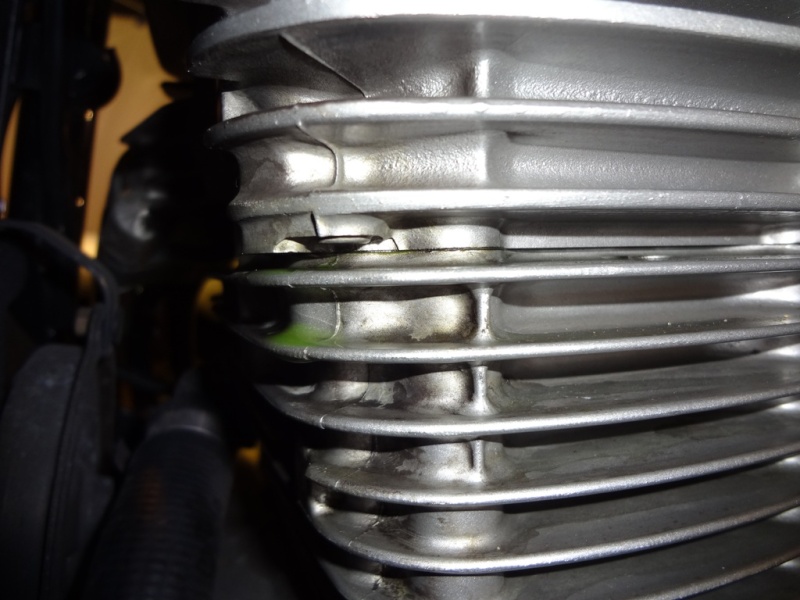

après l'avoir laissée reposée une journée je viens de voir que sa fuit même après arrêt du moteur (quand je suis rentré j'ai attendu 30min avant d'essuyer le liquide donc le moteur était encore tiède suite à sa)
voici ou sa fuit sur le cylindre avant
je pense que je suis bon pour changer le joint non ?
mais le but étant de trouver la cause avant Dégouté !

c'est un moteur nettoyé au karscher?
en effet, ça sent le joint de culasse... mais quitte à tout démonter regarde le prix des joints et d'un moteur...

Franchement, je ne comprends pas pourquoi ça se mettrait à fuire maintenant ! Je ne le crois pas !
Je ne vois pas ce qui pourrait causer ça ! Je n'ai pas compris
Ou alors, c'est que ton ancien bouchon était naze et masquait la panne !
Mais même ça, je n'y crois pas ! Je ne le crois pas !
Pté ! on est dans la merde ! Je suis vert !
600 shadow bouchon liquide refroidissement et fuite Empty
MessageSujet: Re: 600 shadow bouchon liquide refroidissement et fuite   600 shadow bouchon liquide refroidissement et fuite EmptyLun 14 Jan 2013 - 19:29
vérifier qu'il n' y a pas un filetage de tué sur un des goujons...
c'est une belle fuite, assez étonnante

te reste a tout sécher ( soplalin, etc... )
jusque au durits, joints, .... bref tout , puis remettre en chauffe pas trop longtemps pour cibler dès le début avant que cela coule partout

C est etonnant que sa fuit comme sa d un coup Je n'ai pas compris
Surtout sur le cylindre avant !
La plus par du temps quand le joint de culasse casse sur ce model c est sur le cylindre arriere car il et moins refroidi que l avant.
Je suis du meme avis qu Eric c est rare mmais sa arrive

aie, c'est pas rassurant tout sa...
je vais bien tout nettoyer et voir ce que sa donne.
pour le nettoyage j'interdis le karcher mais ceux d'avant ???

faudra démonter et vérifier qu'il n'y a pas de pâte à joint à la place des toriques pour les conduits de refroidissement.
si tu roules, ta culasse risque de se déformer... donc marbre après...

ok, il me semble bien en apperçevoir de la pate à certains endroits justement...

bon,
je pense avoir trouvé :D, heureusement qu'il neige et que je suis bloqué içi :D
en soufflant dans mon circuit de refroidissement j'ai pu détecter (me semble t-il) la source de la fuite, c'est bien au niveau d'un raccord aux moteurs qui a coulé jusque devant le cylindre.
il faut vraiment se mettre devant pour voir le chemin emprunté par le LDR.
j'incrimine donc un mauvais remontage Embarassé , j'ai démonté et nettoyé le tout on verra ce que sa donne.

A ce niveau ?
600 shadow bouchon liquide refroidissement et fuite Sp_a0324
On a déjà eut plusieurs fois le cas. Clin d'oeil
Quand ça coule par là, ça arrose copieusement le moteur. Tanpis !
Les fois ou ça m'est arrivé, je suis allé mettre un petit joint torique de plomberie sur le tube.
Qu'il tienne juste sous la gorge. Tu ressers le tout et ça tient très bien.
