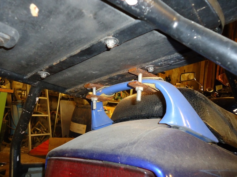

Voici les photos de mon montage maison, pas compliqué du tout.
Bagagerie NTV Revere ( Porte Bagage) Dsc01310
Vu du côté gauche, pour la fixation sur la platine repose pieds il s'agit de tube de 22 mm en 3mm d'épaisseur.
Bagagerie NTV Revere ( Porte Bagage) Dsc01311
Une vue d'ensemble, en faite je fais reposer la platine du top case sur la poignée arriére pour le passager.
Bagagerie NTV Revere ( Porte Bagage) Dsc01312
Pour la fixation sur la poignée, j'ai fait deux fer plats plié en u et un morceau de tuyau d'arrosage pour protéger la poignée.
Bagagerie NTV Revere ( Porte Bagage) Dsc01313
Même vue.
Bagagerie NTV Revere ( Porte Bagage) Dsc01314
Vue du côté droit, cela ne change pas beaucoup, un des avantage de Bottelin c'est qu'il est prévu plus large du côté droit pour l'échappement.
