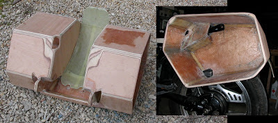

Je suis en train de concevoir un arriére pour voyager.

le carton c'est seulement pour le gabarit,
au final ce sera en contre plaqué et fibre de verre.

le contreplaqué est de 8mm d'épaisseur.
Je posterai petit à petit si ça interesse du monde

Dessous: assemblages bagages

ça avance je suis à la découpe et à l'ensemblage du ctp définitif;
merdique sur les fotos mais une fois fini ce sera ok;
faut aussi que je refasse la selle, me faut de la mousse...

les angles seront trés adoucis,
(voir ça risque de finir en courbe...)
et stratifiés interieur exterieur
(pour la solidité de l'assemblage)
j'ai pas prévu des gros silent blocs car je veux quand meme aller assez vite dans la réalisation, donc ce sera des silent blocs relativement petit,
fait sur mesure direct sur le support avec du silicone en cartouche,
quelque chose comme ça.
les portes seront latérales à l'exterieur,
complètement en composite et de forme courbe sans aucune droite.
Un integral pourra se loger dans chaque coté;(ou 1 ou 2 bidon de 5litres)
Dessus le plateau (plat, en bois, vaste...) pourra recevoir ce qu'on veut.
Je fait cette réa pour étre solide et légére, et exploiter au mieux la place.
Surtout pour cet été, pour la vadrouille...

j'ai fini l'assemblage de la boite,
reste à stratifier dedans et aprés arrondissement des angle, dehors.
j'en suis peut etre à 20 heures de boulot

si il y en a qui veulent faire une chose comme ça
c'est surtout un plan qu'il faudrait;(mais à faire le plan, ffff )
Le matos est assez simple, contreplaqué, résine, tasseau, fibre de verre;
scie sauteuse, rape à bois, papier de verre, equerre.
(en détails plus tard)
Bagagerie maison 52

-ajustages finis,
je fais les lumières, puis les portes, puis le finition.
Bagagerie maison 60
