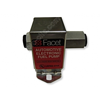

J'espère que ce n'est pas une pompe générique ou une copie chinoise. Doute
La Facet ressemble normalement à ça :
NTV / Deauville et autres - Pompe à essence FACET. - Page 2 Pompe-a-essence-facet-40105
Quand au montage oui, il faut de la loctite pour sceller les raccords en laiton.
La pompe fait du bruit pendant l'amorçage principalement.
Tu devrais donc l'entendre.
Le fusible de la pompe est-il ok ? Doute

Le filtre à l'horizontal ? c'est comme ça d'origine non ?
Peut-importe de toutes façons, mais je pense que c'est quand même mieux à l'horizontal ! Riant à voix haute
En tous cas pour le test, c'est concluant ! Excellent !

d origine c est légèrement en pente il me semble. le test est concluant en effet... merci a toi pour tes conseils.

Premier plein avec la Facet terminé. 290kms avant passage en réserve. ça fait quoi comme consomation? Avantage de la pompe, elle se met à faire clac, clac,clac, clac quand elle a plus beaucoup d'essence, signalant ainsi qu'il faut passer en réserve....5,1l au 100.... C'est correcte non?

LE branchement de ta pompe est correct mais par compte sur la notice il y a 3 positionnement dont 1 recommandé....à 45°
Maintenant comme on sort avec des raccords coudés je sais pas si cela est important.
Je contacte le fabricant et donne du feedback.
Je monte la mienne demain matin -))))
Masculin Nombre de messages : 35019
NTV / Deauville et autres - Pompe à essence FACET. - Page 2 Empty
MessageSujet: Re: NTV / Deauville et autres - Pompe à essence FACET.   NTV / Deauville et autres - Pompe à essence FACET. - Page 2 EmptyMar 21 Oct 2014 - 19:20
Quand j'ai remplacé la mienne (ça doit bien faire à peu près 4 ou 5 ans),
j'avais absolument besoin de la moto tous les jours, alors je n'ais pas pris le temps
de l'installer comme il faut, ni de la fixer correctement.
Depuis c'est resté comme ça ! Embarassé
Elle n'est pas dans une position très conventionnelle et la place manque,
elle est peu serrée là-dedans ! Je suis vert !
Sans compter que seul la rigidité des durites lui permettent de rester en place !
Un travail de sagouin sur ce coup-là le Manu ! Je suis vert !
M'enfin bon, la pompe marche toujours parfaitement ! Satisfait
