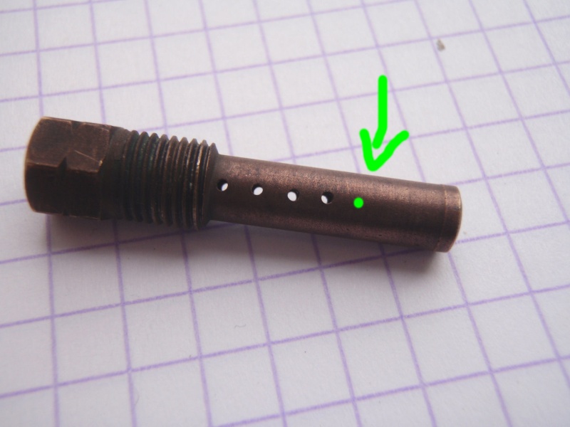

Plutôt que d'en faire d'autres, pourquoi ne pas agrandir celui-ci, il me semble q'une personne du forum l'a fait,
à 5mm je crois
Je n'ai pas souvenir de quelqu'un chez nous qui aurait fait du trou à 5mm. Je n'ai pas compris
D'autant qu'il vaut mieux plusieurs trous ! La dépression est plus forte par de petits trous
que par un seul qui soit gros ! (ce que l'on conseille toujours ici du reste)
As-tu un pré-trou en face de celui qui s'y trouve ? Doute
Sinon, tu prends exemple ici :
VT600 SHADOW en Bobber  (+ carburation) - Page 2 Dsc06010
Fred a écrit:
Pour ce qui est de la synchro, c'est prévu, mais je sais pas si je le fait moi mm ou si je l'emmène au garage?
ça c'est toi qui voit.
Soit tu te contentes d'aligner les volets des carbus
(et c'est approximatif si un des cylindres est plus fatigué que l'autre)
Soit il te faut te confectionner une rampe maison
(plusieurs sujets là dessus chez nous ! fouille ! je t'aide : rubrique "commune". )
Puisque tu démontes à nouveau tes carbus pour vérifier les ressorts,
j'aimerais bien aussi une photo de tes puits d'émulsion s'il te plait. Respect !
Un exemple :
VT600 SHADOW en Bobber  (+ carburation) - Page 2 Img_3910

A voir les puits, celui de droite est plus restrictif.
Conserve donc celui de gauche qui se rapproche davantage de celui des VT500 plus performantes. (2 x 5 trous)
De la même manière qu'on l'avait fait pour la XLV750 de Bart29 dont visiblement, tu partages les mêmes puits d'origine.
(c'est pour te montrer hein ? mais attention si tu te lances dans le perçage, c'est chaud ! :ohoh:Et à mon avis pas si utile sur le Shadow)
VT600 SHADOW en Bobber  (+ carburation) - Page 2 Puit_a11
Et pour que tu comprennes le truc, tu as trop peu d'émulsion avec quelques trous pour pouvoir prétendre à des gros gicleurs principaux.
(et 130 c'est déjà gros)

Hello ! Bon, très occupé ces derniers jour, pas trop pu donné de news.
Alors suite aux dernières modifs, voici les explications en photo  Photo
D'abord, les gicleurs, 125 P et 42 R
Modif de boisseaux, 2 trous de 2,5 mm
Deux rondibelles sous les aiguilles, soit 1mm
Voici les petites cartouches récupérées dans les pots d'origine, dont je parlais.
AVEC [Vous devez être inscrit et connecté pour voir ce lien]
SANS [Vous devez être inscrit et connecté pour voir ce lien]
Ca a l'air un p'tit peu mieux sans, mais le bruit ....... !!! C'est pas possible, je peu pas rouler comme ça ! Je vais essayer de refaire un pot 2en1 avec un silencieux plus gros et avec de la laine dedans genre sortie Supertrap.  Etudier Excellent !
