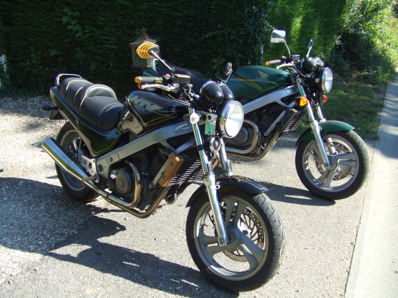

Petite balade ...
au départ:
NTV - Restauration de plusieurs NTV / Revere Dscf7212
A retour, échange des motos: Bonnie (Surnom de Mme) a trouvé la verte un peu plus plus nerveuse et plus légère (ce dernier point est sans doute dû à la position de conduite et au guidon en 2 parties plus haut et plus large), mais a trouvé qu'elle tourne bien ...
Bilan: 1 lampe de stop qui ne fonctionne pas, et un ventilo un peu bruyant, mais aucune fuite ou problème...Ces détails seront revus ces prochains jours
La verte va donc être mise en vente...
