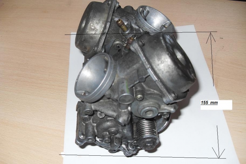

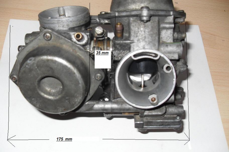

Pour refaire une ex future "bidouille", j'ai besoin de connaitre l'encombrement des carbus de Transalp 600.
Je sais qu'ils sont en diamètre 34 mm, mais j'aimerais connaitre la largeur et la hauteur de la rampe,
ainsi que l'espacement entre leurs pipes d'un carbu à l'autre.
Je l'ais déjà fait par le passé, récupérant mêmes les pipes d'origine du transalp, mais je me souviens
que je m'étais drôlement fait suer à les passer entre les cylindres du VT. (coups de meule entre autres)
Merci de votre aide Respect !

voila . ce carbu est en parfait état mais je le garde .

Ok merci beaucoup Alain ! Respect !
L'idée c'est de remplacer les carbus de 32 du VT500E par ceux-là ! Satisfait
On gagne un poil en diamètre et ces carbus
de Transalp sont munis des cellules d'enrichissement que les carbus de VTE n'ont pas !
ça apporte des d'améliorations ! Bravo !
(je cours vérifier les dimensions pour comparaison et je changerai ce sujet de place)
Merci encore Alain ! Viens dans mes bras

De mémoire, les carbus de T@ sont plus haut.

Bon et bien abandon du projet. Tanpis !
Bien que les conduits ne présentent que 2 mm d'écart, l'encombrement des carbus de Transalp
est nettement plus important que celui du VTE.
ça ne passera donc pas et je n'ais pas du tout envie de me faire chier à la meuleuse, comme je l'avais fait autrefois pour essai.  Très triste
L'écart entre les pipes de sortie est de 20mm sur le VTE, 35 sur le T@. (faut déjà revoir les cales entres les carbus)
Quand au reste des dimensions, c'est entre 20 et 30 mm de trop partout. (hauteur / largeur)
C'est cuit ! Je suis vert !
