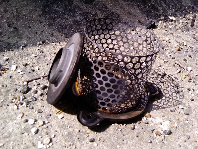

Sinon un autre sujet sur le filtre VT500 :
Mais le plus intéressant est celui-ci : [Vous devez être inscrit et connecté pour voir ce lien]
Plutôt que de couper la grille en deux, on met tout simplement le feu au filtre !
VTE 500 - Conception d'un Filtre à Air "maison" 2010-013
(On ne fusionne pas le sujet, il fera un récapitulatif distinct. Clin d'oeil

Bien vu pour le feu au carton filtre .. mais je n'arrivais pas à sortir le couvercle du filtre, comme sur la photo, c'est pour cela que je l'ai disqué,
Je ne l'ai raccourci que de très peu, (cela suffit peut être à qu'il ne plaque plus, je vais vérifier) en tout cas avant cette modif, elle ne démarrait qu'au deuxième coup de démarreur, après la modif et un peu moins d'un quart de tour de richesse en plus, le démarrage est impeccable.
Masculin Nombre de messages : 36392
VTE 500 - Conception d'un Filtre à Air "maison" Empty
MessageSujet: Re: VTE 500 - Conception d'un Filtre à Air "maison"   VTE 500 - Conception d'un Filtre à Air "maison" EmptyDim 16 Mar 2014 - 0:08
Tu as mis deux épaisseur de mousse ?
Quand au couvercle, il est collé. Avec la chaleur, il se déboîte. Clin d'oeil
