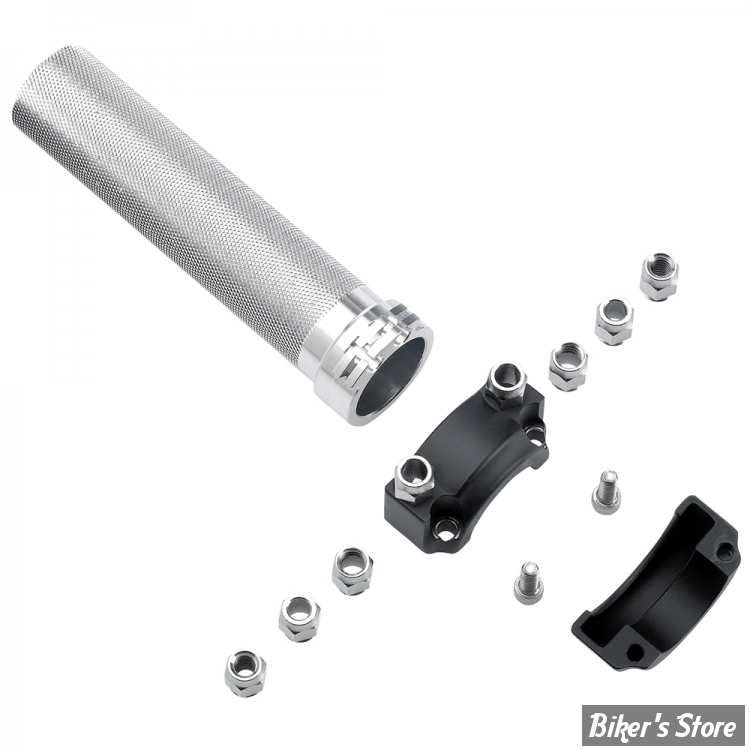

Oui mes câbles sont standard mais je ne sais pas ou trouver des adaptables de bons diamètre.
J'ai fais des recherches et suis toujours bien embêté.
La plupart des pièces que l'on trouve sont adaptables pour câbles Harley, apparemment pas les mêmes embouts que sur les câbles Shadow... J'ai trouvé cette référence sur le net : [Vous devez être inscrit et connecté pour voir ce lien]
C'est cher mais ça reste la seule solution que j'ai trouvé pour pouvoir rouler !
Ils ont l'air d'avoir des adaptateurs pour fixer différents câbles.
Quelqu'un connaît-il cette marque ou cette référence?
Bonne journée !

Biensur les sujets restent actifs sur V2 honda. Clin d'oeil
VT 600 Shadow : Poignée tirage rapide  Large_117_Throttle_Whsky_Blk-002
Perso, je ne connais pas et ne pense pas être le seul ! Je suis vert !
Quelque soit le système, il doit y avoir moyen d'adapter quelque chose. Doute
Comment se présentent les autres embouts de câbles dans les autres marques ?

Alors le problème est résolu, en fin de compte j'ai opté pour cette référence et l'embout du câble est compatible avec la poignée. Mes câbles étaient "standard" dans la mesure ou l'on trouve un système d'attache compatible... Bref, en tout cas c'est monté !
