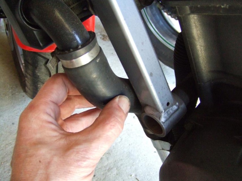

vidanger ~1/2 litre de liquide de refroidissement par la vis de vidange sur la pompe à eau

Au fur et à mesure du remplissage, on "pompe" sur la durite pour chasser l'air, des bulles remontent
[tuto] vérifier un calorstat Tuto1010
Ceci permet de se dispenser d'une purge ultérieure plus complète...
