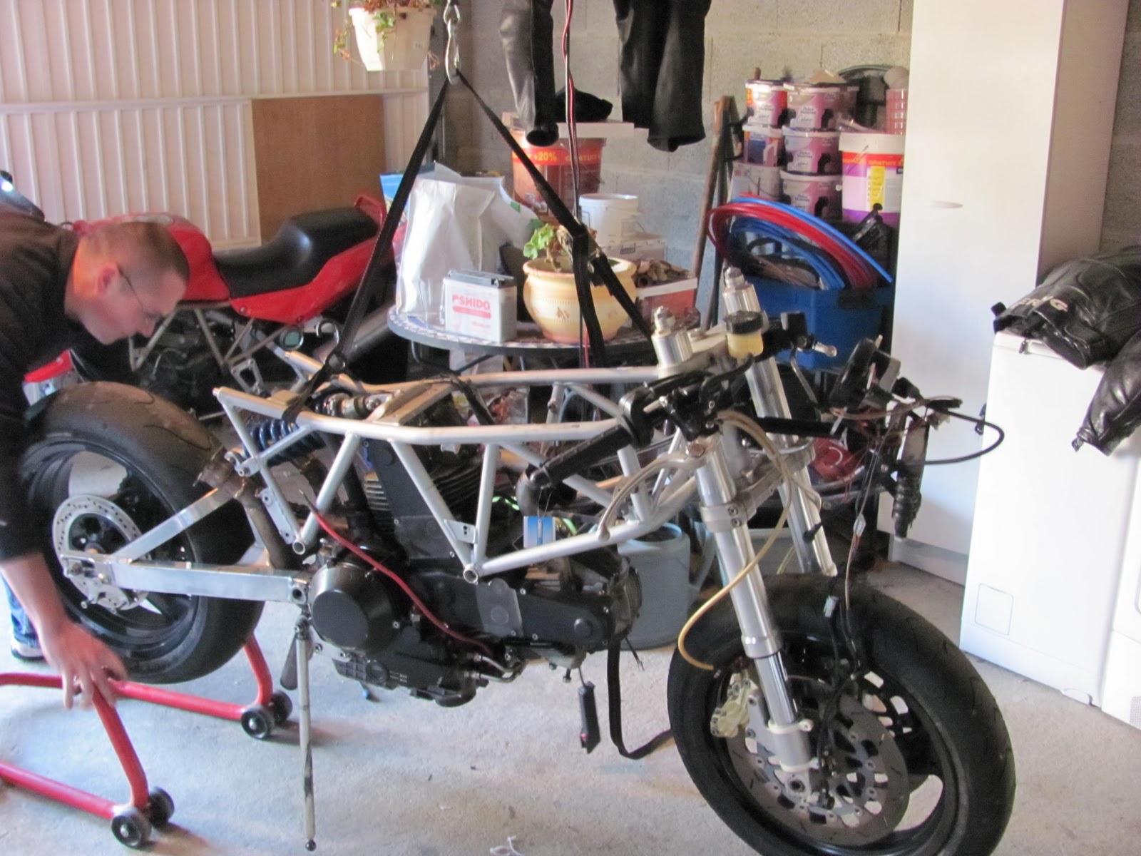

j'ai fait la technique du cric pendant des années et puis j'en ai eu marre car un peu dangereux, du coup j'ai investi dans un treuil fixé sur une poutre dans mon garage et franchement c'est nickel ça change la vie....

Sympa la Duc' toute nue ! Je suis vert !
Moi aussi, j'ai souvent utilisé un palan sur une poutre. Même avis / vote +1

Je crains de n'être pas d'une grande utilité sur ce topic. Je suis vert !
J'ai toujours utilisé un palan accroché à une poutre du garage ou même à une grosse branche d'arbre quand je n'avais pas le choix ! Tanpis !
Une obligation : être deux.
