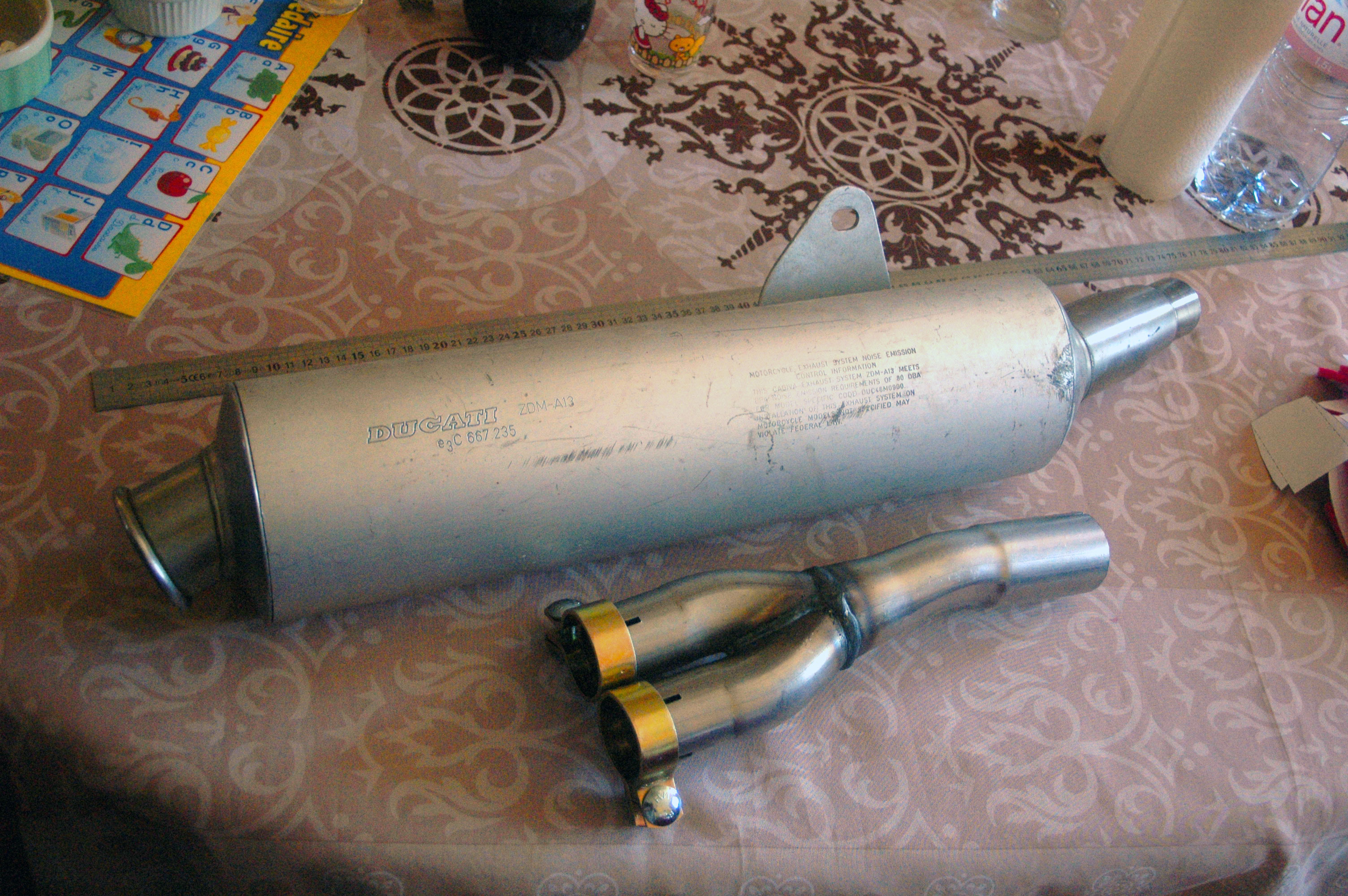

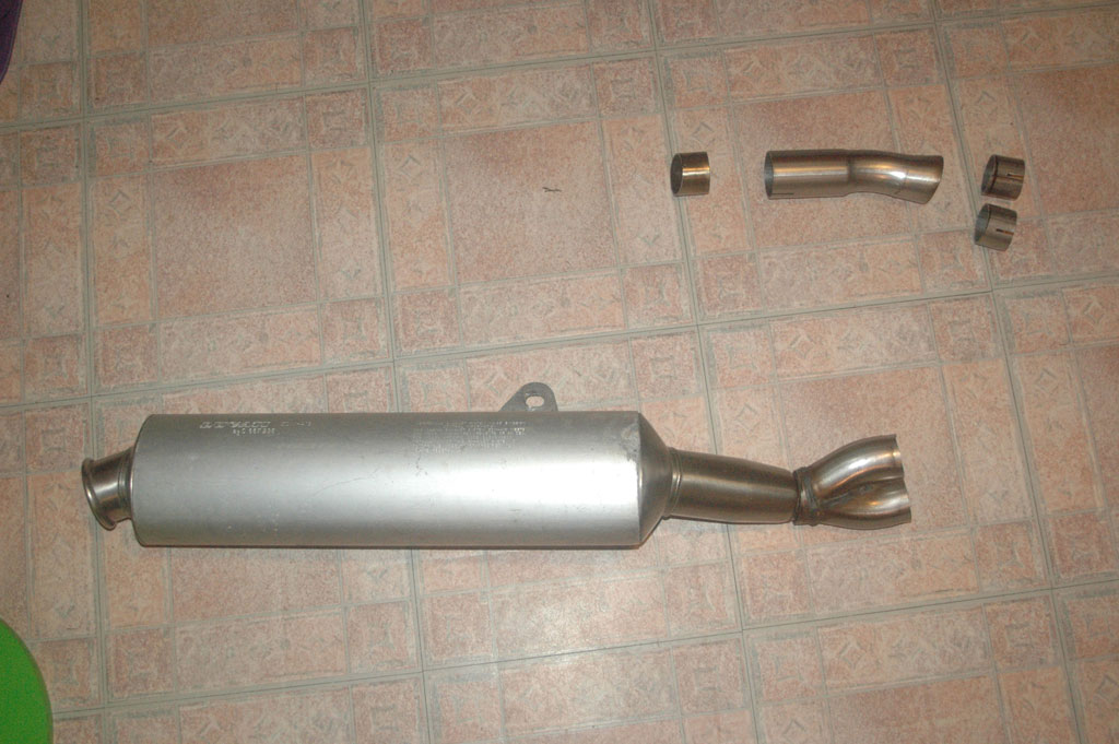

Pour le moment, j'ai ça :
NTV - Adaptation Echappement Ducati/Austin ... Ducati+y
...et un poste à souder inverter tout neuf, qui sort de 30 à 130A. Avec son p'tit masque automatique qui bronze tout seul ^^
Cyril le taulier me dit que souder un pot à la baguette, c'est pas facile.
Ma question est : pourquoi ? Est-ce que ça chauffe trop ? pas assez ? Il n'y a pas assez d'apport ? ou trop ? La tôle est trop fine ? Ce sera de l'acier inox 1.5mm à souder à du 1.5mm aussi. Je ne suis même pas sûr de prendre des électrodes inox, je n'ai d'ailleurs aucune idée de la disponibilité ni de la différence de prix, mais dans le pire des cas il doit bien exister une sorte d'antirouille haute température. Je verrais bien cet échappement tout noir mat au final, hormis les collecteurs.
Enfin bon, je ne sais pas ce que ça va donner, sans doute un fiasco intégral. Ou alors vous assistez à la naissance d'une multinationale spécialisée dans l'adaptateur pour échappements de motos...

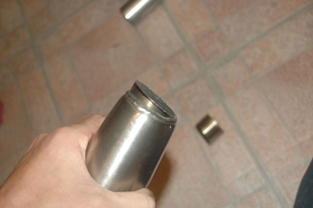

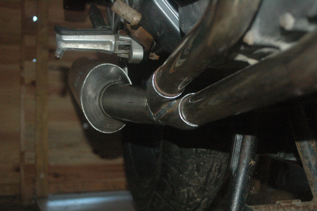

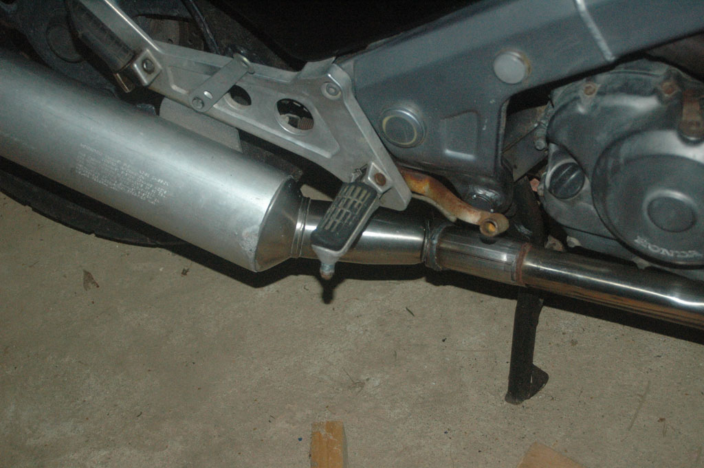

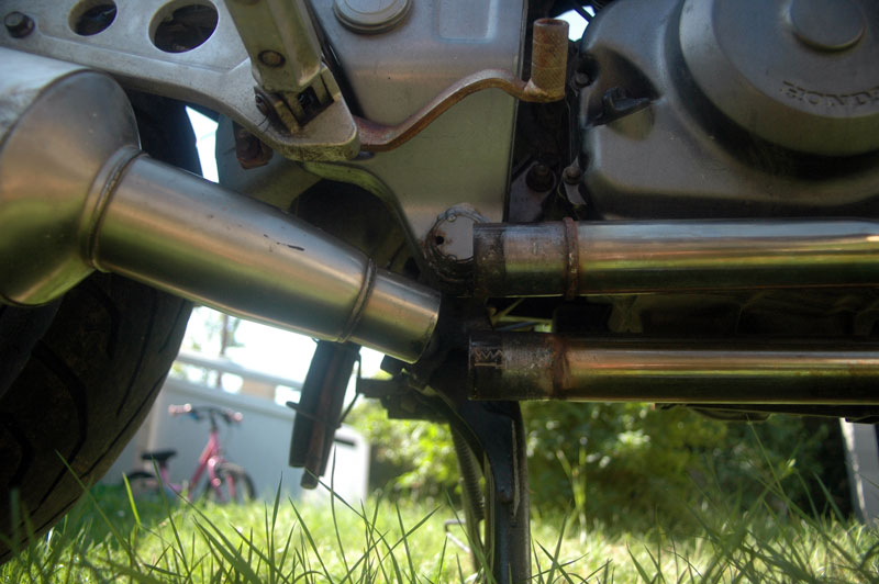

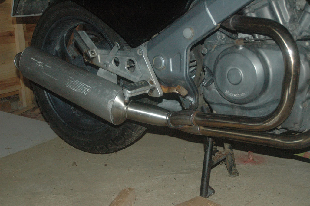

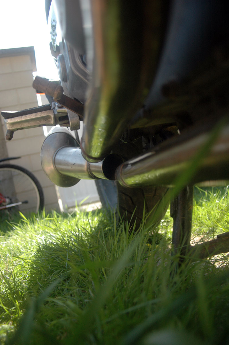

Bonsoir,
Alors hier j'ai fini de souder le pot, mais je me suis fais ch..r bien comme il faut... Très triste
Je n'ai pas trouvé de baguette de 2mm inox dans les GSB alentours, j'ai donc du faire avec du 2,5mm.
Ca a percé plusieurs fois, j'ai donc galérer pour arriver à avoir tout le pourtour hermétique.
Voici le plus beau côté de la soudure (dommage il n'est pas du côté visible de la moto):
NTV - Adaptation Echappement Ducati/Austin ... 1023513
L'autre côté (moins beau Très triste ):
NTV - Adaptation Echappement Ducati/Austin ... 1023512
NTV - Adaptation Echappement Ducati/Austin ... 1023511

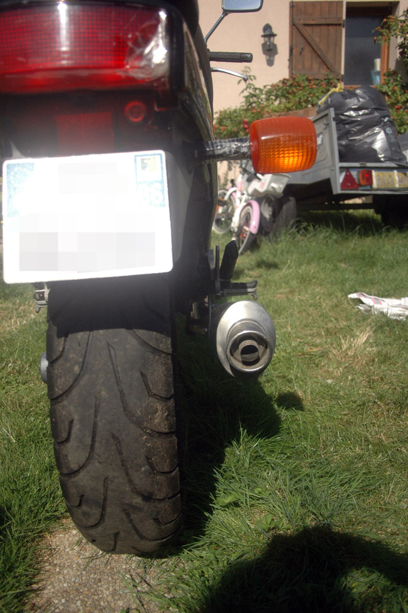

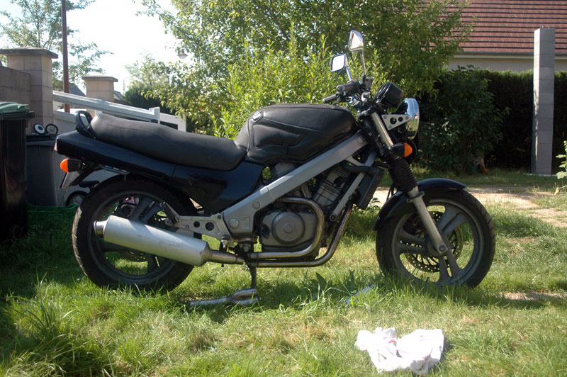

Vues de ma moto (sale) avec son nouveau pot:
NTV - Adaptation Echappement Ducati/Austin ... 1023510
NTV - Adaptation Echappement Ducati/Austin ... 1023514

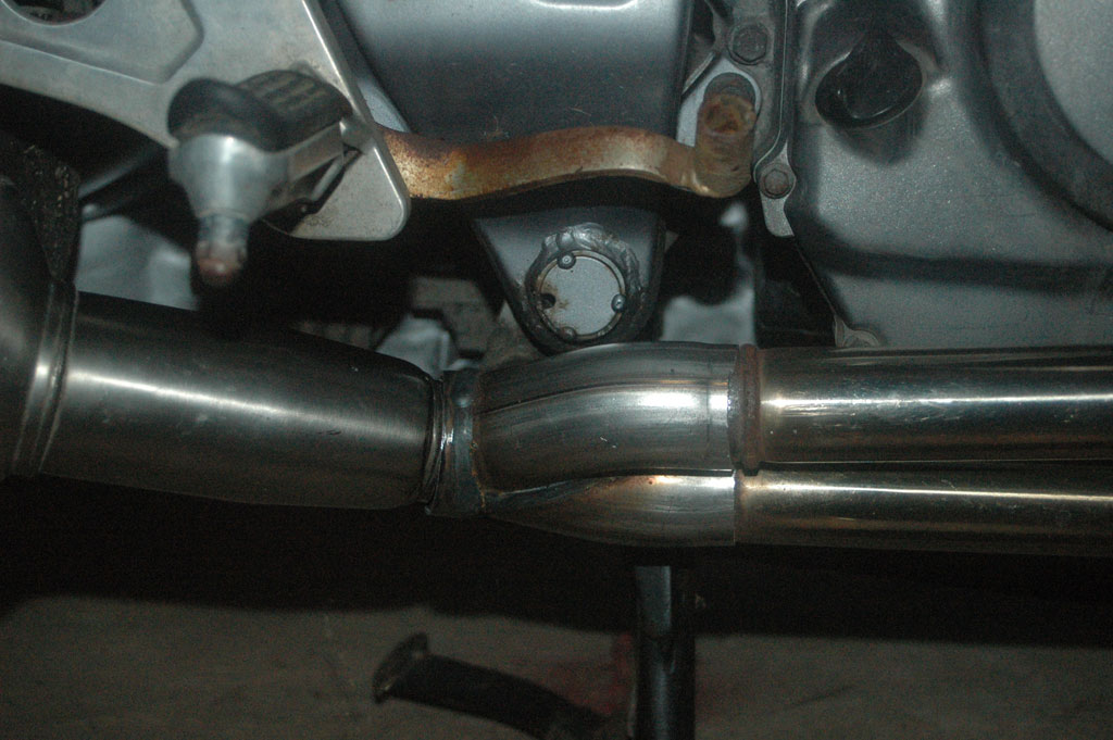

Pour le moment voilà ce que ça donnera, si ça marche comme je veux:
NTV - Adaptation Echappement Ducati/Austin ... Pot-test-01

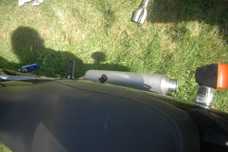

De dessus, l'allignement à l'air bon :
NTV - Adaptation Echappement Ducati/Austin ... Pot-test-02

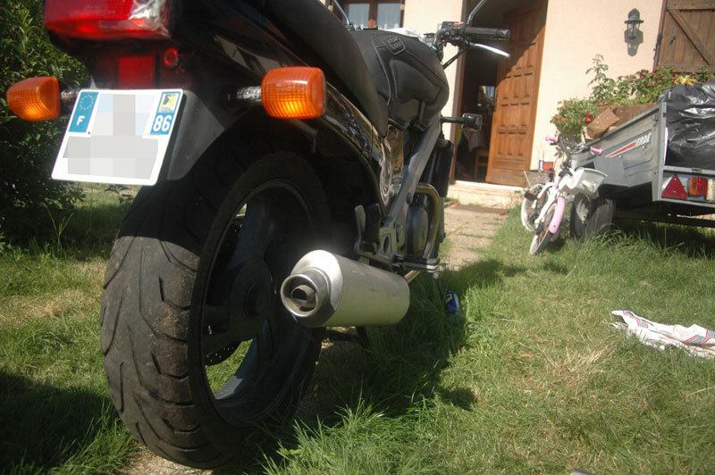

L'embout de sortie est bien orienté tout droit vers l'arrière :
NTV - Adaptation Echappement Ducati/Austin ... Pot-test-03
Le silencieux est bien dans l'axe de la route :
NTV - Adaptation Echappement Ducati/Austin ... Pot-test-04

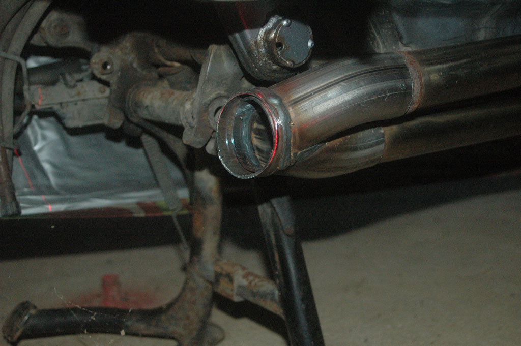

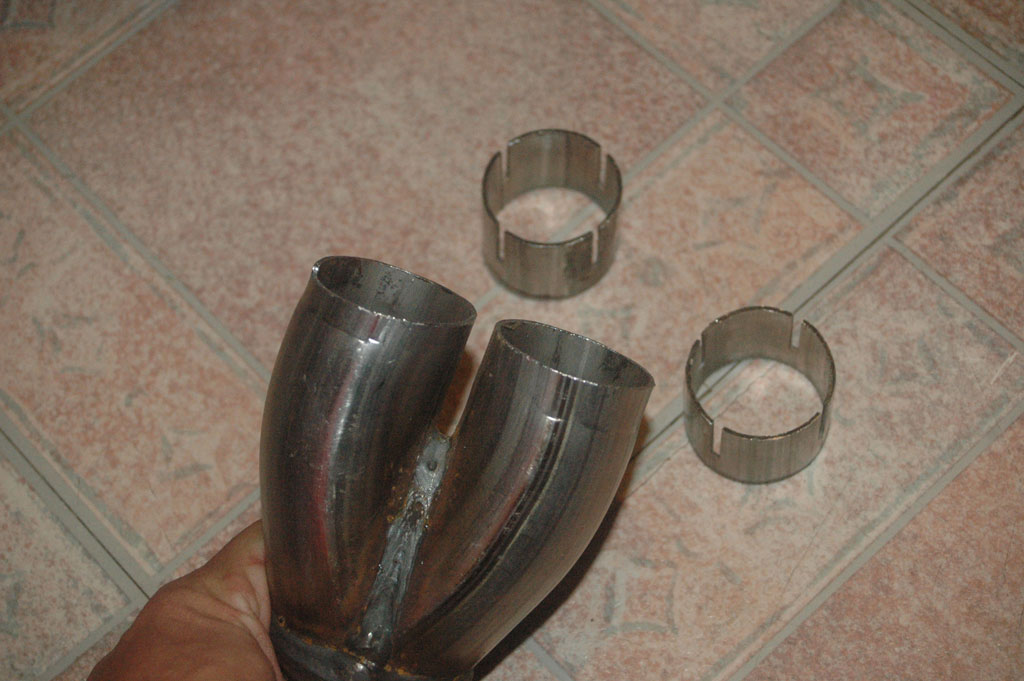

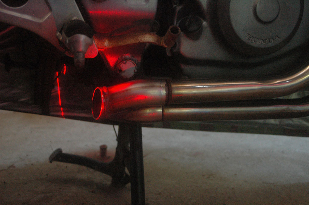

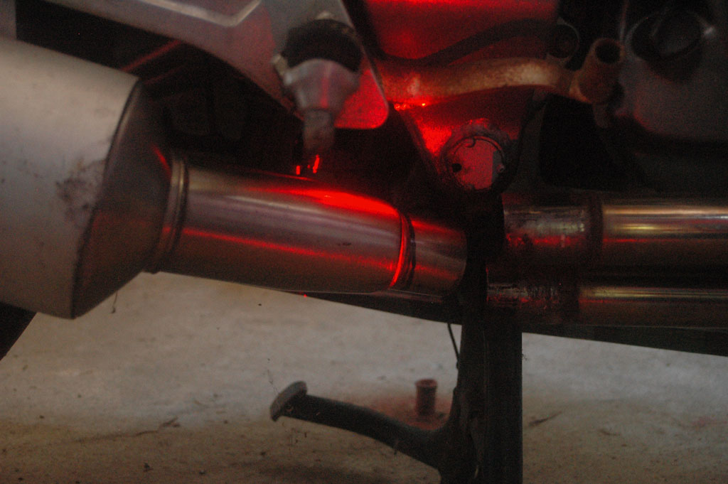

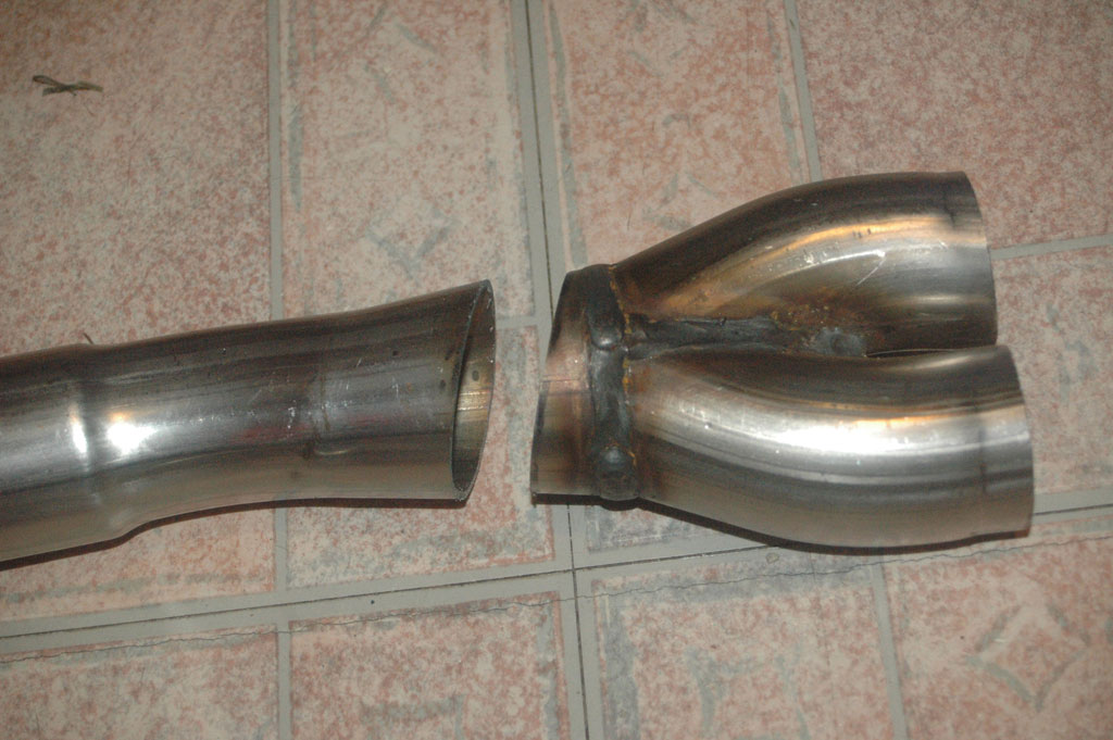

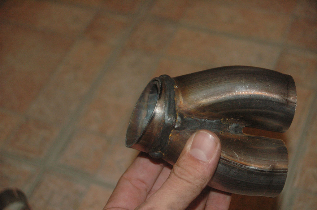

Voilà ce à quoi il va falloir faire face côté manchon de raccord :
NTV - Adaptation Echappement Ducati/Austin ... Pot-test-05

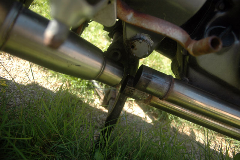

Ça ne se présente pas tip top non plus hein, mais ça aurait pu très facilement être bien pire :
NTV - Adaptation Echappement Ducati/Austin ... Pot-test-06
Il va falloir bien franchement raccourcir le Y (et l'entrée de silencieux), puis couper des tranches de tubes en biais, les faire pivoter pas trop au pif non-plus, puis les ressouder dans le bon ordre en faisant gafe au diamètre... pour faire un beau coude qui tombe pile en face des trous.
NTV - Adaptation Echappement Ducati/Austin ... Pot-test-07

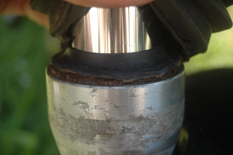

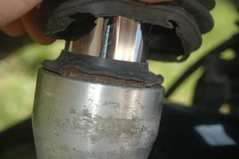

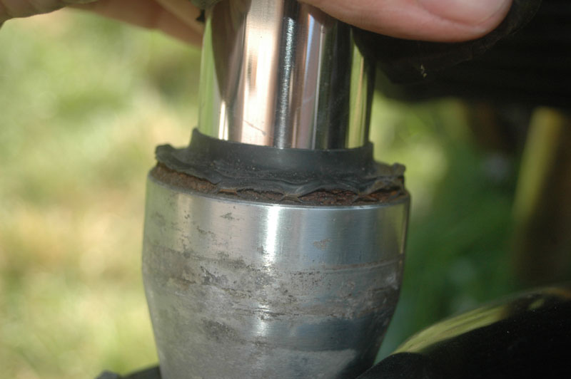

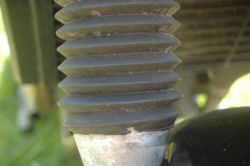

Les soufflets de fourche, alors ça c'est chouette ! Pas un impact sur les tubes après 112ooo bornes. Alors par contre, je sais pas, ça doit garder l'humidité ou quelque chose...
NTV - Adaptation Echappement Ducati/Austin ... Soufflet-01
Donc, il y a une rondelle pas inox du tout à l'intérieur des cache poussière de joints de fourche. Je savais pas. Et ben là, je sais.
NTV - Adaptation Echappement Ducati/Austin ... Soufflet-02
NTV - Adaptation Echappement Ducati/Austin ... Soufflet-03
NTV - Adaptation Echappement Ducati/Austin ... Soufflet-04
Heureusement, ma factrice sonne au portail à ce moment là :
NTV - Adaptation Echappement Ducati/Austin ... Soufflet-05

Concernant le montage du pot, tu n'arrives pas à emboiter directement le Y de mini?
Quittes à décaler la fixation du pot au niveau de la platine repose-pieds?
Ça t'épargnerai du travail de soudure....
Pour la soudure, important (après t'être fait la main abondamment sur des morceaux de tôles), pointer à plusieurs endroits en périphérie pour que les pièces tiennent ensemble, et ensuite finir entre chaque points mais sans trop chauffer, donc en faisant des pauses, sinon la matière va trop se dilater, et l'assemblage va bouger avec pour conséquence un montage tordu au final.
Bien te protéger les yeux, les mains et le reste du corps (tout le contraire de moi qui soude mains nues, en short et tongs et qui ensuite couine lorsque des boulettes de laitier lui tombent dessus.

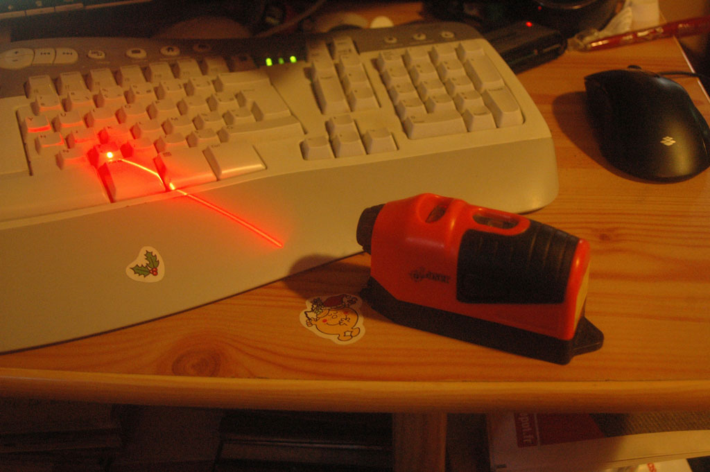

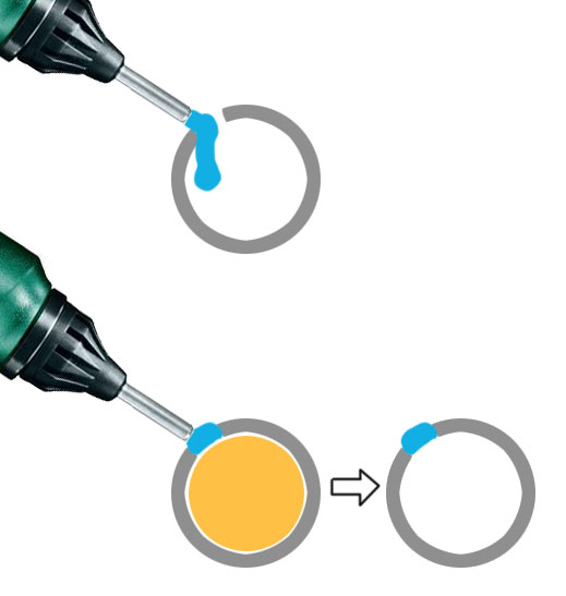

Comme ça sans savoir, je me disais que la soudure ne devait pas être si différente que ça du pistolet à colle, dans la mesure où on utilise un matériau d'apport liquide, qui solidifie en refroidissant. Par exemple, pour colmater un tube au pistolet à colle, je commence par le bourrer d'un truc qui n'adhère pas à la colle, et que je retire ensuite :
Sans / Avec :
NTV - Adaptation Echappement Ducati/Austin ... Manchedepelle
J'imaginais qu'il pouvait exister une feinte similaire lors d'une soudure, pour éviter les coulures internes, et faciliter le rebouchage des perçages...

Mise à par un morceau de cuire ? Les tabliers de forgeront et de chaudronnier ou meme soudeur sont en cuire très epais...

La soudure à l'arc, de part l'intensité du courant, fait fondre la matière (celle des pièces à souder + celle de la baguette d'apport) qui se mélangent.
Ce n'est donc pas comme de la colle qui maintient les pièces avec un contact de surface.
Si tu as des fissures, il faudra repasser en plusieurs passes, et meuler entre chaque.
Pendant que j'y pense, et c'est très important pour obtenir de belles et surtout solides soudures: bien nettoyer les pièces à souder, donc les meuler, et dégraisser.

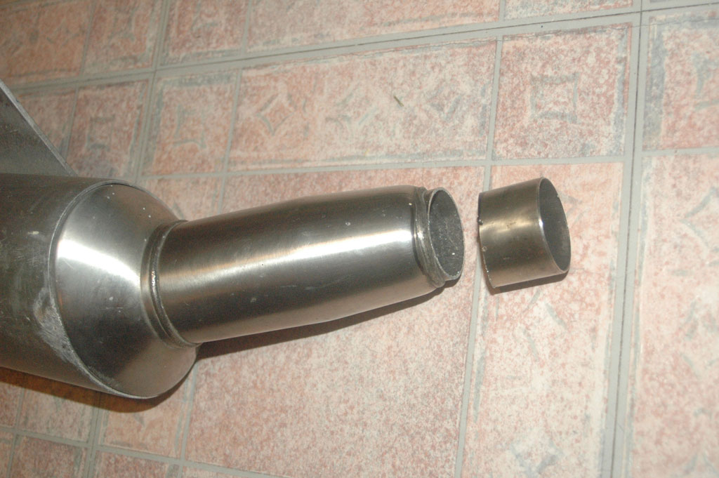

Petit pas en avant, la découpe.
J'ai commandé des disques à tronçonner en 125. Ils sont très jolis. Mais au moment d'en monter un je m'aperçois que ma meuleuse est en 115...
Je coupe donc à la scie à main, en commençant par raccourcir de trois gros centimètres les deux entrées du Y. Ca se coupe bien.
NTV - Adaptation Echappement Ducati/Austin ... Coupe01
Ensuite, je me sers des photos de la dernière fois pour repérer à peu près l'endroit où couper la sortie de mon Y. Il faut faire attention à l'inclinaison de la coupe, qui en plus doit se faire à l'endroit où l'axe d'entrée du silencieux croise l'axe de sortie du Y. Le tout en se rappelant que ce Y est maintenant plus court de 3cm à l'entrée, ce qui décale tout. Comme dirait l'autre, il faut pas se planter le compas dans l'oeil. Je trace au marqueur inpeudébile noir une ligne sur le tube à l'emplacement où, à vue de nez, ce doit être plus ou moins par là qu'il faut couper.
Je coupe donc la sortie du Y, un long morceau, pratiquement jusqu'à la soudure.
NTV - Adaptation Echappement Ducati/Austin ... Coupe02
Il me reste un tout petit Y. Il se monte toujours sur les collecteurs, mais cette fois il faut tapoter doucement avec un maillet pour arriver en butée.
NTV - Adaptation Echappement Ducati/Austin ... Coupe03
Puisque j'ai coupé la sortie de mon Y pas tout à fait au pif mais presque, ça va être bougrement difficile maintenant de trouver où tronçonner l'entrée du pot pour que les deux morceaux tombent parfaitement en face.
C'est là que je vais ruser.
Je ressors du fond d'une caisse ce bon vieux niveau laser qui ne m'a pour ainsi dire jamais servi à rien.
NTV - Adaptation Echappement Ducati/Austin ... Coupe04
Alors oui il sert à faire des traits verticaux, mais bon, ce n'est pas ce qu'il sert à faire qui compte, c'est ce qu'il peut faire. Tenez en l’occurrence ici, il peut matérialiser un plan dans l'espace et marquer en rouge la surface des objets qui le traversent. Comme mes doigts.
NTV - Adaptation Echappement Ducati/Austin ... Coupe05
Et ça va être très commode.
Vous allez voir.
J'enfile mon Y sur la moto.
NTV - Adaptation Echappement Ducati/Austin ... Coupe06
J'allume mon laser, et je le positionne de façon à ce que le plan de lumière rouge frôle tout le tour de l'ouverture de sortie du Y. Comme ça :
NTV - Adaptation Echappement Ducati/Austin ... Coupe07
Ca donne l'impression que c'est le laser qui a coupé le Y. C'est rigolo.
Ensuite, sans toucher à rien, je retire le Y et je fixe le pot. Magie, que vois-je ?
NTV - Adaptation Echappement Ducati/Austin ... Coupe08
Et bien je vois tracée en rouge ma ligne de coupe.
Je la marque au feutre et je coupe.
NTV - Adaptation Echappement Ducati/Austin ... Coupe09
Incliné pile poil comme il faut, ni trop long ni trop court, paf du premier coup.

Maintenant il me reste ça, le futur pot, complet, et des rondelles de tuyau qui vont me servir à massacrer mes premières électrodes...
NTV - Adaptation Echappement Ducati/Austin ... Coupe11
Retour sur la moto, ça donne ça :
NTV - Adaptation Echappement Ducati/Austin ... Coupe12
NTV - Adaptation Echappement Ducati/Austin ... Coupe13
NTV - Adaptation Echappement Ducati/Austin ... Coupe14
NTV - Adaptation Echappement Ducati/Austin ... Coupe15
