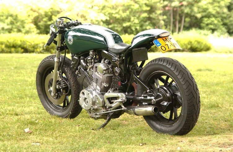

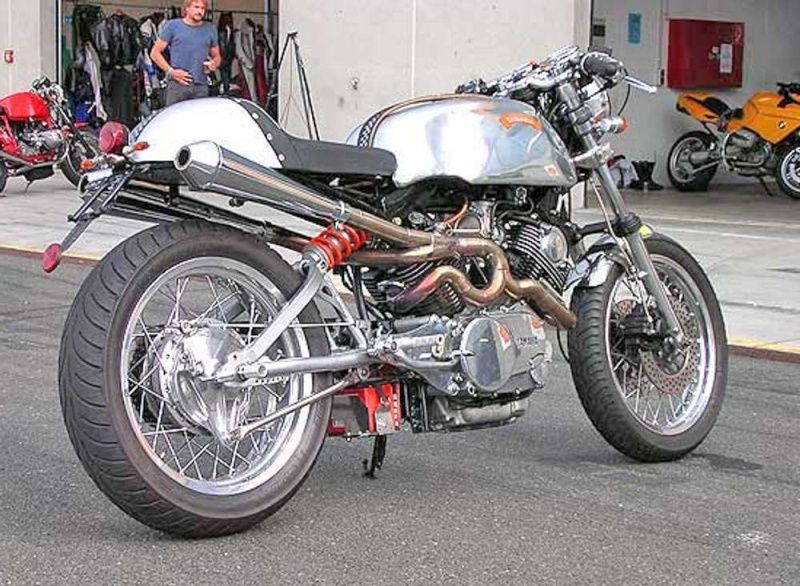

Dans l'idée j'aimerai au fils de la restauration (à long terme), en faire un café-racer.
Voilà ce que certains font en prenant cette moto comme base:
Yamaha XV 1000 / TR1 Yamaha11-copie-2
Ma préférée:
Yamaha XV 1000 / TR1 Zeroca11-copie-1

Jolie les photos , mais y reste quoi de la moto d'origine ? le cadre , la cardan et le moteur !y plus cher de pièces pour la modifier que de la moto en elle même.
Mais bon courage.

Pour en revenir à la XV de Cyril, j'aime bien cette moto et faut avouer qu'au prix de son
acquisition, ça vaut le coup de s'y pencher ! Excellent !
Un bon point que le moteur ne soit pas bloqué. Viens dans mes bras
Maintenant dire qu'elle n'a que 70M kms dans son état et qu'elle peut passer 100m kms me
fait doucement rigoler. Bravo !
Ce n'est pas une Honda... mais une Yam des pires années.
Finition et usinage moyen, faisceau électrique foireux et démarreur Hs.... nous y sommes !
Marrant parce que la Bulldog souffre des mêmes maux avec casse moteur en prime.
Bah, comme on dit, c'est l'occasion qui fait le laron ! Surprise de fête
Une bonne base pour s'éclater en esperant que la visserie n'ait pas trop souffert.
D'ailleurs, il semble qu'elle fut complètement démontée pour peindre le cadre en bleu ciel !
Qu'elle drole d'idée ! A vomir !
Oh que oui que ça mérite un café-racer ! Même avis / vote +1
Merci pour le sujet, j'èspère que tu nous tiendras au courant de tes avancées. Bravo !

Les deux photos de Cafe Racer sont superbes Excellent !

Ben oui il reste le cadre, carbus, moteur, mais en même temps sur une moto y-a pas grand chose de plus lol.
Après niveau fiabilité.... On verra, mais ça je m'en fout un peu parce que ça serait pas pour voyager, ni rouler souvent. Juste faire le barbeau de temps à autres. ;-)
Je n'espère pas arriver au niveau des réalisations que je vous ai montré, car il faut du temps et surtout de la monnaie.
Mais je pense qu'en prenant son temps pour chiner des pieces pas chères, y-a moyen de faire un truc sympa à moindre frais.

Tiens une autre version que j'ai vu rouler sur le circuit près de chez moi

J'ai vu cette photo sur le net, elle est super chouette. :)
Si tu l'as vu tourner, t'as du pouvoir apprécier un joli bruit j'imagine. :)

Excellent ! Quel son magnifique Excellent !

rien à dire il respire bien Même avis / vote +1

C'est certain qu'avec un pot court par cylindre, ça décoiffe dans les vocalises ! Viens dans mes bras
Mais on entend aussi la boite à air qui respire et elle est forcément associée. Clin d'oeil
