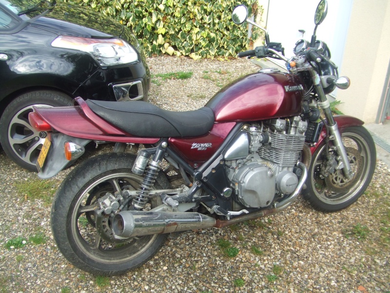

Sa voisine de garage est arrivée:
CB500 carénée : Dans mon garage, savez vous quoi qui n'y a? Dscf8411
CB500 carénée : Dans mon garage, savez vous quoi qui n'y a? Dscf8415
Elle ne tourne qu'au starter, mais la panne était facile à trouver, vu les pipes d'admission CB500 carénée : Dans mon garage, savez vous quoi qui n'y a? Surpris
CB500 carénée : Dans mon garage, savez vous quoi qui n'y a? Dscf8413
CB500 carénée : Dans mon garage, savez vous quoi qui n'y a? Dscf8414
Belle galère pour sortir la rampe de carbus...(qui en présage une pire pour la repose... Discret / Faché )
Faut enlever les 8 vis des 4 pipes sur la culasse, et la dernière, ben faut enlever l'alternateur pour l'atteindre correctement sous peine de la foirer (la moto n'étant pas à moi, pas de prise de risque)...Et pour enlever les 3 vis de l'alternateur, faut déposer le cache PSB.
Puis déposer le démarreur pour que la rampe puisse descendre suffisamment pour la sortir à cause du tendeur de chaine de distri qui gêne au centre...    Mort de rire !
CB500 carénée : Dans mon garage, savez vous quoi qui n'y a? Dscf8416
Ca pèse un âne mort cette machine, la mise sur la centrale est "virile"...

Ah oui là, un Zephyr 11, c'est autre chose qu'une CB500 ! Je suis vert !
J'ai toujours eu un ptit faible pour ces Zephyr, même s'il faut s'attendre à de la mécanique Kawa !
Virile aussi ! Riant à voix haute

elles ont un chouette look ces "Zéphyr" Excellent ! puis les 1100,c'est "du qui pousse".
entre nous;en plus des pipes d'admission,le systeme d'echappement non plus n'a pas l'air au mieux de sa forme Doute
Masculin Nombre de messages : 2125
CB500 carénée : Dans mon garage, savez vous quoi qui n'y a? Empty
MessageSujet: Re: CB500 carénée : Dans mon garage, savez vous quoi qui n'y a?   CB500 carénée : Dans mon garage, savez vous quoi qui n'y a? EmptyVen 17 Oct 2014 - 23:13
Comme la 500 CB, un manque évident d'entretien, c'est dommage.
J'ai entrepris un nettoyage complet de la machine en attendant les pièces, on me l'a pas demandé, mais ça me chagrine de voir une jolie moto (à mes yeux) dans cet état...
L'échappement a en effet été rapiécé...

la Zéph' est en attente d'un manchon de boite à air: 3 font 70mm de diamètre, et le 4ème et ne fait que 65...
Surprise avec les vis de richesse: 3 à env 2,5 tours (ok), et une à env 3.5 tours, pas de joint torique, mais 2 rondelles, justement sur le cylindre où la pipe d'adm était la plus mal en point (cassures)...y'a eu du "bricolage visiblement.
Le niveau d'huile se fait par un hublot en bas du carter d'embrayage. Avec le temps, ce hublot demande un nettoyage, donc dépose de ce carter prévue, ainsi que le carter bas moteur qui réserve parfois de surprises au niveau crasse (info forum Zéphyr)
le proprio est passé à la maison, parait que sa 500 marche du feu de dieu... Je suis vert !
