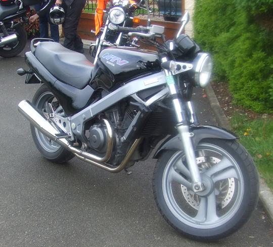

L'histoire de la NTV de Mme.
Je n'ai pas mis les dates, tout ceci se fait progressivement...
NTV de 1995 - La NTV de Bonnie Ntv11
NTV de aout 1995, achetée en état très moyen, env 80000 km, mais rajeunie progressivement...(le tout par mes soins, jamais de garage): vidange de tous les liquides, y/c la fourche, avec changement des joints, dégrippage étriers freins, filtre à air, bougies ngk iridium (moteur plus "rond"), nouveaux clignos, nouveau guidon et embouts, nouveau silencieux, phare de Seven, polishage en règle...et dernièrement, nouvelle plaque pour les machos:
NTV de 1995 - La NTV de Bonnie Plaque14
traduire par: faut faire avec, les filles pilotent aussi...

Juste pour le plaisir, une tof à la sortie de l'hibernage...
Changement liquide de frein (avait 2 ans), nettoyage des étriers et des pistons, petites retouches de peinture et gros dépoussiérage...
NTV de 1995 - La NTV de Bonnie Dscf6010
ah oui, le danseur de claquettes du GB avant est revenu, il avait disparu...(Bonnie fait des claquettes américaines)
NTV de 1995 - La NTV de Bonnie Dscf6011
les nouveaux clignos :
NTV de 1995 - La NTV de Bonnie Dscf7214
NTV de 1995 - La NTV de Bonnie Dscf7215
avec une résistance de 50w sur chaque côté, le clignotement est normal.
La nouveauté, le silencieux FUEL !! Existe maintenant en noir (c'est nouveau, j'ai bien fait d'attendre..)
Le son est superbe, on pourrait penser à un 650SV. A voir sur route.
le DB killer est démontable en 5 secondes   Discret / Faché
