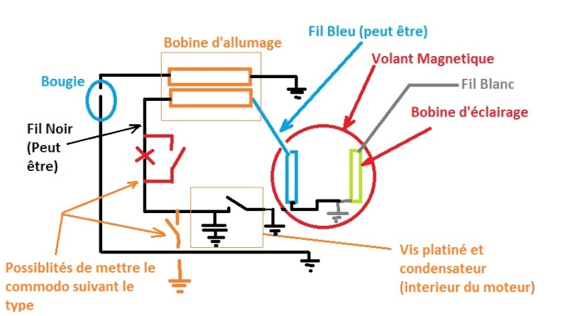

par contre j'ai grillé ma bougie tout à l'heure, la notice disait d'enlever le petit capuchon qui se visse en haut de la bougie, chose que je n'ai pas fait car le Ø de réception dans l'anti parasite était au Ø de ce fameux capuchon. et bien sûr ils disent que laisser ce dernier peut endommager la bougie. c'est bizarre quand même non ?
je voulais aussi savoir, j'ai 2 fils qui sortent de l'allumage pour aller au CDI (bleu et noir), lequel faut il mettre à une masse pour couper le jus ?
et ensuite ne faut il pas avoir une masse permanente ?

Pour tes fils du boitier "CDI" aucune idée pour l'instant tant que tu ne nous en dis pas plus. Il y a c'est quasiment sur un des fils qui doit permettre un arrêt de l'allumage.
L'autre je ne sais pas, peut être un éclairage Grande interrogation
Mais alors question comment as tu fait pour arrêter / démarrer ton moteur pour tes essais Grande interrogation
N'y a t'il pas un semblant de notice livré avec le moteur, qui pourrait nous donner une piste de recherche.

sur la photo au dessus on voit les fils :
3 qui partent du moteur (bleu/noir/blanc)
2 qui vont au CDI (bleu/noir)
la notice explique qu'il faut brancher les bleu/noir ensemble, et que le blanc sort du jus à 5V (donc moi le blanc me sert à rien).
par contre après j'ai un coupe circuit à mon commodo avec 2 fils mais là rien n'est expliqué...
je pense donc qu'il faut prendre soit le fil bleu soit le noir, le mettre en dérivation jusqu'au commodo et mettre l'autre fil du commodo à une masse.
mais je voudrais pas faire de bêtises, j'ai déjà grillé la bougie...
sinon pour l'arrêter => starter :)

Je trouve la sortie des gaz d'échappement un peu contrariée. Doute
Généralement on évite l'angle droit parce que c'est là que les gaz stagneront.
Pour les fils, je pense que c'est bien ça, à la réflexion. Doute
Moi je couperais le bleu avec la commande au guidon.
Faut quand même un interrupteur qui supporte un peu de courant.
Tu as ré-essayé le branchement tel que tu l'as senti ? (et exprimé au dessus)
Il reste à savoir si dans la position qui te semble la plus normal du commodo, le contact est établi ou pas.
S'il est établi (commodo Rouge) en position dite "Normal" il faudra l'insérer en série avec le fils venant du rupteur pour pouvoir arrêter le moteur.
Mais si par contre le contact est ouvert (commodo orange) en position dite "Normal", alors il faudra trouver le fils qui viens du rupteur du volant magnétique et le mettre à la masse par l'intermédiaire du commodo pour arrêter le moteur.

hum hum, bonne théorie, je regarderai ça
par contre je vois que tu as dessiné des masses partout, or moi je n'en ai aucune, même mon moteur qui est du coup sur "silentbloc" ne touche pas le cadre
Masculin Nombre de messages : 34700
Vélos by léo : velos chopper motorisés - Page 3 Empty
MessageSujet: Re: Vélos by léo : velos chopper motorisés   Vélos by léo : velos chopper motorisés - Page 3 EmptyMar 13 Jan 2015 - 14:45
Bravo et merci pour le dessin réalisé par Jean-Louis. Excellent !
M'est d'avis que tout moteur doit-être relié à la masse. Doute
Souder une tresse aux deux borts par exemple ? Je n'ai pas compris

Grand sourire Exact il y a des masses partout, certaines ne sont pas visibles mais elles existent dans le moteur au niveau des bobines du volant magnétique, et au niveau de la bobine d'allumage pour la mise à la masse de la partie haute tension de la bobine. Elle n'est pas visible mais existe probablement entre une des vis de fixation de la bobine et le châssis.
Tout à fait d'accord avec Manu il faut réaliser effectivement une liaison de masse entre le moteur et le châssis.

bon nouveau problème, en fait c'est pas la bougie qui est morte mais le CDI...
j'ai posé la bougie neuve => 0 étincelle !!!!
p*****
p*****
Purée ! A se pendre !
Un problème du aux mauvais branchements sans doute ? Court circuit
Et question SAV ? y'a moyen de s'en faire envoyer un autre de CDi ? Grosse frayeur

en même temps je vois pas où j'aurais fais une erreure de branchement
à part les 2 fils j'ai rien d'autre à connecter (sauf pour le coupe contact)

Grand sourire Bonjour Léo
Pas de panique, as tu réalisé la liaison de masse entre le moteur et le châssis, ce n'est peut être que cela !!!
Aussi qu'est qui te fait dire que c'est un CDI plutôt qu'une bête bobine d'allumage ?
Pourrais tu nous faire une photo de ton supposé "CDI" et une du bas moteur coté sortie des fils.

oui c'est fait, sans influence.
en fait j'ai dis CDI de par la tête du boitier mais c'est surement une bobine et par contre le CDI je ne sais pas où il se trouve...
on m'a dit de :
déjà - regarder si j'ai une résistance entre les 2 fils qui sortent du moteur puis si en le faisant tourner je sors du voltage.
ensuite - vérifier si la bobine fonctionne, j'ai vu des vidéos avec des gars qui alimentent la bobine avec une pile et si il y a étincelle c que ça fonctionne bien.
au moins je peux localiser le problème

Grand sourire Oui tu peux effectivement commencer par ces essais là, pour le CDI je ne suis pas sur qu'il y en ai un, ce serait plus un système Rupteur condensateur à mon avis.
L'essai avec une pile est peut être un peu juste, je dirai qu'avec une batterie ce serait mieux, mais attention pas plus de 6 Volts, les allumages type mobylette c'est plutôt du 6 Volts il est possible qu'une pile ne soit pas suffisamment costaud pour l'essai.
Si tu n'a pas de batterie de 6 Volts, utilise une 12 Volts, en intercalant en série sur un des fils une ampoule de 12 Volts 5 Watts. L'ampoule se chargera de faire chuter la tension, il se peut qu'elle s'allume faiblement, ce qui serait normal.
