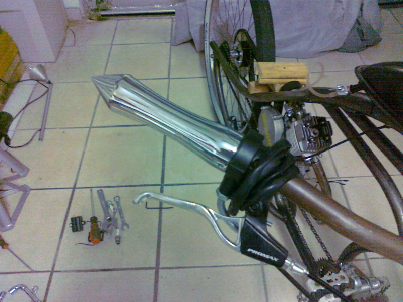

et j'ai reçu mes super poignées :)
Vélos by léo : velos chopper motorisés - Page 4 14012010

Grand sourire Bon alors, continuons vers la réalisation finale !!!
Mise à part cela tes poignée sont "TOP" !!!

sinon ce week j'ai disqué un peu le pédalier pour garder que la couronne utilisée
Vélos by léo : velos chopper motorisés - Page 4 38532718012015178
j'ai posé mes fixations de réservoir
Vélos by léo : velos chopper motorisés - Page 4 95741918012015180
et j'ai recup la base de ma future selle qu'à commencé mon papa
Vélos by léo : velos chopper motorisés - Page 4 23414318012015182
Vélos by léo : velos chopper motorisés - Page 4 35266518012015181
Entouré en rouge la couronne "Menée" dans le carter moteur
Vélos by léo : velos chopper motorisés - Page 4 16012010
Et de l'autre coté, le pignon de sortie après l'embrayage.
Donc ne touchons pas tes calculs pour l'instant, ils sont bons !!!
Ce qu'il faut savoir maintenant c'est qu'elle est la valeur du rapport de démultiplication moteur avant embrayage Grande interrogation
A vu de nez je dirai entre 4 et 5, ce qui fait que ton pignon de sortie ne tourne pas à 2000 tr/mn mais au environs de 400 tr/mn à 2000 tr/mn moteur pour un rapport de 5.
Il faut maintenant savoir de combien et réellement cette démultiplication primaire pour terminer les calculs, et donc si tu n'a pas de documentation te donnant cette valeur il faut que tu ouvre le carter coté droit et que tu mesure le diamètre de la sortie moteur et le diamètre du pignon (ou de la poulie) avant embrayage.
A partir de là tu pourras reprendre la suite de tes calculs avec ces nouvelles données. Satisfait
Bon courage à toi Vive le soleil !
