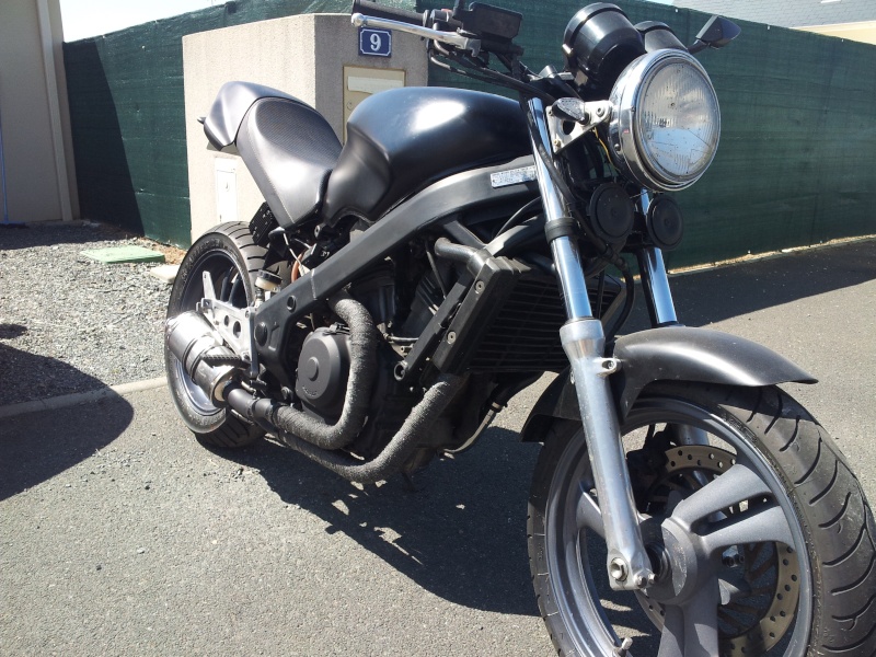

MessageSujet: Re: NTV 650 de 1993 - Revisitée !!!   NTV 650 de 1993 - Revisitée !!! - Page 2 EmptyMer 17 Juin 2015 - 19:35
NTV 650 de 1993 - Revisitée !!! - Page 2 <a href=NTV 650 de 1993 - Revisitée !!! - Page 2 20150610" />
NTV 650 de 1993 - Revisitée !!! - Page 2 <a href=NTV 650 de 1993 - Revisitée !!! - Page 2 20150611" />
Voila ce que cela donne, on arrive a la fin...
pot ultra libre, mais db killer pour atténuer le bruit
filtre a air libéré, façon hotte aspirante,
j'attend les gicleurs (en 140), un petit réglage carbu et ça devrait aller.
pour l'instant ça pétarade a la décélération, et léger trou trou a l’accélération

il fera pas bon rouler derrière toi sur route mouillée !!
T'as laissé le phare chromé? le bol peint en noir serait "raccord"...

Grand sourire Perso le phare Chromé ne me gène pas !!!
Excellent ! Beau Travail Nicolas

Ah non, on ne peint pas du beau chrome ! Je suis vert !
On laisse !
Jolie modif, ça a de la gueule !
Mais je suis perplexe sur l'inclinaison de la partie arrière.
La selle est drolement en pente ! Je ne le crois pas !
ça donne quoi à la conduite ?
Sinon pour la partie carburation, si tu butes, n'hésites pas à ouvrir un nouveau sujet. Respect !

MessageSujet: Re: NTV 650 de 1993 - Revisitée !!!   NTV 650 de 1993 - Revisitée !!! - Page 2 EmptySam 20 Juin 2015 - 18:14
position de la selle est super, on est pas trop sur les poignées (guidon plat), maintenant il est certain que je ne prend personne derrière.

MessageSujet: Re: NTV 650 de 1993 - Revisitée !!!   NTV 650 de 1993 - Revisitée !!! - Page 2 EmptyDim 21 Juin 2015 - 0:05
Ah non ça ! personne derrière ! Riant à voix haute
