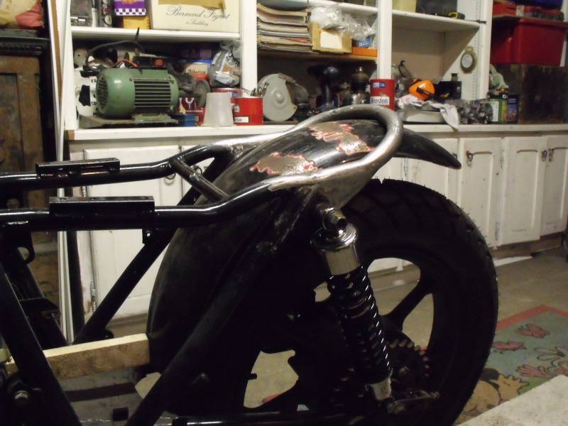

modification(en cours) de la boucle arrière
sauvetage et transformation d'un 750 gpz de 1982 Boucle10
sauvetage et transformation d'un 750 gpz de 1982 Boucle11
sauvetage et transformation d'un 750 gpz de 1982 Boucle12
sauvetage et transformation d'un 750 gpz de 1982 Boucle13
ensuite je l'ai pointée,car en fonction des modifs cela change tout le temps..
la preuve avec le garde boue....j'ai du l’incliner un peu
certains reconnaitront un garde boue av de shadow...mais si je l'ai découper c'est par ce qu'il etait bien bouffer par la rouille...
sauvetage et transformation d'un 750 gpz de 1982 Garde_14
sauvetage et transformation d'un 750 gpz de 1982 Garde_11
sauvetage et transformation d'un 750 gpz de 1982 Garde_12
sauvetage et transformation d'un 750 gpz de 1982 Garde_13

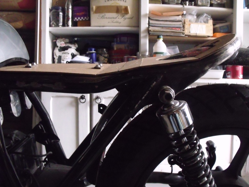

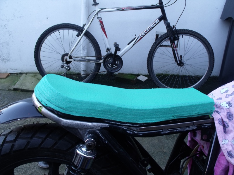

ensuite achat d'une house de selle pour DAX au salon moto légende,et recyclage d'une planche de skate
sauvetage et transformation d'un 750 gpz de 1982 Selle_10
sauvetage et transformation d'un 750 gpz de 1982 Selle_11
sauvetage et transformation d'un 750 gpz de 1982 00111
sauvetage et transformation d'un 750 gpz de 1982 Selle_12
sauvetage et transformation d'un 750 gpz de 1982 Selle_13
reste à ajuster.....

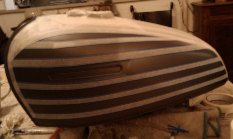

le reservoir:
la couche de base
sauvetage et transformation d'un 750 gpz de 1982 Dscf9710url=https://servimg.com/view/12638701/301]sauvetage et transformation d'un 750 gpz de 1982 Dscf9711[/url]
la delimitation du motif
sauvetage et transformation d'un 750 gpz de 1982 05010
sauvetage et transformation d'un 750 gpz de 1982 05110
le masquage
sauvetage et transformation d'un 750 gpz de 1982 05310
sauvetage et transformation d'un 750 gpz de 1982 05410
et le résultat après peinture
sauvetage et transformation d'un 750 gpz de 1982 05610
sauvetage et transformation d'un 750 gpz de 1982 05810
mise en place de petits filets gris pour donner un petit effet de relief
sauvetage et transformation d'un 750 gpz de 1982 Dscf9712
sauvetage et transformation d'un 750 gpz de 1982 Dscf9713

bientôt la suite avec la fabrication de la nouvelle selle, et l'adaptation de la fourche de 1000 gtr....

J'aime bien les teintes du résa, moins fan des lignes droites.

Bon retour parmi nous et bonne année Bruno ! Salut !
Un peu comme Denis, pas trop fan des lignes droites du réservoir, mais c'est drôlement bien fichu !
Comment as-tu fait pour placer les filets gris qui font relief ? au scotch crépon aussi ? Je n'ai pas compris
T'ain, c'est du taf en tous cas ! bravo de faire revivre cette machine ! Excellent !

une petite photo pour l'evolution de la bête , avec un autre reservoir (250 GT)bien qu'un peu en stand bail pour le moment car je m'occupe de la 403 en espérant quelle puisse rouler cette année...
pour manu (réponse tardive....) pour les filets qui donne cette impression de relief ce sont juste des filets gris clair, autocollant que j'ai collé juste au dessus de la peinture noire avant de vernir...
sauvetage et transformation d'un 750 gpz de 1982 Dscf9914
la suite quand je m'y remettrais...
Masculin Nombre de messages : 35658
sauvetage et transformation d'un 750 gpz de 1982 Empty
MessageSujet: Re: sauvetage et transformation d'un 750 gpz de 1982   sauvetage et transformation d'un 750 gpz de 1982 EmptyVen 27 Mai 2016 - 10:29
Merci pour le détail des filets, mais bon, tu as changé de bidon. Tanpis !
Celui-ci à l'air plus joufflu. Doute
En tous cas, elle va être drôlement chouette cette bécane ! J'aime !

je vous mets quand même quelques photos des premières étapes de la fabrication de la selle,
qui sait cela donnera peu être des idées à quelques uns d'entre vous, surtout qu'il n'y à vraiment rien de compliquer...à part peu être le revêtement final, mais je vous en reparlerais plus tard...
étape 1 :preparer un fond de selle  avec un morceau d'isorel
sauvetage et transformation d'un 750 gpz de 1982 Dscf9810
l'avantage de l'isorel c'est que l'on peu l'entailler à l'aide d'un cutter pour qu'il puisse épouser au maximum le cadre et cela permettra d'y agrafer  la housse de selle
ensuite j'ai fixer deux petites plaques d'acier  fileter qui me serviront de fixation sur le cadre
sauvetage et transformation d'un 750 gpz de 1982 Dscf9811
sauvetage et transformation d'un 750 gpz de 1982 Dscf9812
puis on passe à la fibre, rien de sorcier juste à penser à protéger des  coulures de résine,
et mettre plusieurs couches de tissus de verre pour une meilleure rigidité  et solidité...
sauvetage et transformation d'un 750 gpz de 1982 Dscf9813
sauvetage et transformation d'un 750 gpz de 1982 Dscf9814
sauvetage et transformation d'un 750 gpz de 1982 Dscf9815
ensuite on ébavure et on colle plusieurs couches de tapis de sol (un tapis de sol pour faire du yoga de chez decat....) et on forme les bords à la disqueuse et disque à lamelles
sauvetage et transformation d'un 750 gpz de 1982 Dscf9816
sauvetage et transformation d'un 750 gpz de 1982 Dscf9817
sauvetage et transformation d'un 750 gpz de 1982 Dscf9818
un petit essai avec une housse pour voir  le rendu par rapport à la nouvelle boucle
sauvetage et transformation d'un 750 gpz de 1982 Dscf9819
voila pour aujourd'hui...la suite prochainement...
