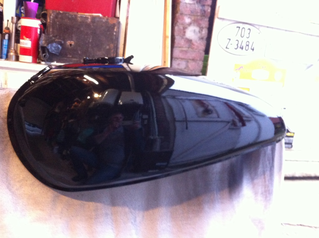

bonjour à tous me voici de retour avec de nouvelles modifications....
la c'est un nouveau réservoir trouver lors du salon moto légende en novembre dernier....
j'accumule et dés que j'ai un moment et que les idées sont la ,je les appliquent....
-après décapage et reprise des mastics
sauvetage et transformation d'un 750 gpz de 1982 - Page 2 Img_2010
-je passe à l'apret
sauvetage et transformation d'un 750 gpz de 1982 - Page 2 Img_2011
-un petit coup de bombe pour faire un guide de poncage
sauvetage et transformation d'un 750 gpz de 1982 - Page 2 Img_2012
-et c'est prêt pour la peinture...
sauvetage et transformation d'un 750 gpz de 1982 - Page 2 Img_2013
- d'abord le noir...
sauvetage et transformation d'un 750 gpz de 1982 - Page 2 Img_2014
sauvetage et transformation d'un 750 gpz de 1982 - Page 2 Img_2015
-ensuite ponçage et masquage
sauvetage et transformation d'un 750 gpz de 1982 - Page 2 Img_2016
sauvetage et transformation d'un 750 gpz de 1982 - Page 2 Img_2017
-puis le rouge...
sauvetage et transformation d'un 750 gpz de 1982 - Page 2 Img_2018
-après séchage je démasque...
sauvetage et transformation d'un 750 gpz de 1982 - Page 2 Img_2019
sauvetage et transformation d'un 750 gpz de 1982 - Page 2 Img_2020
-et de nouveau je masque après ponçage...
sauvetage et transformation d'un 750 gpz de 1982 - Page 2 Img_2110
sauvetage et transformation d'un 750 gpz de 1982 - Page 2 Img_2111
- après application du blanc et démasquage...
sauvetage et transformation d'un 750 gpz de 1982 - Page 2 Img_2112
sauvetage et transformation d'un 750 gpz de 1982 - Page 2 Img_2113
-pose des stickers
sauvetage et transformation d'un 750 gpz de 1982 - Page 2 Img_2114
sauvetage et transformation d'un 750 gpz de 1982 - Page 2 Img_2115
sauvetage et transformation d'un 750 gpz de 1982 - Page 2 Img_2116
un essai sur la moto pour voir le rendu...
et prochaine étape ,le vernis...quand les gardes boues seront prêt...
sauvetage et transformation d'un 750 gpz de 1982 - Page 2 Img_2117
pour le moment la moto est démontée pour remise en peinture du cadre suite a la re-modification de la boucle arrière,et le moteur est sur l’établi pour vérification et changement de tous les joints moteur...
la suite au prochaine épisode....
