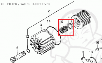

J'ai vidangé en attendant de recevoir mes filtres à huile et oh surprise, il manque un ressort et une rondelle dans le carter du filtre !?? Vraiment nul ! Pour ceux qui connaissent, c'est comme sur la CX/GL 500 je pense, il y a un ressort et une rondelle avec le filtre.
Goldwing GL 1200 Aspencade : Demain j'ai ma belle...  - Page 2 958ec0413257526
Je pense que c'est au cas où le filtre est encrassé, un genre de clapet de surpression.
Vi, vi, il y a ressort et rondelle. C'est ce qui te plaque le filtre bien au fond.

En ce qui concerne le ressort manquant dans le carter filtre à huile, je me demande encore l'utilité ?
En fait, l'huile arrive sous pression en traversant la pièce 6, puis cette huile ressort par les petits trous de cette même pièce 6 pour enfin passer au travers du filtre papier.
La pièce 6 n'a pas la même longueur que le filtre, donc à un moment donné l'huile peut passer à côté du filtre (bypass) et l'huile n'est donc pas filtrée.
Le ressort joue également un rôle de "clapet", au cas où le filtre serait colmaté la pression repousse ce filtre pour laisser passer l'huile.
Goldwing GL 1200 Aspencade : Demain j'ai ma belle...  - Page 2 Filtre
Ceux qui ont une CX doivent avoir le même système je pense.

Effectivement, même cloche de filtre à huile sur le CX500. Clin d'oeil

de la 10/40 sans distinction d'années des véhicules, mais pour moto !
Celle la: huile
Et qui à parlé d'huile chère? Pas moi.
sinon,
Bernard JP a écrit:
pour un moteur comme la GOLD huile pas trop épaisse, c'est un moteur à plat donc pas de notion de gravité.
Non !!  Non !!  Non !!  Non !!  Non !! Pas d'accord. La gravité, Gravity pour les intimes (mais on est pas intimes) est en fonction sur un flat, comme sur n'importe quelle architecture de moteur. C'est fini les lubrifications par barbotage. sinon, explique moi pourquoi:
1/ y-a-t-il besoin de deux pompes à huile sur la 12, toutes deux situées au point le plus bas du moteur.  Doute
2/ la pression d'huile à 5000 t/mn est de plus de 5 kg/cm2 Je n'ai pas compris
3/ un niveau minimum à respecter?
Et aussi pourquoi M. Honda préconise à partir de 0° Celsius de la 20w40 API SE ou SF ? Je ne le crois pas !
C'est pas ce que l'on fait de plus fluide. (et si j'ai bien vu, la shell Helix n'est pas API SE ou SF, SG SH et + récents oui, mais pas SE ou SF)
Je ne parle que du 1200. Et puis j'ai déjà argumenté sur le fait que de la bonne huile n'est pas plus chère, souvent moins. http://www.v2-honda.com/t454p105-huile-pour-nos-moteurs-v2-gamme-6-soupapes  Page 8 en ce qui concerne les V2.
Voila, voila, mais cela n'engage que moi.
