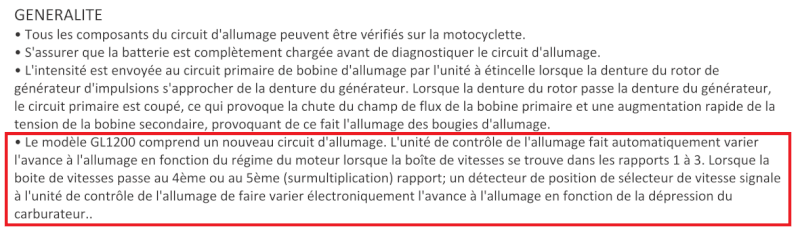

Oui je pense vraiment que ça vient du boitier mais je ne peux pas être sur.
Dans les 3 premiers rapports c'est pénible, elle a du mal à prendre des tours, elle broute et elle "tousse" dans le filtre à air, elle tourne "mieux" en 4 et 5, sauf que quand je coupe les gaz ça ne redescend pas, il faut attendre un bon moment pour que ça redescende.
Goldwing GL 1200 Aspencade : Demain j'ai ma belle...  - Page 3 Captur17
Il y a aussi des cosses qui ont été supprimés et remplacés par un bidouillage. Il s'agit des connecteurs situées sous le carter gauche à côté de la batterie et qui vont à l'alternateur.Ces connecteurs ont été remplacés par des fils électriques rigides ce qui n'est pas top à mon avis car je les ai trouvés plutôt chauds la dernière fois.Je pense qu'ils doivent avoir une trop grande résistance... Doute
Je devrais également vérifier pas mal de connecteurs car la bécane a séjourné pendant de longues périodes dans un abri de jardin, sous bâche, d'où une oxydation avancée.
Il y a la batterie, il manquait de l'eau dans plusieurs compartiments dont un presque à sec.Je pense qu'elle doit "faire la gueule" et devra être remplacée sous peu.Est ce que cela n'a pas d'incidence sur l'allumage ?...... Je n'ai pas compris

Ha ben oui, la je comprends mieux.  Grand sourire
C'est quand même toujours le boitier qui gère l'avance, seulement il prend ses ordres d'une façon différente. Ok. Dans ta 1° description, je comprenais pas.
Il faut dire que je n'ai jamais eu de problèmes d'allumage avec les 12, sauf sur un LTD mais c'est vraiment particulier. ça pourrait effectivement venir de là, mais.... Doute
C'est la lenteur du retour au régime de ralenti qui me fait douter.
Tu as nettoyé tes carbus, tu as refait la richesse et une synchro?
As tu vérifié que ta durite de dépression soit ni bouchée ni coupée entre la vanne 3 voie et le boitier d'allumage?
J'ai bien une petite idée, mais j'ai besoin de plus d'informations. Question
C'est vrai aussi qu'une batterie faible, ça aide pas.

J'reviens avec mon dessin, euh, mon extrait de quelque chose

Purée ! Je ne le crois pas !
C'est trop complexe comme engin ! Je suis vert !

Meuh non Mort de rire !
C'est juste que les ingénieurs ont appliqués la vieille maxime:
Pourquoi faire simple quand on peut faire compliqué  Riant à voix haute

Ah oui ! je vois ! Riant à voix haute
