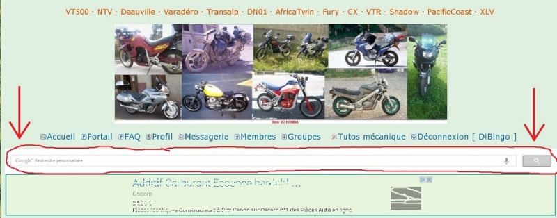

Oui, c'est normal ! plus on avance en millésime, plus nos bécanes sont bridées pour
une question de respect des nouvelles normes anti-pollution toujours plus grandissantes.
(après, on est passé à l'injection)
Utilises donc notre moteur de recherche avec les mots "Carburation NTV" et tu sauras quoi faire,
si ton intention est d'améliorer ce point.
