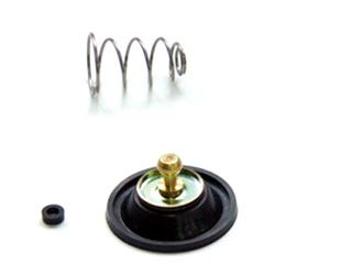

S'il y a pets à la décélération, penser à vérifier en premier lieu, les membranes qui y correspondent.
CX500 : Consommation d'essence élevée $T2eC16JHJIQE9qUHrWgPBQwiluqUyg~~60_12

Qui correspondent à quoi ?

Ces cellules appelées "cellules d'enrichissement à la décélération",
dont tu trouves l'explication ici : [Vous devez être inscrit et connecté pour voir ce lien]
Faut les sortir et les passer à la lumière, voir si elles ne sont pas poreuses.

Il peut tellement y avoir de raisons pour les pétarades !
Mais je te parlais de ces cellules, parce que sur une moto de l'âge du CX,
elles sont souvent poreuses ! (enfin c'était le cas de la mienne de 1981)
