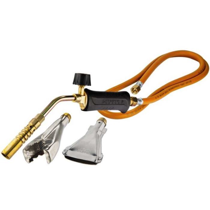

Dernière tentative hier avant l'essai de la dégoujonneuse...
Je monte 2 ecrou frein dont un a l'envers (j'y vais en force là). Je retrouve une tête de mon chalumeau en U de ce type (au milieu)
NTV 650 petarade, casse du goujon Chalumeau-a-gaz-ces-chalumeaux-sont-reglables-e
Idéal pour chauffer du tube ou la une vis, ca chauffe pas a rouge mais...3 min posé dessus, la chaleur ne se barre pas partout au vu de la tête (contrairement à l’oxygène/acétylène).
Clé de 13 plate...je prend l'ecrou le plus haut, je tourne...seul les écrous bougent Pas content !
Je sort ma rallonge (ancien tube de fourche de la NTV justement), au bout de la clé de 13, quitte à péter ranafout' Interdit !!
Au final c'est venu Viens dans mes bras Viens dans mes bras Allons-y heureux ! Allons-y heureux ! La Banane ! La Banane !
Mais 2 tours du début de filetage c'est décollé avec le goujon, ainsi que 3 4 petits morceaux plus loin.
A prévoir un petit coup de taraud pour refaire ça propre. Par contre le goujon je le trouve bien long dans la culasse par rapport à celui que j'ai Je n'ai pas compris
