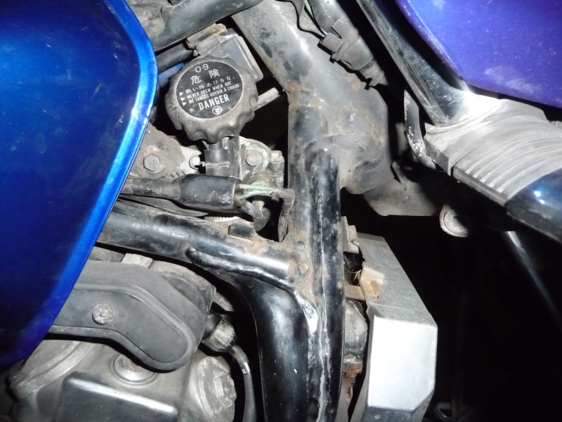

Le calorstat c'est cette pièce entre les tubes de cadre, à l'avant du coté du guidon.
(l'orifice de remplissage est dans son prolongement.)

Salut à tous,
Sur ma 500 VTC, un problème en arrivant au taf ce matin, le LDR sort par le trop plein, le ventilo tourne et l'aiguille n'est pas dans le rouge, d'après ce que je vois dans le sujet il s'agirait du calorstat non? pour changer ou vérifier cette bête pouvez-vous me dire ou ça se trouve?
Merci
Masculin Nombre de messages : 36870
VT500C : Chauffe excessive et sonde Nissan - Page 4 Empty
MessageSujet: Re: VT500C : Chauffe excessive et sonde Nissan   VT500C : Chauffe excessive et sonde Nissan - Page 4 EmptyMar 30 Juin 2015 - 12:25
Sur le VT500, le calorstat se trouve à l'avant du cadre, au dessus du radiateur,
entre la boite à air en épine dorsale et le support des bobines d'allumage.
