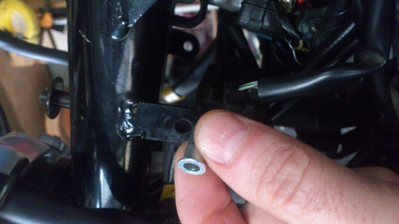

bonjour,
après avoir poser mon nouveau guidon ,et en remontant les équipement, impossible de remettre les petits rivets en plastiques qui permette de tenir les caches latéraux, voir ci dessous.
VT1100 shadow : modification des fixations caches plastiques de cadre  <a href=VT1100 shadow : modification des fixations caches plastiques de cadre  Rivets10" />
VT1100 shadow : modification des fixations caches plastiques de cadre  <a href=VT1100 shadow : modification des fixations caches plastiques de cadre  Rivets11" />
donc j'ai mis des inserts de diamètre 7mm / M5, les inserts permettent de passer d'un trou tout bête dans une tôle a un filet métrique, trou taraudé .il faut repercer les trous des rivets a 7mm
VT1100 shadow : modification des fixations caches plastiques de cadre  <a href=VT1100 shadow : modification des fixations caches plastiques de cadre  Dsc_1010" />
après on met les inserts avec la pince ,c'est une grosse riveteuse mais pour des inserts .On peut jouer avec les diamètres de M4 à M12 pour celle ci. Les inserts sont en acier, alu ou inox comme les rivets cool non?
VT1100 shadow : modification des fixations caches plastiques de cadre  <a href=VT1100 shadow : modification des fixations caches plastiques de cadre  Dsc_1011" />
le rivet en plastique
VT1100 shadow : modification des fixations caches plastiques de cadre  <a href=VT1100 shadow : modification des fixations caches plastiques de cadre  Dsc_0831" />
l'insert
VT1100 shadow : modification des fixations caches plastiques de cadre  <a href=VT1100 shadow : modification des fixations caches plastiques de cadre  Dsc_1012" />
et les petits trous taraudés maintenant
VT1100 shadow : modification des fixations caches plastiques de cadre  <a href=VT1100 shadow : modification des fixations caches plastiques de cadre  Dsc_1013" />
y a plus qu'a monter avec des vis inox
VT1100 shadow : modification des fixations caches plastiques de cadre  <a href=VT1100 shadow : modification des fixations caches plastiques de cadre  Dsc_0832" />
maintenant je vais voir si avec les vibrations les vis ne se feront pas la malle Doute

pour éviter que ça se desserre tout seul la meilleur solution reste le frein filet.
a défaut de frein filet, le vernie a ongle de madame depanne bien Clin d'oeil
sinon plutôt que les insert métallique en moto je préfère les inserts en caoutchouc.
bien besoin de repercer, le caoutchouc amorti les vibrations, donc les vis restent en place Grand sourire

Grand sourire Merci Olivier pour ce petit Tuto sur les inserts fileté.
C'est une solution que j'utilise aussi couramment, et qui bien appliqué avec une bonne riveteuse ne pose aucun problème.
Toutefois, à éviter les inserts en aluminium, qui ne tiennent pas dans le temps (le filetage finit par s'arracher) et qui en plus provoque de l'oxydation entre vis et insert (couple Galvanique).
Bonne journée à tous

On peut toujours rajouter une petite rondelle maison en caoutchouc entre le cache et l'insert. Clin d'oeil
Merci Olivier pour ton premier tuto ! Bravo !

Bravo, super beau boulot.
Propre et efficace.
Il y avait plus simple :
Presse tôle et vis.

oui par contre c'est des vis Parker , ça marche aussi Excellent !
