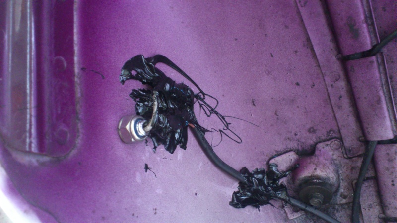

montage du clignotant sur le garde boue
Vt1100 shadow : monter des sacoches en cuir ? <a href=Vt1100 shadow : monter des sacoches en cuir ? Dsc_0312" />
a oui c'est pas beau mais c'est efficace SIKA 11 FC pour coller les fils sur les cloisons

Héh béh !!! Tu enlève ton boulon tu perce plus haut et tu fait une encoche pour que ce soit le cuir qui touche pas le métal
lequel boulon Je n'ai pas compris  si c'est celui de la photo celui qui fixe la sacoche il ne gêne pas, mais l'encoche est peut-être la solution,il faut que je regarde le débattement maxi point bas de l'amortisseur,ce qui est gênent c'est les coups, dos d’âne etc peuvent détérioré rapidement les accessoires, même les fixation sur les sabres.et les sacoches
Si le bord ta plaque est plus bas que ta purge c'est pas une histoire tu laisse comme c'est
je vois pas?
Tu prolonges d'une manière ou d'un autre, la vis de l'axe de roue et le tour est joué ? Doute
je vois pas non plus ? l'axe de roue Pas de drogues !

Moi non plus, je n'ais pas tout compris de ce qu'a dit Doumé ! Grand sourire
Je te parlais de mettre un tube de rallonge ou un "T" qui vienne se prendre sur les écrous
de l'axe de roue... que ça fasse l'écart avec les valoches.
J'ai vu ça un jour sur une Custom.

pas facile ton histoire! Doute
la solution la plus simple est celle de Doumé: faire une encoche dans ta plaque alu, mais c'est la sacoche qui risque de venir frotter Tanpis !
mais comme tu n'as pas de point fixe bas pour refaire une attache, une fois les sacoche chargé le problème va s'amplifier

Du fait que tu es pendu sur le sabre tu auras toujours le ballant, ce ballant peut êtres réduit si tu y met des rondelles larges.
L'idéal est de faire comme au début en tube mais il faut y faire un gousset sur un point fixe
Si tu fais en double?
1 tube pris à l’interieur du garde boues plus court  l'autre tel que le premier à la jonction un point de soudure, si tu na pas un trou et boulon + écrous nilstop
Je t'ai pondu de crobar vite fais pour illustrer mon idée
Normalement tu devrais êtres plus raide Grande interrogation les sacoches

oui oui , si j'ai la place entre le pneu et l’intérieur du garde boue, mais pas entre le pneu et le dépassement de la vis+ l’écrou, a l’intérieur du gare boue. deux options en dessous
