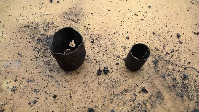

Pour les silencieux, j'ai l'impression que les trous on été fait avec une pioche.
En plus, du cotes droit, j'entend un bruit de ferraille.
Je vais démonter tout cela et voir l’état.

Voici ce que j'ai trouvé dans les silencieux:
[img][Vous devez être inscrit et connecté pour voir ce lien][/img]

Je ne le crois pas ! tu l'as scié pour sortir tout ça ? Je n'ai pas compris

Non, j'ai démonté la ligne.

Purée, y'en avait du bazar ! Je ne le crois pas !
Tu as pu tout sortir ou ça ferraille encore là-dedans ?

Je pense avoir tout sortie.
Il n'y a plus de bruit bizarre.
Je pense que la personne qui a fait ce boulot doit êtres bûcheron ascendant ours vu l’état interne des silencieux.  Grand sourire
