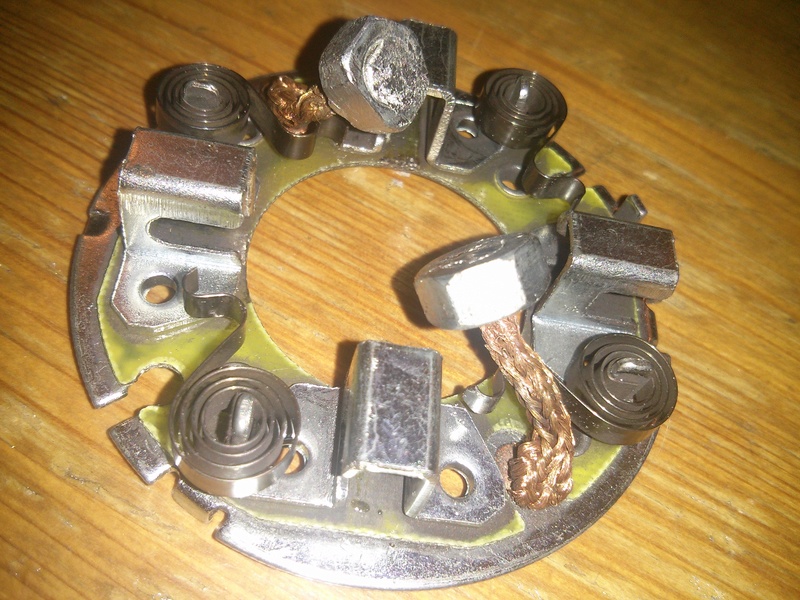

Bon je vous présente une modif que je viens de faire sur le démarreur de la VT500.
Je ne sais pas quelle sera la pérennité de cette modif mais bon j'en avais mare de changer les balais en carbone du démarreur.
L'usure des balais était déja très avancée quand j'ai acquis la moto si bien que c'est la deuxième fois que j'avais à les changer.
La première fois, j'ai changé toute la platine avec ses ressort.
Les ressorts appuyaient si fort sur les balais qu'ils se sont usé au bout de 300 démarrages environ.
Chez vous ça dure combien de temps des balais (charbon) ?
Vu qu'ils sont vendu dans les 8€ pièce et qu'il y en a 4, ça faisait déjà une trentaine d'euro et comme je n'ai pas envi
de les remplacer tous les ans, j'ai tempté ce qui suit:
remplacer les balais en charbon par des écrous en acier polis sur une face.
De toute façon, vue l'usure avancée qu'il y avait déjà sur les électrodes du rotor, je me suis dit qu'il n'y avait pas grand chose à perdre.
Si la manip devait échouer, je remplacerais tout le démarreur.
A l'avenir, ça devrait plus user le cuivre des électrodes du rotor puisque l'acier n'a pas le pouvoir lubrifiant
du carbone graphite. En revanche, j'ai graisser le contact ce qui a pour effet d'autoriser moins de courant à passer
Néanmoins, cela fait un mois que la modif a eu lieu et pour l'instant RAS, ça démarre nickel.
Promis, je vous dirai si ça s'use en moins d'un an!

L'ennui c'est que je ne donne pas cher des pistes de l'axe du rotor !
Qui elles sont en cuivre ! Je suis vert !
Curieux que tu ais eu à changer si souvent les charbons de ton démarreur. Doute
Peut-être son axe faussé ? une roue libre un peu récalcitrante ? (les galets)
J'ai possédé de nombreuses VT500, les emmenant souvent à plus de 150ooo kms (242ooo pour l'une),
je n'ais eu à changer qu'une seule fois un démarreur. Doute

me voilà de retour pour dire ce que sont devenu les balais fabriqués à partir d'écrous en acier.
Je DECONSEILLE de faire cela car l'usure des balais est très rapide, ils ont duré 9 mois seulement alors que j'utilise peu la moto. J'ai retrouvé des demi-ecrou tellement ils avaient retréci.
L'acier se corrode au contact du rotor.

Dommage, l'idée paraissait pourtant bonne Tanpis !
Reste le kit de refection, mais ça n'est pas donné ! Je ne le crois pas !
Exemple : [Vous devez être inscrit et connecté pour voir ce lien]
L'ennui d'un démarreur d'occaz, c'est que tu ne sauras pas dans quel état il est réellement. Doute

et chez un bobineur?
ils peuvent même retailler des charbons a la dimension nécessaire, et normalement a un prix correct Excellent !

On peut prendre n'importe quel charbon, pas cher, de taille identique ou supérieure: dans ce cas, ça se lime très bien pour s'ajuster, ce n'est que de la mine de crayon (un peu dure, c'est vrai... Je suis vert ! )
