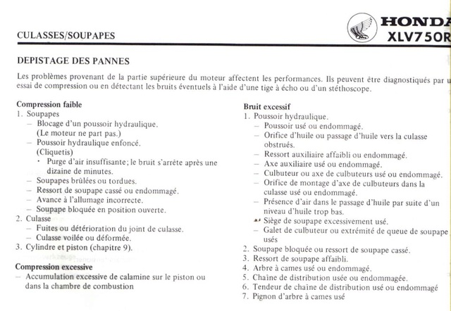

Salut,
Vu les essais déjà effectués, personnellement je regarderais plutôt du coté de "la compression faible"...
