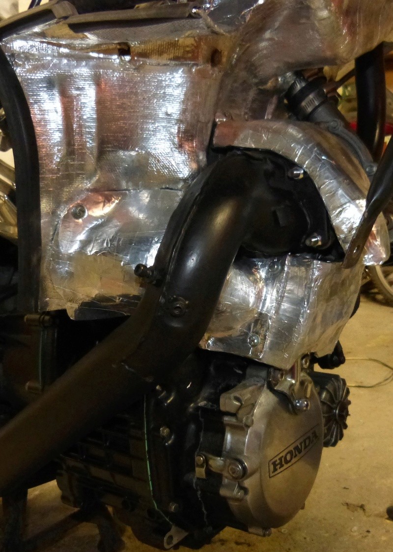

Bonjour Jérome
Le gris a pour référence  NH-114M-U et il répond au doux nom de "argenté de pleine lune métallisé" (Moonshine Silver metallic).
De mémoire, entre la jonction des différents éléments du bouclier thermique il y a un isolant. Je ne le voie pas Grande interrogation
Si tu en est là et si tu ne vaux pas forcément être en full stock, je te conseille de renforcer l'isolation du bouclier thermique en rajoutant sur un maximum de surface un isolant autocollant de ce genre : [Vous devez être inscrit et connecté pour voir ce lien]
2 avantages si c'est bien fait. Le plus important, le moteur chauffe moins. Ensuite le collecteur ainsi que le turbo restent plus au chaud ce qui favorise ses performances.
Perso, j'en suis arrivé à ça :
Les boucliers du collecteur ont été refait à partir de bandes thermiques assemblées en ce servant des boucliers originaux comme d'un moule. Seule le bouclier AR et supèrieur est d'origine.

Bonjour à tous!
Effectivement il n'y avait pas d'isolant entre les jonctions de tôles. La protection thermique est une excellente idée mais pas très "Origine" et à ce niveau je suis assez réticent. Mon but n'est pas d'essorer la poignée avec cet engin mais de rouler pépère. Je vais quand même regarder si je n'arrive pas à mettre quelque chose derrière les tôle qui ne se voit pas. Excellent !
J'ai donc pu commander la peinture Monnshine silver metallic et ai bon espoir de pouvoir récupérer en fin de semaine prochaine mes carénages repeints avec les auto-collants et tutti quanti!

Fait gaffe aux éléments que tu changes et qui peuvent influencer l'injection de carburant. Si tu fausses les mesures ou le dédit, tu risques de tourner trop pauvre et là, le moteur ne va pas aimer longtemps surtout en phase turbo même si tu as l'intention de rouler pépère.
A mon avis cette intention ne durera pas longtemps Je suis vert !
Donc, quand tu remplaceras ton filtre, vérifie la pression d'essence dans le collecteur. 2.2 bars au ralenti et jusqu'à 2.7 moteur en charge et pression turbo à 1.2 bar.
Avoir ces mesures ne sera pas facile moteur en charge.
Perso, j'ai une sonde lamda et un controleur de turbo qui me donne la pression turbo en permanence.
Ne pas être full stock, donne certains avantages Je taquine !

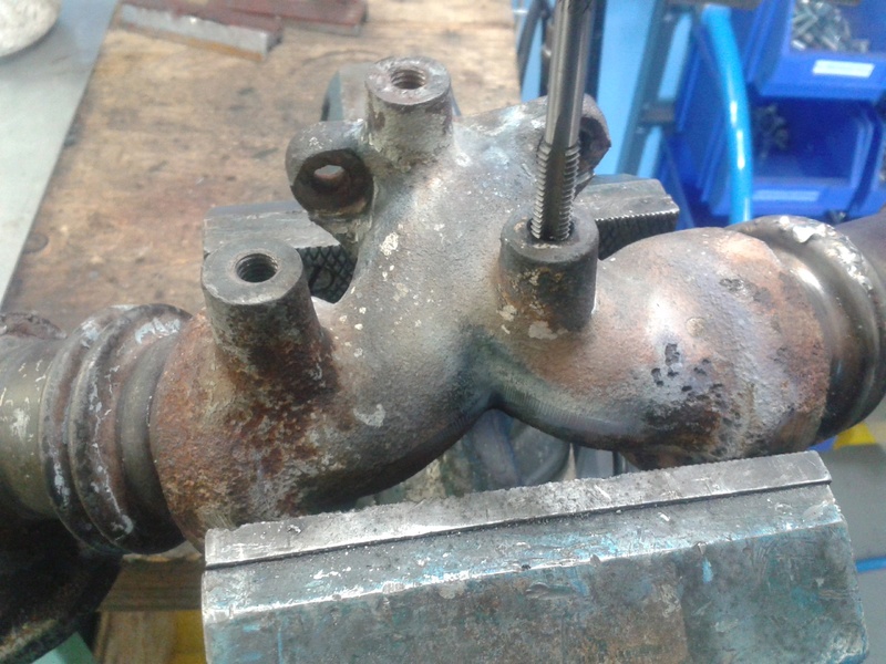

J'ai fait un petit contrôle de la tubulure ressoudée avant de l'installer... Et bien il y a encore des fuites mais de l'autre côté!! Retour en soudure et ne touchez pas 20'000 francs....
Des fissures qui ne sont visibles que sous la loupe tant elle sont fines et toujours à la jonction du cordon de soudure. Promis, je fais des photos!

Salut Jérome.
Si le collecteur est en inox réfractaire, pourrais tu te renseigner sur le type de métal d'apport utilisé ainsi que le gaz (argon peut être).
Au boulot, on soude l'inox courant (304/316) mais pas le réfractaire. Si je veux faire réparer le mien à moindre frais, il me faudrait ces infos. Merci

Le perçage taraudage de la vis cassée dans l'une des fixation de la tubulure d'échappement

salut,
je ne critique pas le boulot qui est superbe mais pour vos échappements/protections thermiques/tubulures et turbo essayé d'aller voir les caractéristiques de la protection céramique, elle devrait apporter un plus certain à vos rénovations et surtout surtout sur la longévité.
ce n'est pas encore un produit très grand public, il faut être un peu initié pour la connaitre et pas beaucoup le font sauf les bons professionnels.
