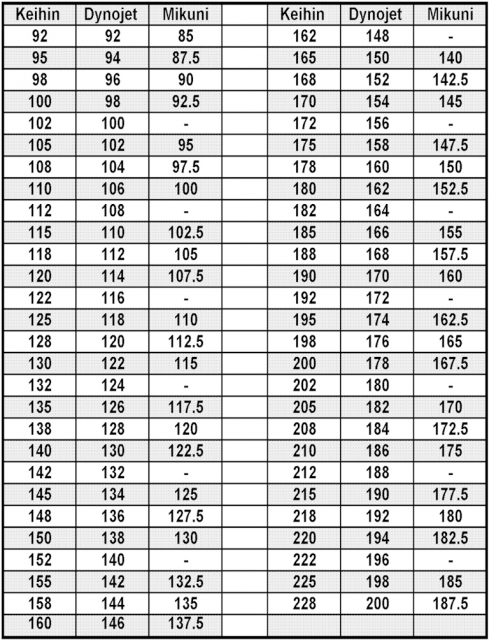

En regardant les kits Dynojet stage 1 pour mon tracteur (1100 Ace de 1996), j'ai vu une grosse différence de taille de gicleur pour les modèles européens et les ricains (voir ci-dessous), comment cela se fait-il donc que c'est quoi ce smilblick? Les différences de moulins, carbus, etc. sont si importantes d'un coté ou de l'autre de l'Atlantique?
Origine Keihin (correspondance Dynojet entre parenthéses)
K: 132 (D: 124)
K: 135 (D: 126)
Jetkit E1168 (modèles européens)
D: 132 > K: 142
D: 138 > K: 150
Jetkit 1168 ("for US models only")
D: 165 > K: 182
D: 170 > K: 190
D: 175 > K: 195
(les trois choix correspondent aux combinaisons filtre à air/echappement)
Soit, en prenant la config' minimale chez les ricains, ils passent de 132 à 182 et de 135 à 190... ça me laisse perplexe au vu des différents conseils lus ici concernant l'augmentation des gicleurs. (+ 2 points avec filtre K&N, selon DiBingo)
Des lumières des experts?
Le tableau de correspondance

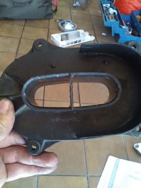

Comme tu dis! Je m'attends bien à consommer plus en montant les gicleurs, mais je n'en pense pas.avoir a monter aussi haut que les ricains pour que ça respire mieux. De mémoire, ici, +10 par rapport à l'origine serait un grand max, voire trop. Et +2 avec le seul k&n (donc le reste stock) me font supposer (peut être de travers) que démarrer à +5 serait pas mal.
Mais je me demande bien qu'elle serait la recette idéale de ce moulin, hors de toute considération ecologique ou économique. Plus c'est gavé, mieux c'est, semblent dire les yankees. Il existe des kits japonais par hasard, c'est leur becane après tout?

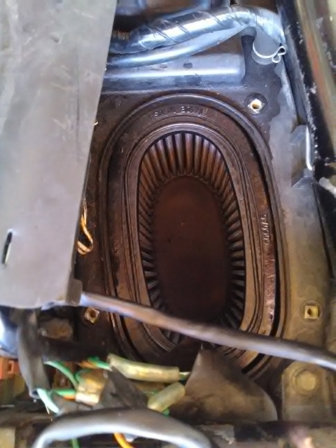

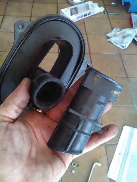

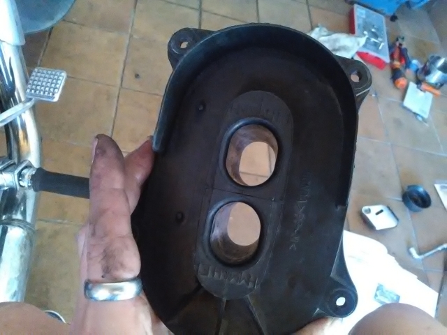

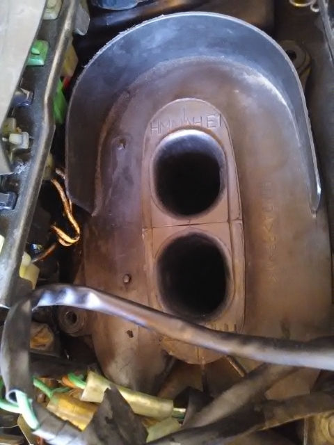

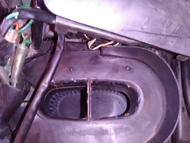

A partir du moment ou tu conserves la boite à air d'origine, il faut viser une chose :
Sa contenance !
La règle en général, c'est la cylindrée divisée par 100.
C'est rarement le cas sur un custom ou les boites sont souvent très petites ! Je suis vert !
Vient alors l'idée des cornets, mais c'est encore pire.
On favorise alors les haut-régimes au détriment des plus bas.
ça fait joli sur un custom, mais c'est mécaniquement stupide.
Reste donc à se contenter de la boite à air d'origine.
Plus qu'un filtre à air plus passant, c'est la taille de l'embouchure qui nous importe.
Voir aussi si l'on n'y trouve pas de cloison qui obstruait trop le passage de l'air.
(tout en sachant que sur une petite boite à air, ce n'est pas un mal que soit biscornu le chemin arrivant au filtre)
Quand au pot, il peut être plus libre mais il faut rester aussi dans des proportions convenables.
Pas trop passant, ni avec une sortie au diamètre gigantesque.

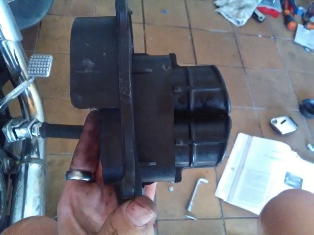

Et, donc, j'avais pas bien saisi la méthode, qui est donc, si j'ai bien compris:
1) Revoir ma richesse en fonction de mon système actuel (K&N et échappement "libéré"). Je regarde le post, regarde mes bougies, etc. Le tout sans rien toucher d'autre. Et je modifie, ou pas, le gicleur de ralenti (+ 1 ou 2 points max j'imagine). Correct?
2) Ensuite, les gicleurs principaux. Les deux méthodes possibles (contrôle des bougies ou arrêt carburation [le cas écheant, faut rouler combien de temps comme un bourrin, 1 min/5 min/ plus?])
l'avantage de l'arrêt carbu, c'est qu'on démonte moins de fois son carbu j'imagine?
Comment tu as procédé toi?
3) quid de l'aiguille? quand et comment détecter la nécessité d'ajouter une 'tite rondelle?
4) J'a rien compris à comment on adapte scientifiquement, ou musicalement :-), une entrée d'air à un échappement.
et, bon, c'est mikuni, mais hein... une collègue qui partage ta passion  Grand sourire  Grand sourire
Masculin Nombre de messages : 36874
VT1100 Ace 1996 : modèle européen versus US + carburation Empty
MessageSujet: Re: VT1100 Ace 1996 : modèle européen versus US + carburation   VT1100 Ace 1996 : modèle européen versus US + carburation EmptyVen 9 Sep 2016 - 14:07
Mais c'est top cette passion carburatoïde!
Boah, ça fait quoi ? pas loin de 20 ans que je tarabiscote ces carbus dans tous les sens. Grand sourire
C'est le nonosse sur lequel la plupart se cassent les dents ! Je suis vert !
je vais probablement regardé mes boisseaux en démontant, et un 'ti trou si nécessaire
Attention avec cette histoire de trous ! Faut y aller mollo et pas non plus à l'arrache. Malheureusement !
Toujours entre 2,5 et 3mm maxi et pas plus d'un trou à la fois.
Sans compter qu'il ne faut pas les faire n'importe ou.
Faut aussi qu'au final les deux boisseaux soient arrangés symétriquement.
Si l'on fait trop de trous ou qu'on les fait de trop gros diamètre, faudra revoir le tarage de leurs ressorts.

J'ai donc regardé de plus prés mon filtre à air, boîte à air d'origine + filtre K&N.
et, dessous, le filtre K&N

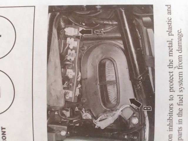

Sur la revue Clymes, pour modèle US donc, la boîte et le filtre se présente comme ça:
La différence de passage d'air est nette...
(ce qui pourrait expliquer les différences de tailles de gicleurs préconisés par les kit dynojet ou assimilé  Clin d'oeil ?)
Donc, ma petite tête me dit que le filtre K&N (pas aussi passant que ça selon Manu) + ces "obstructions" = entrée d'air moins importante que je le crois et pas adaptée à mes sorties de pots (plutôt bien large, avec une vague chicane au bout).
Je me la joue donc à l'américiane:
Les "tuyaux" viennent tout seul en fait, emboîtés et collés. Ce qui me rassure si je dois les remettre.
american style!
Je remonte le tout, démarre, ça tourne, cool.
Je démarre, roule pépére dans la rue, 1ère, 2e, petite accélération, ça réagit normalement.
autoroute, j'ouvre plus franchement, et... bein rien du tout, ou plutôt si: ça broute, ça rate, ça râle, ça accélère pas Discret / Faché
Je me doutais bien qu'un truc allait se passer, et donc:
Raté à l'accélération: solution 1: un mélange trop pauvre selon Clymes qui pourrait venir d'un manque d'air. Normal, j'ai mis plus d'air.
La suite au prochain épisode

salut,
ben la pas de solution faut mettre plus gros en gicleur, + d'air = + d'essence
