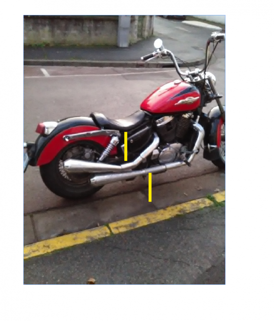

J'en doute pas  Grand sourire mais non, je sais pas souder. Peut-être un voisin bricoleur saurait faire ça.
Pour bien comprendre, tu mets le db killer "avant" le "silencieux", au niveau des repères jaunes?
Si c'est ça, un db killer cylindrique dans le tuyau, fixé avec une vis ou un rivet, ça pourrait le faire?
Ce qui veut dire aussi nouveaux réglages vis de richesse comme je change l'évacuation?
VT1100 Ace 1996 : modèle européen versus US + carburation - Page 6 <a href=VT1100 Ace 1996 : modèle européen versus US + carburation - Page 6 Kj4ll7" />
VT1100 Ace 1996 : modèle européen versus US + carburation - Page 6 Empty
MessageSujet: Re: VT1100 Ace 1996 : modèle européen versus US + carburation   VT1100 Ace 1996 : modèle européen versus US + carburation - Page 6 EmptyJeu 5 Jan 2017 - 12:37
ben vis ou rivets je pense qu'il faut oublier, tu ne pourrais plus emboîter ton silencieux sur ton collecteur, maintenant faut voir si le db killer tu le fais rentrer dans le silencieux ou dans le collecteur, il faudrait faire au plus pratique et voir comment le fixer en provisoire pour l'adapter au niveau des trous, un db killer faut partir d'une base avec des trous et ensuite passage au sonomètre pour ajuster le nombre et diamètre des trous, une fois les db mesurés ben tu fixes définitivement le db killer.
une fois que tu as tes db voulu ben bien sur faut passer par la case réglage carburation, tu diminues la sortie donc faut en faire de même avec l'entrée.
je sais pas une partie de plaisir mais tu n'as pas le choix, sauf à essayer de revendre tes silencieux et prendre des modèles avec db killer ou chicanes amovibles, mais de toute façon la carburation tu vas y passer sauf coup de bol.

ouaip, effectivement, pas la plus simple des manières. Je vais guetter le bon coin ou ebay pour d'autres sorties, me sens pas de partir dans un processus pareil.
merci en tout cas pour ces conseils.
ps: je vais bien prendre les mesures exactes, peut être que les bud racing s'adapteront.

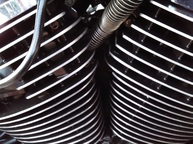

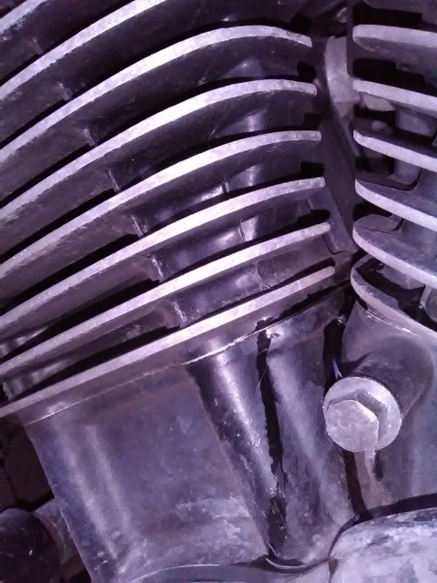

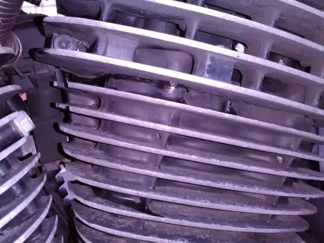

Sinon, côté peinture, j'en étais là
VT1100 Ace 1996 : modèle européen versus US + carburation - Page 6 <a href=VT1100 Ace 1996 : modèle européen versus US + carburation - Page 6 Wq6qph" />
VT1100 Ace 1996 : modèle européen versus US + carburation - Page 6 <a href=VT1100 Ace 1996 : modèle européen versus US + carburation - Page 6 Z5ec2j" />

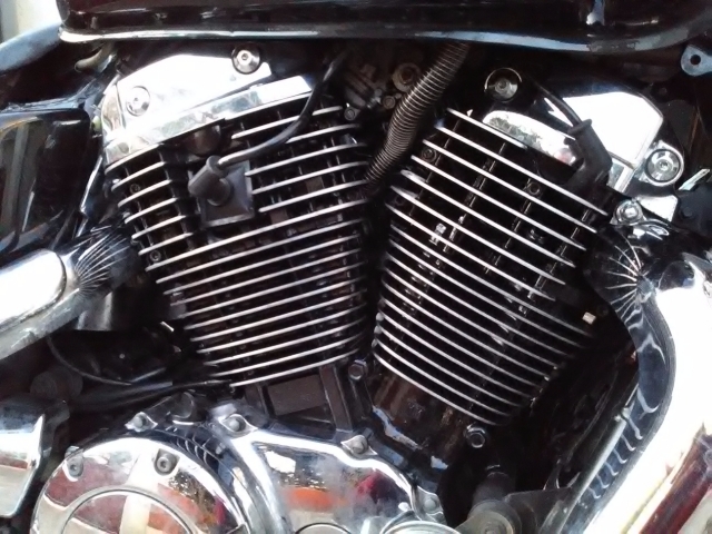

et maintenant
bon, il a eu quelques conneries au passage, comme par exemple, nettoyer la peinture avant vernis avec... du nettoyant frein... Elu boulet du jour  du coup, ça dissout, ça coule, ça dégueulasse un travail qui aurait pu être plutôt propre... (PS: me dire à moi-même de ne pas oublier que c'est moi qui bricole:(  )
Et comme c'est moi qui bricole, j'ai démonté et nettoyé mon radiateur et depuis, le ventilo ne s'enclenche plus... Grosse frayeur bon, ok, vu les températures, je m'inquiéte oas trop, mais je ferai un test quand même en le branchant en direct.
Je croise les doigts pour pas avoir, encore, fait n'importe nawak... Je vous en supplie !

qu'as tu utilisé comme peinture pour ton moteur ?
RHDM
RHDM
Age : 44
Localisation : Paris
Prénom : remi
Moto(s) : NTV 650 1996
MessageSujet: Re: VT1100 Ace 1996 : modèle européen versus US + carburation   VT1100 Ace 1996 : modèle européen versus US + carburation - Page 6 EmptyVen 6 Jan 2017 - 11:31
de la bombe noire HT de chez norauto, le vernis idem, les ailettes à la perceuse avec un embout de polissage métal de Leroy Merlin. Bref, du matériel de spécialiste! Grand sourire

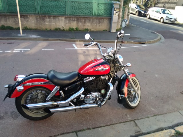

bein voilà, on touche au but.
Pot réparé, nouveau réglage richesse: 2 tours pile poil avec gicleur 45
un son rond et "loud", mais raisonnable.
et le ventilo qui s'enclenche tout seul comme un grand quand y faut, ouf...
reste une 'tite vidange et c'est reparti pour... rouler! ooha!
bon, reste aussi les compressions à voir.

Belle bécane !
J'ai cru comprendre que tu étais revenu à l'aiguille d'origine, si toutefois tu voulais re-tester la dynojet, n'oublie pas qu'elle se règle en hauteur, et ça change tout !
si tu as des pots un peu plus libres que l'origine et une admission "version US", le second cran en partant du haut devrait faire l'affaire.
mais par exemple, sur ma 750 avec des pots très libres et une grosse arrivée d'air, le 3ieme cran est obligatoire, pour une bonne réponse à mi régime.
Concernant l'équivalence dyno/kehin, je me suis fait avoir aussi en achetant mes gicleurs chez honda, résultat je roule 15 points trop petit je pense...
bonne continuation :)
Masculin Nombre de messages : 36874
MessageSujet: Re: VT1100 Ace 1996 : modèle européen versus US + carburation   VT1100 Ace 1996 : modèle européen versus US + carburation - Page 6 EmptyLun 9 Jan 2017 - 9:22
Bon, c'est bien Rémi, ça avance ! Excellent !
Ici, on a eut beau, essayer trente-six aiguilles, quelque soit la moto, on en est toujours revenu à l'origine !
Quand à l'aiguille "réglable" Dynojet, attention qu'en choisissant un cran, il faut ensuite couper ce
qu'il en dépasse !
Parce que sinon, l'écrou étoile et son ressort ne referment pas ! Malheureusement !

pour les pots, c'est ceux-là, mais je sais pas si ça vous aide, je les retrouve nulle part en vente ou ailleurs...
ils ont une "chicane" en sortie.
et oui, probablement pas beaucoup plus libre que les originaux.

ce qui explique cela et je pense que tes oreilles doivent te dire merci Excellent !
RHDM
RHDM
Age : 44
Prénom : remi
MessageSujet: Re: VT1100 Ace 1996 : modèle européen versus US + carburation   VT1100 Ace 1996 : modèle européen versus US + carburation - Page 6 EmptyMar 31 Jan 2017 - 11:18
un grand merci tu veux dire, avec les "cônes" j'osais plus ouvrir les gaz au feu vert... rock me
là, ça va, un son rond et loud, fort mais point trop, elle ronfle bien quoi Viens dans mes bras
